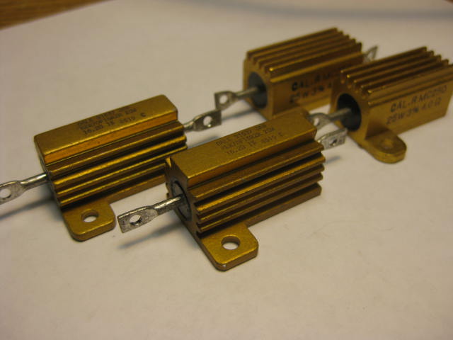

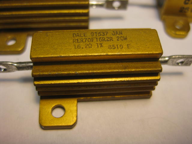

    Hi, bác ra chợ kiếm 1 cặp điện trở 8 Ohm công suất lớn từ 25W trở lên , có thể là loại dây quấn, vỏ nhôm hoặc xi măng đều được, xong làm 2 cặp dây loa bắt 1 đầu vô điện trở, đầu kia vô jack cắm loa là xong.

    Bạn chạy qua Dungaudio hoặc DNA shop ở SaiGon kiếm mấy con loại vỏ nhôm bắt vào tản nhiệt dùng ngon lành mà đẹp nữa

    nếu dùng tải giả để đo đạc thì A phải làm công suất lớn hơn nữa để đo mấy cái amp công suất lớn luôn, kiếm trở nhôm để dễ làm tản nhiệt
