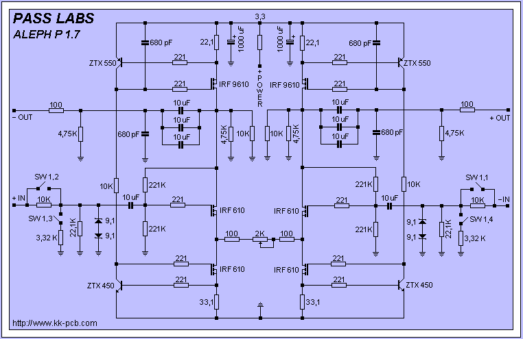

    Tình hình là em đang tiến hành chương trình Alep5 rồi ạ . Còn vụ Pre cho em nó sao chảng thấy các bác Review nhỉ ? Các bác làm loại nào thì chỉ đường cho em với ạ .Em đang nghiên cứu Pre P1.7 đây ạ .
    Tuy nhiên cần nhiều tụ 10uF quá, Solen với GE 40L thì đắt quá mà mò hổng ra .Em đang định thay bằng tụ dầu LX loại 10uF 160V với 250v đc ko nhỉ ? Sao trong sơ đồ Aleph5 với P1.7 hổng thấy ghi giá trị công suất của trở với Đ/áp của tụ nhỉ ?

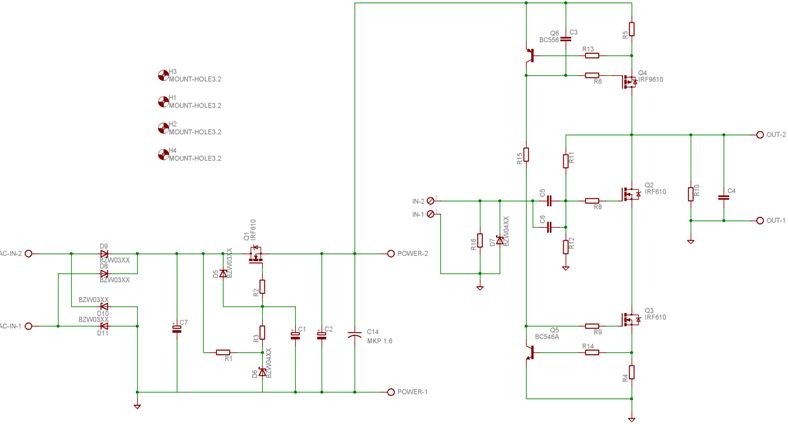

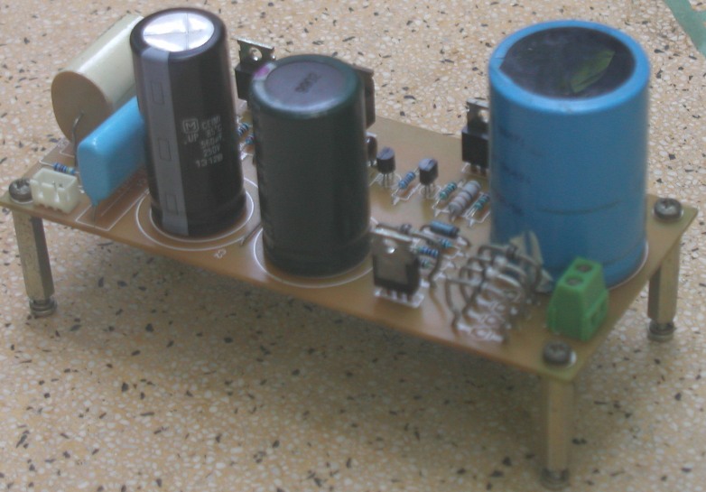

    Giới thiệu với Bác mạch Pre giống giống 1/2 Aleph 1.7
    Vì Em không xài Balance nên mod cái mạch Aleph 1.7 thành Dual mono unbalance. Tích hợp luôn mạch nguồn ổn áp vào Board cho đỡ rườm rà.
    Xuất âm không dùng tụ do đó Ampli phải có tụ cách ly DC.
    Mạch có hệ số khuếch đại khá lớn Gain ~ 25 .
    Em đã làm và đang chạy rất tốt với PF99, Âm thanh sắc sảo, chi tiết.

    Pre

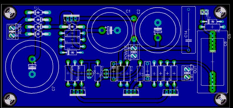

    File PCB

    Bác làm gọn và đẹp quá ! Cho em hỏi chút
    1) Tụ đầu vào bác dùng tụ good all màu trắng 1.78uF đấu // 1 con nữa (C5 C6) ? Trị số là bao nhiêu ?
    2) Pow của bác là PF99 có tụ đầu vào rồi nên bác không dùng tụ xuất ?
    3) C7 = 2000uF, C1&2 = 1000uF ?
    4) Mấy em tranz bác dùng họ BC ?
    5) Mấy con diod tròn tròn trông hay quá, đó là loại gì đó bác ?

    Đoán mò một chút nhé:
    cái tụ C7 đó 1.000uf/63v
    Mấy con diod tròn tròn đó là họ BYV thì phải

    1 - C5: 1.78uF 5% 400V C6 Wima FKP 0.022uF 1000V nằm ở mặt dưới.
    2 - Pow PF99 Em dùng 2 tụ Wima 1.6uF 180VAC đầu vào.
    3 - C7 : 470uF 400V, C1, C2 : 560uF 250V (tại vì Em vớ được lô tụ mới giá rẻ nên xài hơi phí, 63V là đủ rồi.
    Riêng tụ C1 = 560uF thì thời gian tăng áp nguồn cho tới max là khoảng 60', Bác nào muốn lâu hơn thì tăng lên nữa.
    4 - Em xài BC547 và BC557 (Nên phải chỉnh Bias lại, Em thay R5 bằng biến trở tinh chỉnh rồi vặn tới khi điện áp DC ngõ ra = 1/2 Áp nguồn)
    5 - 4 con diode nguồn là loại BYM26E (Diode xung 2.4A 1000V, giá rẻ Bèo (ngoài chợ gọi là diode hạt tiêu), Zener là loại 59V 1W

    Tụ xuất nên chọn loại film PP hoặc Paper in Oil, điện áp theo như các nghiên cứu thì > 50V là OK :)
    Hầu hết các điện trở là 0.25W, chỉ có vài con ở phần nguồn là công suất lớn thôi. Em sẽ gửi lại bác list linh kiện là dễ nhất.

    Bác có thể nghiên cứu em pre cũng của Passlab luôn như là con X2 chẳng hạn cũng ngõ ra blandce nhưng tốn ít tụ hơn, gửi bác cái hình tham khảo:

    Sau cái vụ mua chung tụ GE do bác Planet khởi xướng ko biết bác nào còn thừa đôi nào ko xin để lại cho em với ạ, Nếu đc 2 đôi thig tốt quá, thân chủ xin hậu tạ 1 chầu cafe ạ .
    à tiện cho em hỏi luôn, để giảm chi phí thì em định chuyển mấy con trở như 221 thành 220 Alen branley, 33,1 > 33 ... có ôn ko ạ ? Em sẽ dùng 2 tụ GE// 1 tụ dầu 1Uf .
    mong các bác cho ý kiến ạ ?

    Vấn đề naỳ chẳng sao đâu cứ việc dùng thôi, bác cứ tính xem nếu dùng con 221Ohm cho phép sai số 1% thì khi bác dùng trở 220 Alen branley cũng ổn nhưng với điều kiện là cũng phải loại trở chính xác nhé, con 33 Ohm thì cứ vô tư mà dùng :lol:
