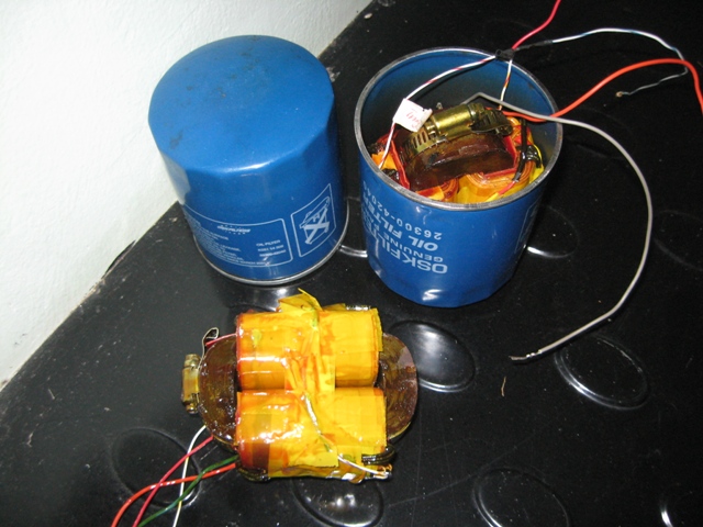

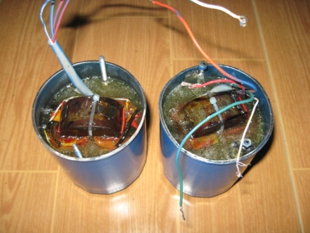

    Cám ơn các bác đã quan tâm và hướng dẫn. Tuy nhiên có loại keo A-B này không biết các bác đã làm thử chưa, mình vào hỏi tại tiệm bác sơn bóng PU và được hướng dẫn mua keo này: một chai màu trong suốt như gương, một chai màu vàng như mạch nha, cả hai đều đặc sệt và đựng trong chai nước suối. Pha tỉ lệ 1:1 và đổ vào hộp đem phơi khô chừng 4 giờ là cứng các bác ạ.
    Hình em nó đây ạ:
