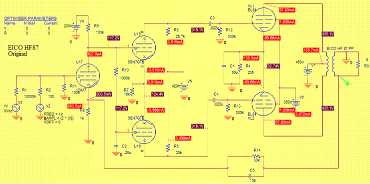

    Bác làm theo mạch này bác ơi. mà trên mạng cũng có nhiều mà
      File size:
      48,4 KB
      Views:
      569

    Thay bằng đèn EL34 không phải là giải pháp hay lắm.
    Bạn có thể thay bằng đèn 6000, với sợi đốt 26,5 V thì bạn đấu nối tiếp 4 đèn = 106 V nên không cần phải đeo ba lô.
    Nhưng để bảo đảm an toàn cho đèn công suất thì bạn phải khống chế điẹn áp của lưới G2 , hoặc phải cấp riêng cho lưới G2 một điện áp khoảng 300 V, và chỉ nên chỉnh dòng Anot khoảng 30 đến 35 mA.

    Em có giải pháp thế này để bác xem xét:
    * Không nên xài bóng 50Ca10 vì mua không ra mà có cũng quá đắt mà chất âm thì....Nên tìm những bóng thông dụng ở nước ta đang có, hay mà giá lại mềm dễ thay thế
    1/Không nên dùng EL34 PP vì nếu không cận thận là đi tong cặp OPT Luxman cái này em thấy mấy người bị rồi vì OPT OY này chỉ chịu dòng nhỏ thôi nên sơ suất là tèo
    2/ bỏ cục nguồn luxman đi thay cục nguồn khác. Nếu tận dụng thì thêm nguồn đốt tim
    3/ Lắp 6c4c PP vừa tiền mà lại vừa hay. Nên theo mạch này http://www.pmillett.com/6B4G_push-pull_amp.htm
    3/ Em đã lắp 6c4c PP dùng OPT luxman rồi hiện giờ vẫn đang nghe.
