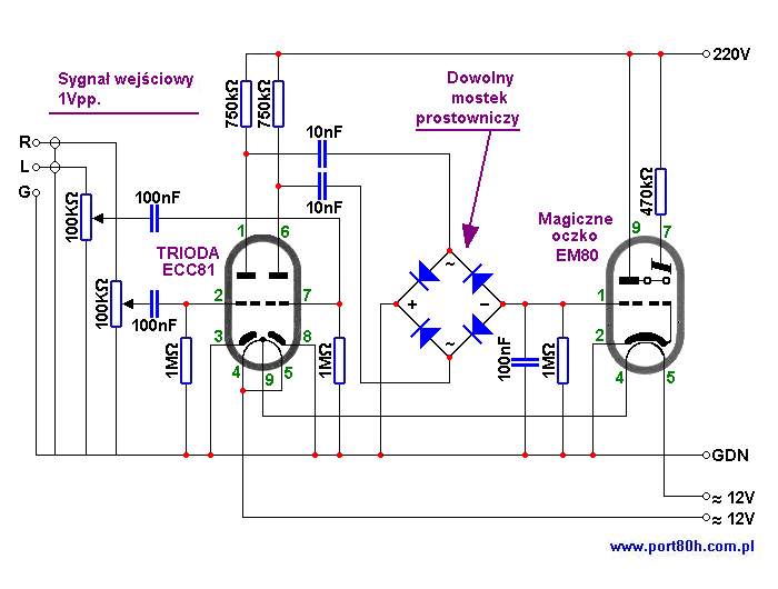

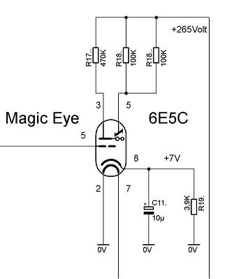

    Vài sơ đồ Magic eye bác tham khào :
    6Ẹ5C Magic eye
    EM 80

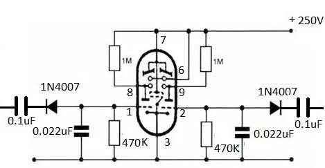

    EM 83. Lắp em này vào thấy phần nhìn được cải thiện nhiều phết. he he. :mrgreen:
      File size:
      16,2 KB
      Views:
      480
  9. hongha137
    hongha137 Advanced Member
    3/7/10
    69
    Đèn EM 83 chỉ thị 2 kênh stereo các Bác nhé .

    Bác cho em hỏi 2 đầu ra của tụ 0.1 thì nối vào trước hay sau volume ?
