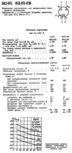

    image.jpg Có bác nào biết thông số bóng này giúp em.
    Trâng trọng cảm ơn.

    Nhìn hình, có thể:
    - áp sợi đốt 6 - 6,6 V; dòng sợi đốt 0.4 - 0.5 A (công suất sợi đốt cỡ 3 W);
    - cao áp AC tối đa 350 VAC x2 (thứ cấp 700 VAC, có điểm giữa CT);
    - khuyến cáo tụ lọc sau đèn cỡ 8 uF;
    - dòng sau nắn trong chế độ hoạt động tối đa 75 mA; dòng quá độ có thể đến 250 mA.
    Bác chủ tìm thêm và so sánh...

    6Ц4П-EB là đèn nắn điện kiểu nung sợi đốt gián tiếp do Liên Xô sản xuất khi xưa có các thông số sau:
    Tuổi thọ trên 500 giờ
    Các số liệu danh định về điện:
    Điện áp nung sợi: 6.3V
    Dòng điện nung sợi: 600mA ±60mA
    Điện áp xoay chiều đưa vào nắn: 2x350V
    Điện trỏ mạch anode: 5200Ω
    Dòng Kathode phát xạ: 150mA
    Dòng điện nắn: ≥72mA
    Tụ lọc: 8µF
    Các số liệu tới hạn cho phép:
    Điện áp nung sợi lớn nhất : 7V
    Điện áp nung sợi nhỏ nhất : 5.7V
    Biên độ điện áp ngược lớn nhất: 1000V
    Dòng điện nắn lớn nhất: 75mA
    Biên độ dòng Anode lớn nhất; 300mA
    Công suất tiêu tán lớn nhất ở Anode: 3W
    Điện áp lớn nhất giữa cathode và sợi nung khi đầu dương nối vào sợi nung: 100V
    Điện áp lớn nhất giữa cathode và sợi nung khi đầu âm nối vào sợi nung: 400V
    Dòng điện dò giữa Kathode và sợi nung : 150μA

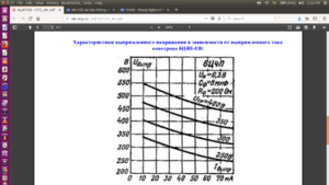

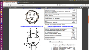

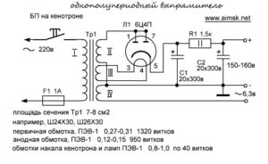

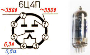

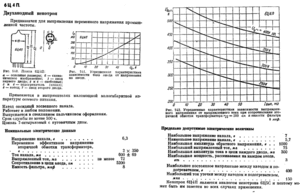

    Của bác đây:
    6Ц4П –EB và các bóng tương đương: 6Z4P-EV/ 6C4P-EV/ 6C4P/ 6U4P-EV/ 6U4N-EB / 6U4N / 6X4
    6Ц4П-ЕВ kenotron hai kênh với cathode oxit làm nóng gián tiếp, tăng độ bền, độ tin cậy và độ bền cơ học.
    Được thiết kế để cải tạo dòng điện xoay chiều của tần số công nghiệp là 50 Hz.
    Độ bền không nhỏ hơn 5000 h
    Trọng lượng không quá 15 g
    Đặc điểm kỹ thuật chính:
    Điện áp phát sáng 6.3 ± 0.6 V Dòng sáng 600 ± 60 mA
    Đảo ngược điện áp ngược Giới hạn (giá trị biên độ) 1000 V
    Giới hạn dòng anode (giá trị biên độ) 300 mA
    Chỉnh lưu danh nghĩa hiện tại không nhỏ hơn 72 mA
    Giới hạn dòng điện được khắc phục 75 mA
    Điện bị tiêu cực bởi cực dương, hạn chế 3 W
    Điện áp giữa cực âm và nóng được giới hạn (hằng số) 400 V
    Điện áp của cuộn dây thứ cấp của máy biến áp 2х350 V Điện
    trở trong mạch catốt 5200 Ohm
    Dung tích lọc 8 uF
    Đường kính của đèn 19 mm
