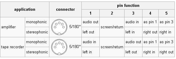

    Chả là e co một cái amply của Nga cũ, chẳng biết đời nào vơí lị một đôi S50B . Hoài cổ lôi của ông già để kho ra lọ mọ. Có điều cái amply đấy chỉ có đường vào bởi giắc 5 chân thôi. Xin hỏi các bro trên này cách đấu từ giắc bông sen ( hai đường bình thường ấy ạ, sang cái giắc đó thế nào). Xin cảm ơn cả nhà

    em xin cảm ơn các bác nhiều nhiều, nhưng các bác có thể hướng dẫn cụ thể được ko a, mỗi dây bông sen bình thường đều có 1 dây đỏ một dây trắng thế có nghĩa là tổng cộng có 4 dây, thế 5 cái chân đấy đấu cụ thể ntn ạ, các bác thôgn cảm, e hơi cà dôt về cái vụ này

    Một hai vào ba mát bốn năm ra
