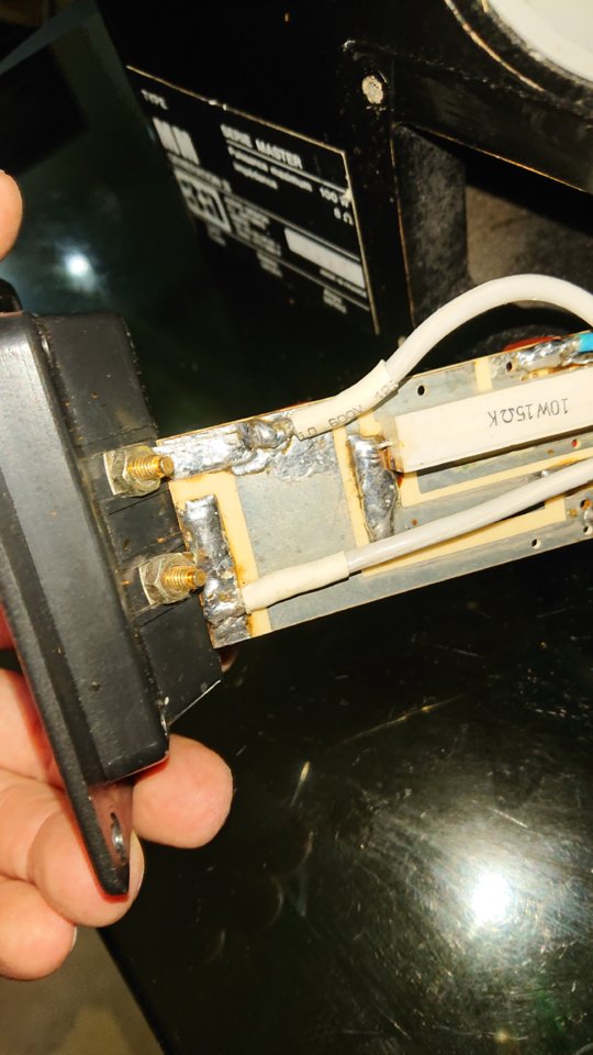

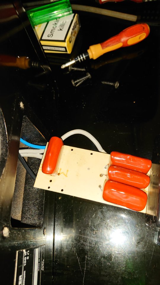

    Số là Tôi mới mua cặp loa 3a MM2 made in Pháp ạ, vẫn dùng Pre-Pow bán dẫn OK, nghe khá hay. Thời gian gần đây có mua amp tube diy el84 về ghép thử thì cứ bị nổ lốp bốp, đổ lỗi cho amp diy nên trả lại. Vừa rồi Tôi có mua 1 pre tube ghép với pow bán dẫn thì bị hiện tượng bị rè và vỡ tiếng. Nghi do loa nên đã thử đôi loa khác thì nghe OK ko bị sao cả. Tôi đã tháo thử loa 3a ra xem thì phân tần chỉ có mấy con tụ tép còn loa bass thì nối trực tiếp ko quá gì cả( có gửi ảnh kèm theo). Ko biết đây có phải nguyên nhân hay ko?. Mong các Cao nhân âm hiểu trả lời giúp ạ. Cám ơn các Bác và mong có câu trả lời ạ.

    - Phân tần của bác là mẫu phân tần giản dị mà các Radiocassette Recorder Nhật ( 100 V) trc đây hay dùng, khg có gì sai, có thể là khg phù hợp, bass drive hầu như nối trực tiếp với nguồn âm, trừ 1 hay 2 đời dòng AR4 trc 1975 tôi máy mắn biết đc: Loa bass có gắn con tụ to.
