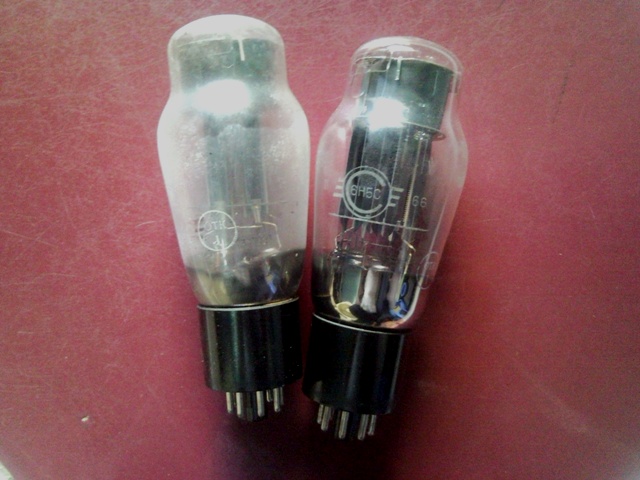

    Bóng đốt nóng hơn 200 giờ vẫn chưa hết. Thêm hình minh họa sau khi rửa bằng giấm ăn. Chỉ được 80% thế này thôi ạ.

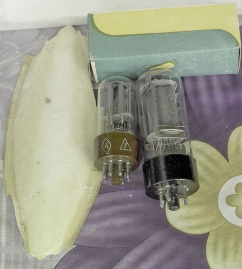

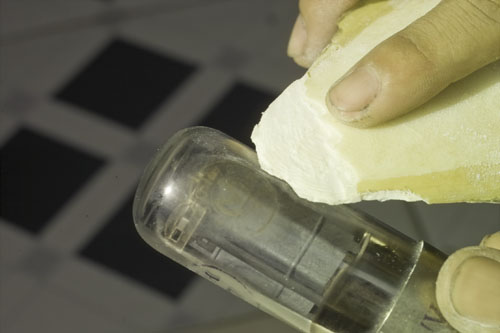

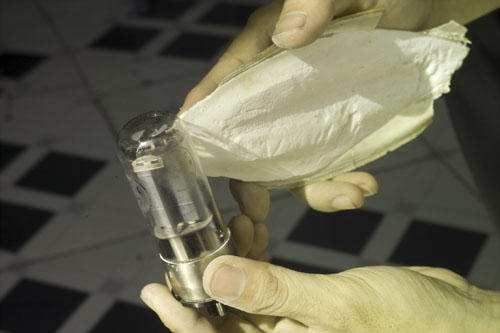

    Em tiếp về vụ tẩy trong và đẹp cho tube đây, bác nào cần tẩy thì áp dụng.
    * Hình 1 : Có miếng trắng bên trái tube là nan mực đã phơi khô, em mua ở tiệm thuốc bắc với giá 2K/miếng.
    Hình 2 : Phía dưới của miếng nan mực có lớp như thạch cao nhưng mềm và mịn hơn nhiều, phía trên có lớp cứng như chất xương, chỉ dùng mặt có lớp mềm.
    Hình 3 : Cách tẩy : Nên dùng dao cạy bỏ lớp cứng của miếng nan mực trước khi tẩy, nếu không sẽ bị trầy xước tube. Nên dán băng keo 2 mặt chỗ phần chữ trên tube, dùng tay chà miếng nan mực tới lui trên phần bị mốc; nhớ chà khô không dùng nước hay các loại hóa chất. Chà xong lấy vải mịn hoặc bông gòn chùi sạch là xong.
