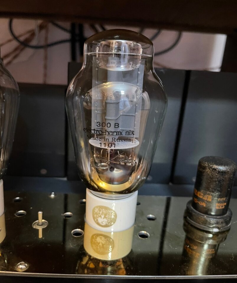

    Chào các bác, em có 1 bóng 300B bị hiện tượng bật lên lần đầu tim đèn ko thấy sáng, cầm chân đèn lay nhẹ thì lại được; khi đã được tắt đi bật lại thì bình thường;
    Xin các bác hướng dẫn liệu có cách nào sửa không; hoặc có địa điểm nào sửa dc không xin các bác chỉ giúp;

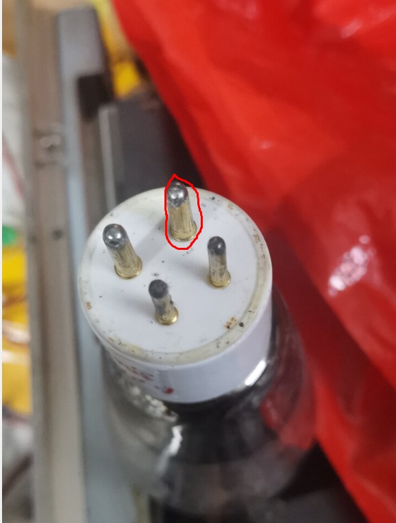

    Em bắt bệnh là bị đoạn ở chân đèn phần trong

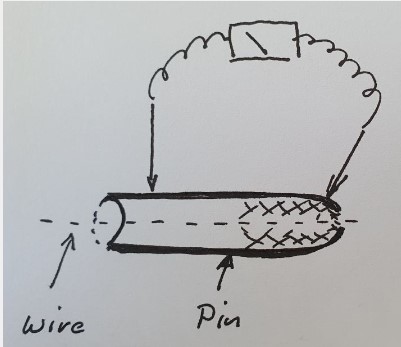

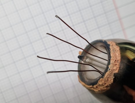

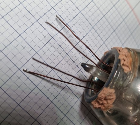

    Lỗi ở mối hàn tiếp xúc giữa sợi dây đồng trong ống (pin) của đèn.
    Đã xem cách làm của một bác:
    - xả hết thiếc cũ trong 4 chân đèn;
    - tách bỏng khỏi chân đế;
    - vệ sinh làm sạch 4 đầu dây, láng thiếc mới;
    - gắn và hàn lại như ban đầu.

    Sợi dây nối từ các điện cực trong bóng 300B ra các chân khá nhỏ, theo thời gian một trong các mối hàn giữa dây và chân bị rạn nứt, tiếp xúc kém; để nguyên bóng và đế, chỉ hút thiếc hàn cũ ra và hàn lại cũng có thể khắc phục được. Tuy nhiên, do bề mặt của các đầu dây này, đôi khi khó bám thiếc nên để bào đảm tiếp xúc tốt có lẽ cần hút thiếc tất cả 4 chân và rút đèn khỏi đế nhựa để làm sạch bề mặt trước khi hàn lại.
