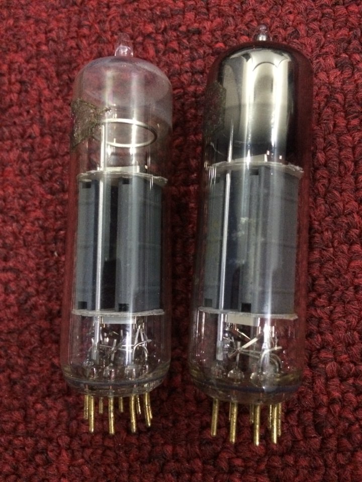

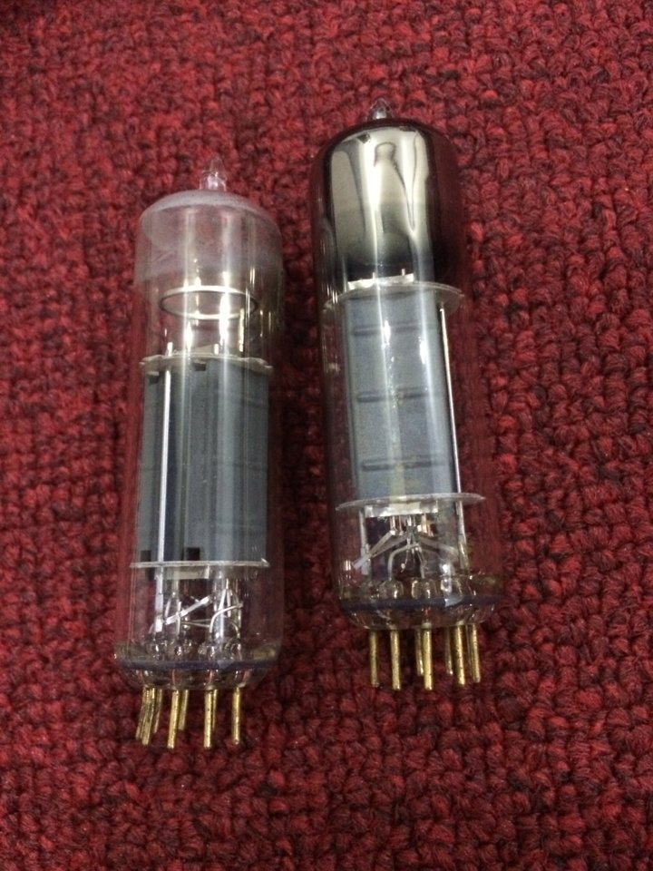

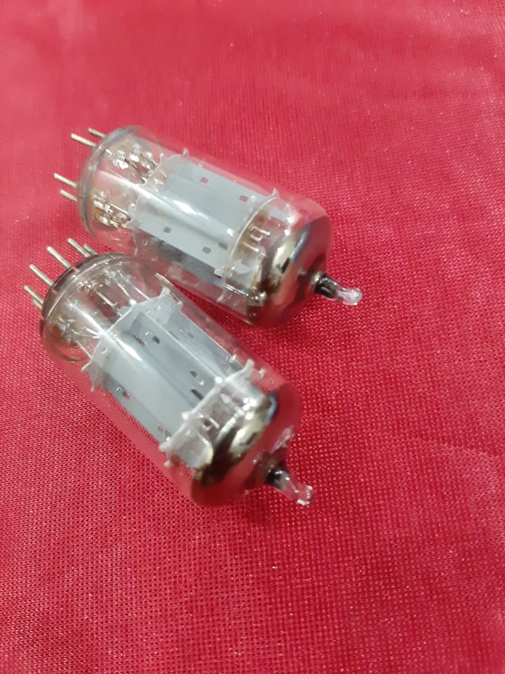

Em chào các bác, chẳng là có cái amply đèn mà một bóng bị xuống cấp, em định thay một cặp, giờ không biết nó đèn gì để mua, em gửi hình lên đây các bác xem qua giúp, trên amply có ghi 12au7 trên chân đèn thì có phải loại này không ah. Em cám ơn các bác.
ấy ấy chưa bao giờ mình nghía thấy el 84 chưn vàng khé thế kia . trên chassi ghi 12au7 . thì mình nghĩ chủ cũ thấy bằng e80 cc chưn vàng này là sừng tê giác rồi . nhưng 1 tube bị lọt khí vào rồi . quả kia bác mang đi đo lại xem thông số còn tốt k nếu ngon tìm mua quả lẻ có số đo tuong đương dùng cho ngon. Các chuyên gia soi tube soi giùm bác chủ xem hiệu gì SX ở đâu . Em chỉ biết đoán vậy thôi .
Bác chụp cái ảnh thể hiện đèn bác rút đi từ vị trí nào anh em đoán có thêm thông tin vì mọt số bóng Pre cũng to bác ạ. Nhìn hình 1 khả năng nhiều là bóng kép kiểu như ECC80 như bác trên đã nói
Dạ em cám ơn các bác ah, cũng vì một bóng bị hư, mà trên đèn không có thông tin gì hết nên em không biết mua thế nào, sợ mua không đúng chủng loại cắm vào lại tèo hết. Em hỏi lại một chút là trên chassic ghi 12au7 thì mình chỉ việc mua đèn này cắm vào la được đúng không ah. Amply của em la đồ hãng không phải đồ Diy
Cái này chỉ đúng trong trường hợp amply chưa bị chỉnh sửa gì bạn nhé... Tốt nhất xem kỹ lại chân đi mạch của amply mới chuẩn.....

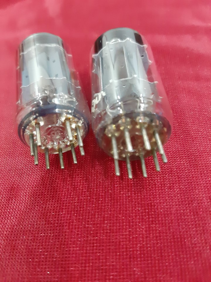

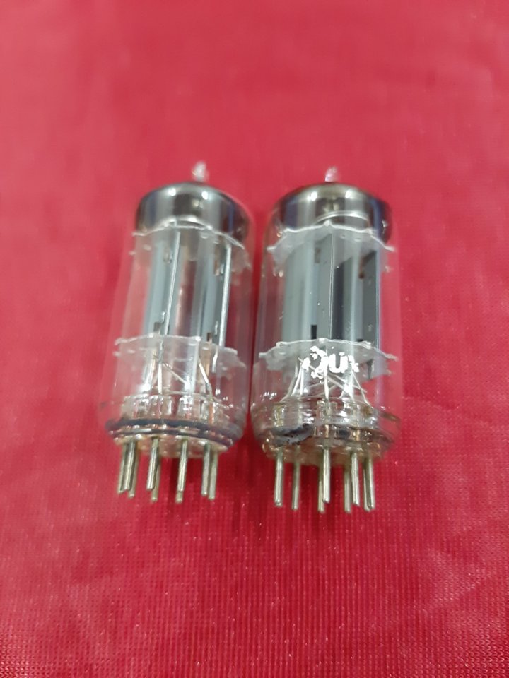

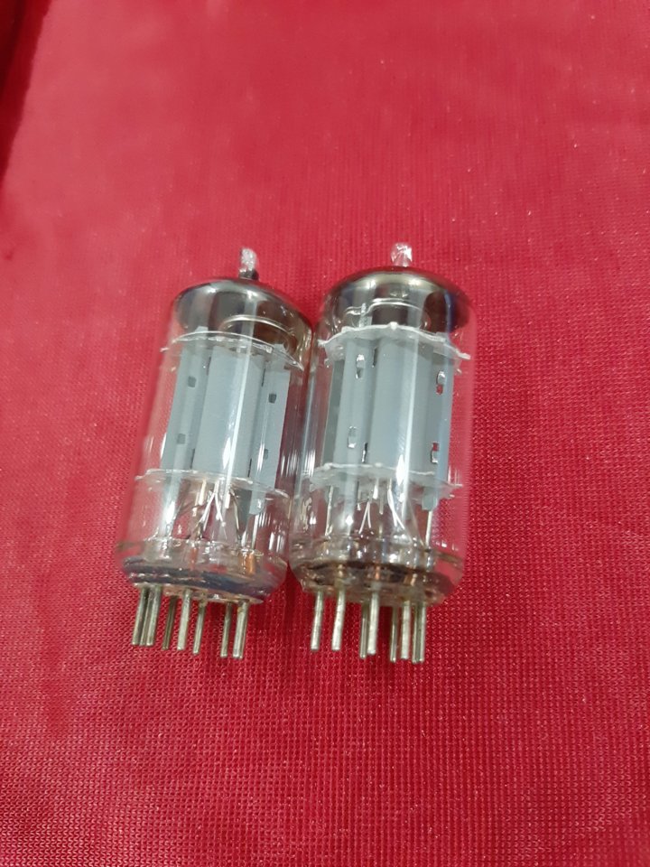

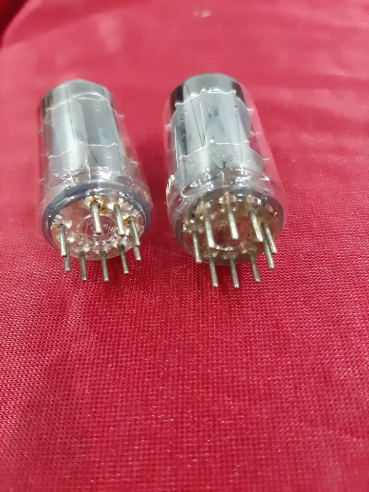

Em lại đào lên tiếp, em lại nhờ các bác giúp em ạ, có anh bạn tặng em cặp bóng nói là 12au7, mà trên thân bóng chữ bay hết nên không nhận diện được, em có hỏi một số bác nói là 12au7 hoặc 12ax7, em phân vân quá, cũng chưa dám cắm vào nửa, em đưa vấn đề này lên đây mong các bác giúp em ạ. Cám ơn các bác ạ.
