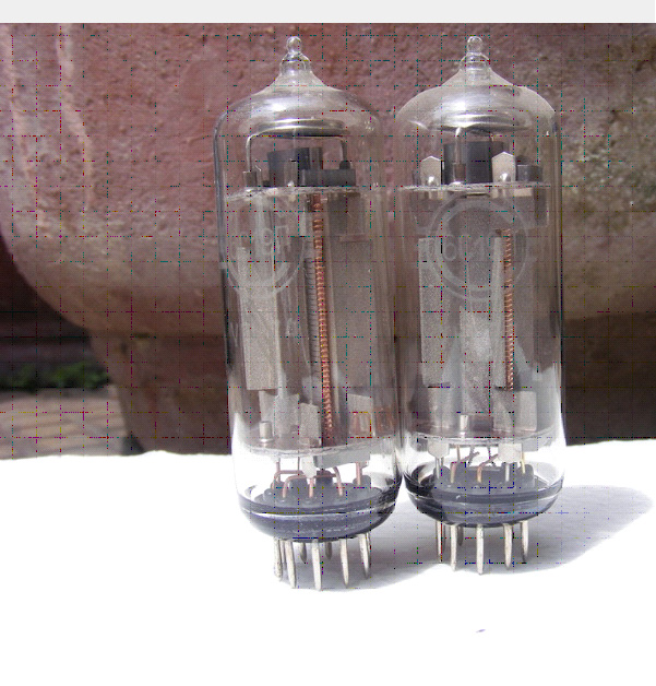

    Pre của em có sử dụng đèn 6С19П ở phần nguồn. Nay em muốn thay đèn khác chất lương tốt hơn thì thay bằng đèn nào? Mong các bác chỉ giáo.

    Bóng này theo biết thì chỉ có Nga sản xuất. Nếu thay đèn USA hay châu âu thì phải thiết kế lại mạch luôn bác à.

    Hôm trước thấy ngoài Lâm Thanh có cặp 7233 USA nhìn giống hệt 6С19П này,em gúc-gồ tại chổ liền thì thấy cũng là 3 cực đơn, giá thì 200k/cặp nên em bỏ xuống luôn không biết nay còn không.

    Đèn 6С19П không những sử dụng ở phần nguồn mà còn sử dụng ở những ứng dụng khác nữa. Nếu bác muốn thay bằng đèn chất lượng tốt hơn thì dùng con ED8000 của TFK xem sao.

    Xin lỗi bác Vũ nhé vì em đã sử dụng ảnh của bác mà chưa xin phép bản quyền :( Em mù tịt về điện chỉ biết phần nguồn có sử dung 1 bóng 6x4X của RCA và một bóng 6С19П. Nếu phải sửa lại mạch thì bó tay chấm com. Vì em chỉ có mỗi khả năng rút ra cắm vào thôi.

    Em thấy đèn 7233 thì gần giống 6С19П hơn là ED8000, tuy nhiên cả 3 đèn này chân cẳng khác nhau, không cắm lẫn được đâu ah.

    Đúng như bác metal- nói, nếu theo datasheet thì giữa hai loại 7233 và 6С19П chưa chắc mèo nào cắn mỉu nào, nhưng bác maihung yêu cầu loại tốt hơn thì em chắc là ED8000 sẽ vượt trội :) . Mấy thông số cơ bản:
    Pa-max Imax Ri Ua
    7233 8W 150 mA 230 ôm 330 V
    6С19П 11 140 300 500
    ED8000 17 180 220 550
    Còn đối với em nhà nghèo "vách đất lều tranh" thì cứ 6С19П mà chơi, biết đâu nhiều anh còn phải chạy theo nếu biết khai thác đúng

    Theo xxx ý của em thì anh mua thêm 2 bóng này của bác Vũ để dùng lâu dài :D vì bóng quá rẻ.
    Theo suy nghĩ của em thì 6X4 nắn điện cho toàn mạch, còn 6C19П chỉ làm ổn áp cho một phần nào đó trong mạch mà thôi nên cũng không cần quan tâm nhiều.
    Điền anh cần quan tâm là đèn 6C19П phải đúng như trong hình bác Vũ gửi lên thì hãy mua.
    Em có thử qua 2 loại bóng 6C19П (loại có logo như trên hình và loại không có Logo) nên em có xxx ý như vậy

    Em nghĩ trường hợp này 6C19 ổn áp cho toàn mạch đấy ạ.

    Em chót dại cắm đôi đèn 12au7 Telefunken vào rồi không muốn tháo ra nữa :mrgreen: Nhìn lại thấy còn cây đèn Nga muốn thử tiếp. Các bác nói thế này làm em khó nghĩ quá. Như bác MyFB thì cứ chơi vô tư, còn như bác Cynep thi đèn này lại rất quan trọng. Em nhờ các bác chỉ giáo giúp. Xin cám ơn.
