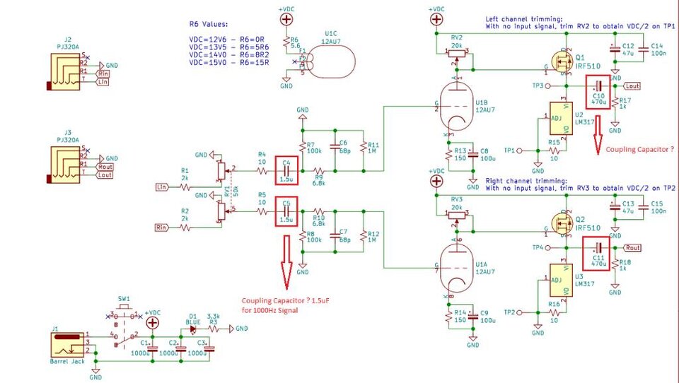

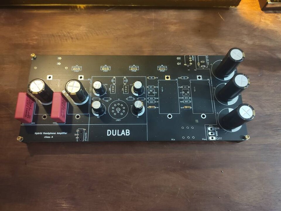

    Xin chào các bác, em đang làm amply headphone chạy đèn class A dùng pre 12AU7 vs xuất bằng Mosfet LM317 vs IRF510. Nay em xin hỏi tụ cho phần tầng ngay sau input tín hiệu đầu vào nên dùng tụ gì và trị số bao nhiêu ạ ?
