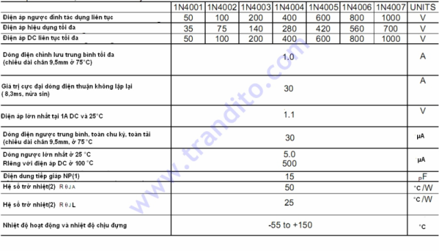

    Mấy con này mình thường thấy sử dụng trong các am đèn nè bác. Trong bảng có ghi A và mức điện áp cho từng loại.
