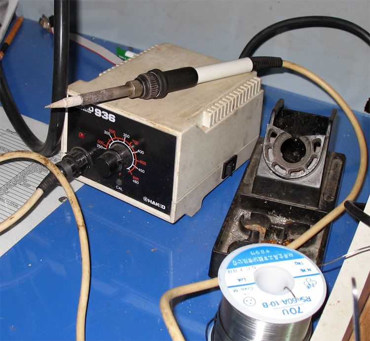

    Có bác nào có mỏ hàn loại này ko.
    Loại này nghe nói dùng sướng lắm, có thể điều chình nhiệt độ và hàn các lk nhỏ như của điện thoại. Cái này hình như mắc lắm. Bữa trước có đem 1 số đồ đi sửa, thấy họ hàn mà mê luôn, chích vào là chảy, có nhiều loại đầu ruồi, có loại nhỏ như ruột bút bi luôn.

    mỏ hàn hakko thì gấu roài ah, mà mấy mon này em cũng ko thít lắm chỉ dùng hàn linh kiện nhỏ thôi ah. chứ đồ to hàn chán chết. cái này dùng nguốn cách ly, điện trở bọc sứ để dảm bảo ko làm chết linh kiện do tĩnh điện ah
    tùy loại chì mà chọn nhiệt dộ hàn thích hợp nữa ah

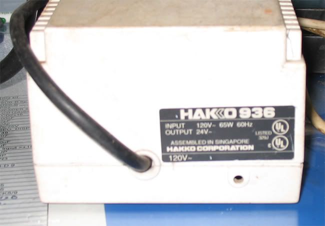

    Con Hakko này 100% là hàng Fake đó anh tí.COn Hakko xịn trông ngon dữ lắm.
    Em mua 1 bộ hàn cách ly này về và thay đầu hàn của hakko vào hàn rất ngon,mờ chỉ xài để hàn DAC thôi.P2P là chịu chết :lol:
    P2P em xài mỏ hàn nung của Hakko cực ngon,loại này ko đắt lắm nên chơi được.
    p/s.2 cái đầu hàn tặng anh Tí là Hakko đó :mrgreen:
