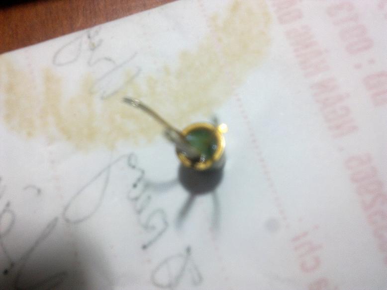

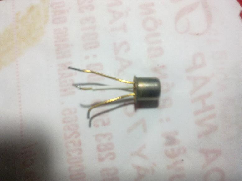

    các bác cho em hỏi về em này với ah? ko thấy đề thông số gì, chỉ thấy có chân vàng ah. thank

    Bác co nhieu hong, bac o SG hay o HN?
    Hinh nhu no la jfet

    Em nhìn lại thấy nó giống giống tranzito mũ đồng của Việt Nam ngày xưa :lol:

    Dạng vỏ này thì nhiều chủng loại và nhiều hãng làm lắm bác ạ. Nếu ko có thêm thông tin gì thì khó đoán lắm...

    em đồ rằng đây là đồ nga chân vàng, khó ứng dụng......... :oops:

    soi cả kinh lúp ko có chữ gì cả, mạch dùng khuýech đại la 4440. các bác giúp em ah

    Theo trí nhớ của em thì nó là con tran có số hiệu BF gì đó của XHCN ngày trước. Rất hay thấy trong các máy radio đời cổ. Nếu như bác hỏi để thay thì nhét vào con C1815 là được. Chân cẳng bác nhìn trên mạch hoặc nhìn từ bụng đỉnh tam giác cân là B, trái là E phải là C

    Đúng phóc đây là transitor silic ngược quốc phòng sản xuất hồi trước cùng với lô diode tương đương với 1N4007 không có ký hiệu gì hết, chắc sưu tầm cho vui thôi, nên kiếm mấy em bán dẫn của Nhật Mỹ hay châu âu có tên tuổi gì đó về dùng cho yên tâm

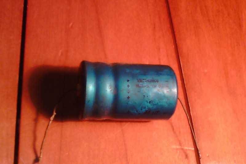

    Em còn cái tụ Viettronics Bình Hòa - cái này làm theo cn Tiệp thỉ phải

    nó là con transistor không rõ nơi SX nhung thời gian ấy nó được đặt tên là con transistor "không số " bán rất rẽ 1 bịch 100 con cho dân thợ ráp tiền kđ , thường dùng trong các máy Viettronics sản xuất ráp chổ nào nó cũng chạy :lol: nó không in số không lí lịch ... về lý thuyết nó tương đương con 2n 2222 của Mỹ bác thay thế bằng C458 hay C1815 . nhìn dưới lên chân có cựa là chân E chân bên phải là chân C chân trên đỉnh tam giác cân là B
    có 2 loại , loại cũ chân dạng To 18 như hình bác post loại khác y chang con C1815
