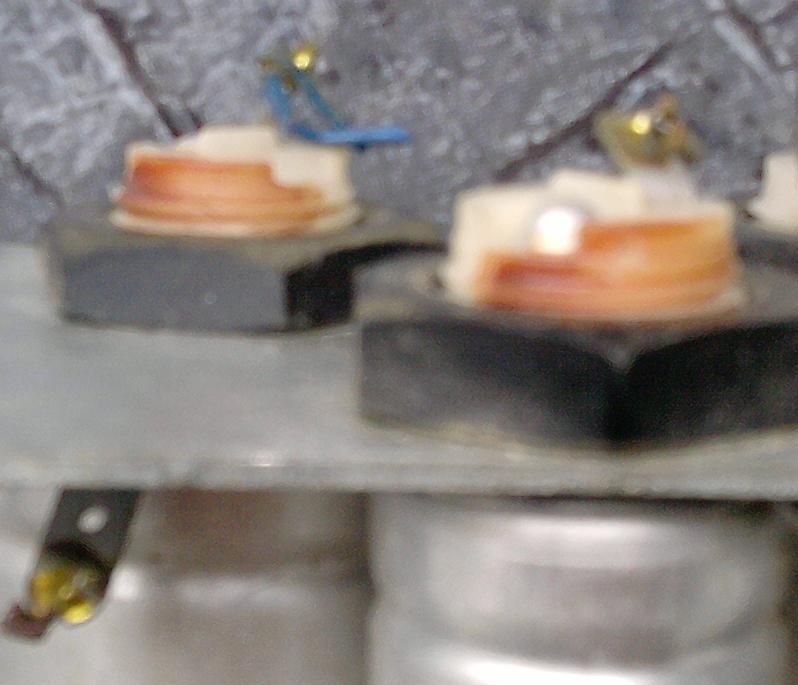

    Các Bác cho E hỏi về loại tụ này !
    chất lượng thế nào?
    Dùng đc vào việc gì khi DIY tube, ( Pre hay Power của loại đèn nào )
    E xin Cảm ơn Các Bác!

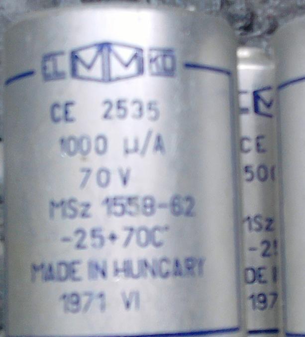

    Tụ này là tụ hóa 1000mf/70v (điện áp tương đối cao) chỉ dùng cho nguồn bán dẫn, tuy nhiên được sản xuất đã lâu khả năng là đã hết thời gian sử dụng !

    loại tụ như vầy hôm trước có bác xã xệ cũng hỏi dùng được ko.
    xin lưu ý các bác nên test trước khi hàn vào máy = máy test tụ or nguồn DC đa năng.

    ...tụ loại này nhiều khi thử đồng hồ đo kim, thấy tốt nhưng khi có nguồn thì em không chịu xả cứ nạp... :) , rất cẩn thận tụ hóa nhôm trước năm 80, em thấy đa số bị hỏng, con nào chạy được thì cũng nhanh xuống cấp.... :D

    Tụ này đúng là cái tụ hôm trước em gặp ở chợ giời đó. Tụ này có 1000uf mà to lắm, với lại cũ nữa nên chẳng mua làm gì.
