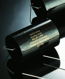

    Em thấy loại tụ này trông khá đẹp không biết có bác nào dùng qua chưa ? Có dùng để xuất âm tụ hoặc nối tần được không?. Em thấy nó cũng không rẻ chút nào.
    Tên tụ GAD-viva
  2. tranguyennguyen

    Xuất âm hoặc nối tầng cho ămpli đèn thì trị số hơi to :mrgreen:

    tụ này dùng cho phân tần loa có vẻ hợp :D . nếu bác chơi sang, dùng vài tụ này làm lọc nguồn.
    tụ xuất âm cần vài uf là đủ. tụ nối tầng ampli, pre cần 0.22 đến 0.47uf là được.

    Làm tụ lọc nguồn ampli đèn cho ra âm thanh rất tuyệt
