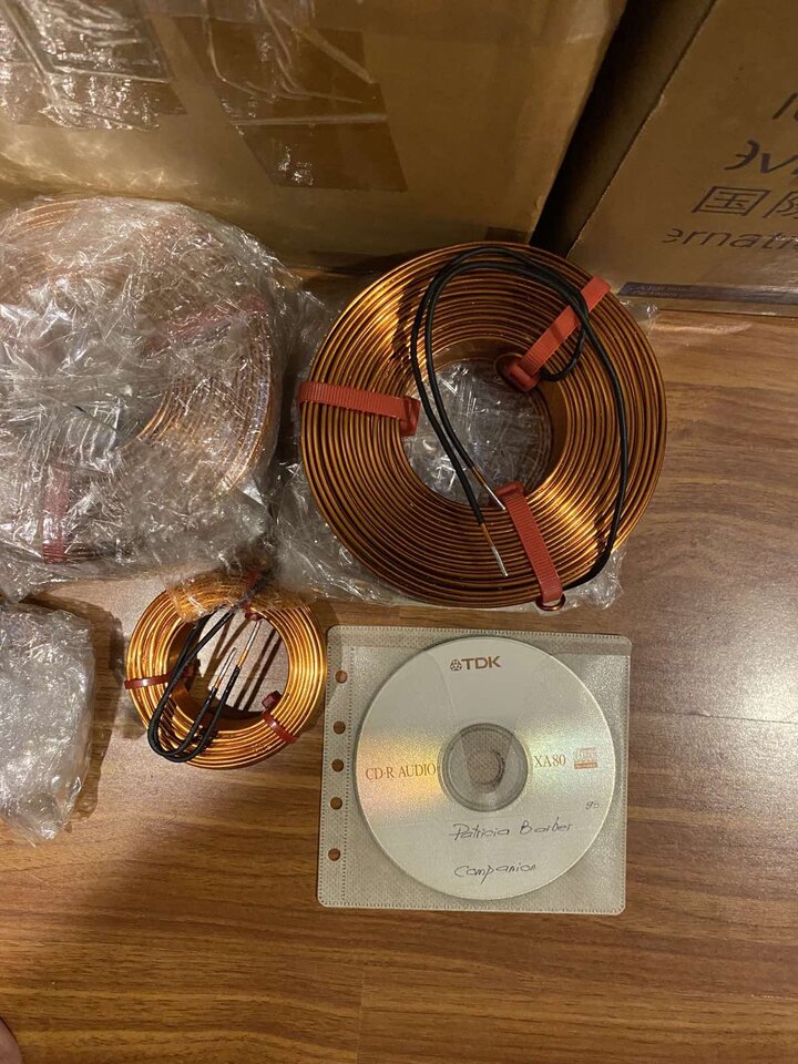

    Coils em sài cho phân tần em sài như hình

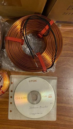

    Bác cắt xuống bao nhiêu hz mà cuộn cảm bự khủng bố vậy ạ ? ;)

    Theo như ảnh, ước chừng cuộn cảm có: đường kính trong 80 mm, đường kính ngoài 170 mm, dùng dây đường kính 2 mm; bề dày (chiều cao) cuộn cảm không hiển thị rõ ràng nên tạm coi cao 40 mm; tiết diện mặt cắt dây quấn 40x45; 400 vòng. Với các số liệu tạm ước tính như trên, độ tự cảm vào cỡ 4,5 miro Henry; do dùng dây tiết diện lớn (gần 3,5 mm2) nên điện trở thuần của cuộn nhỏ.

    Bác đoán gần trúng thôi ngoài 140 lỗ trong 60mm
    Em sài khoảng 600hz ( vẫn kiềm chế vì sợ rách túi :D )
    Mỗi bên em làm xong thì trọng lượng nó tương đương với cái amp Sun audio 2a3/300b

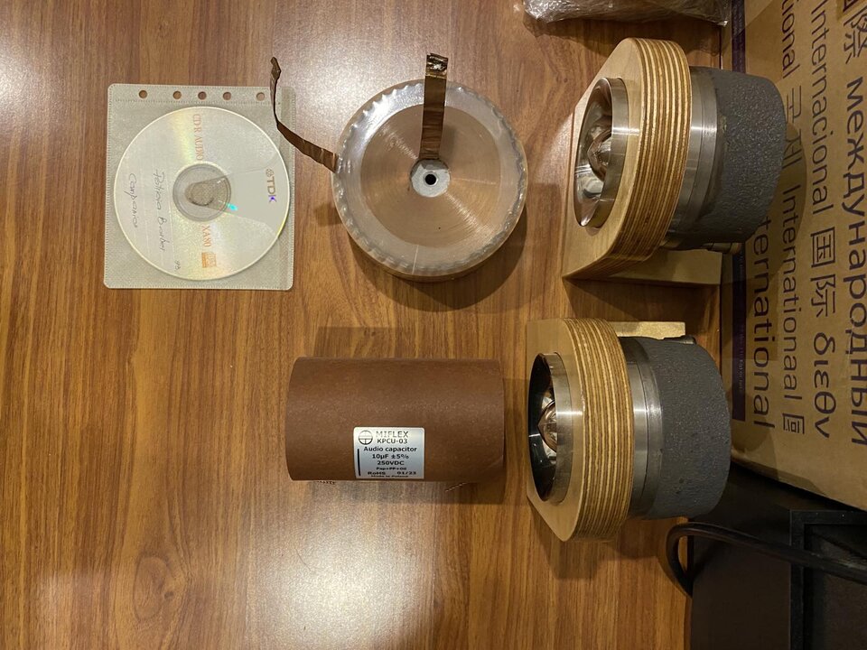

    Em thấy có JBL 075 đã độ lại mũi phía trước, Bác đang ghép với hệ thống driver & kèn nào vậy ạ?
    Xin Bác chút review về dòng tụ Miflex với. Em cũng đang định dựng phân tần mà đắn đo giữa Jantzen, Mundorf, nay lại xuất hiện tụ Miflex này, thấy nhiều anh em đánh giá tốt.

    Tụ thì Miflex này em cũng mới chỉ nghe được cặp tụ ở giải cao thôi nên tổng thể thì chưa cụ tỷ cho lắm, chỉ tiếc là lúc trươc thì tụ này còn khá rẻ thì em lăn tăn không nhào dô giờ thì cũng mắc hơn xưa nhiều
    So một chút với Jupiter thì em thấy tu này có chút sáng tiếng,chi tiết tôt cân bằng hơn Jupiter nhưng độ ấm kém hơn chút
    Ở ngưỡng tương đương giá với nhau em em thấy Miflex cũng là lựa chon tốt chính vì vậy đợt này em sài toàn bộ là Miflex copper cho toàn bộ phân tần
    Jantzen thì nếu ở Step upgrade đầu tiên thì em sẽ lựa chọn Jantzen Silver vì giá và chất lượng là rất đáng sài và đáng bỏ tiền, Dòng này Aluminium thì em thấy không đáng ( túm lại Jantzen em chỉ chọn dòng Silver ) Tất nhiên nếu ăn mặn hơn thì cũng phải bỏ Jantzen lại phía sau
    Mundorf thì em cũng đã sài nhưng em không thích dòng Mundorf nói chung vì âm sắc lạnh,khô và em sẽ không khoái dòng này
    JBL của em sài là 2405 upgrade bullet tweeter giống Kenrick. về JBL tweeter thì với nâng cấp này có lẽ là tuyệt vời nhất mà em khoái, nó đem lại sự khác biệt rất đáng sài
    Với nó thì em chỉ chuyên trị cho Altec với JBL systems thôi
    Nếu là hệ thống với các loại Diaphagm khác em sẽ dùng dòng khác vì tùy thuộc vào chất liệu Diaphragm khác nhau thì nên sài tweeter cũng vậy thì màu sắc hệ thống nó tương thích tốt hơn là chỉ chọn thông số kỹ thuật
