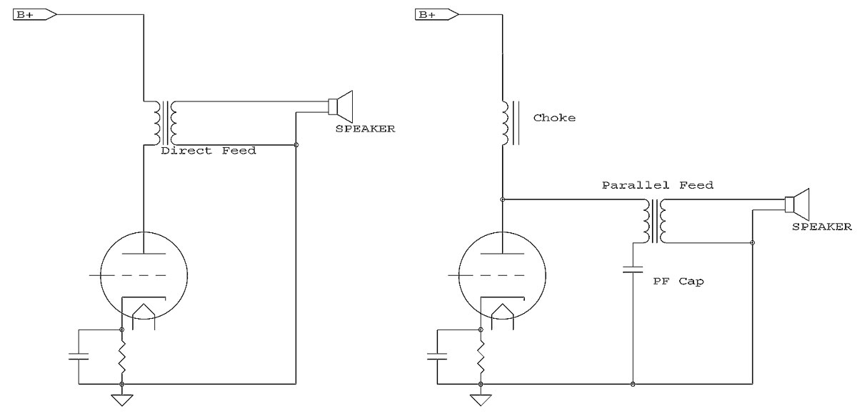

    Kính thưa các cao tăng trưởng lão, bà con hai họ.
    Số là em có nhặt được 1 đôi biến áp trong bộ loa gắn trên tàu HQ mỹ, đo thử thông số thì thấy khá ngon ( vào từ 1K đến 3K , ra 16Ohm )). Tuy nhiên thay vô mạch amply SE thường thì có vẻ như không ổn vì nó không chịu được DC.
    Vậy,để thay đổi không khí, cũng như thêm kinh nghiệm về đèn đóm, em kính xin các bác nếu có thì cho em xin cái mạch nào để chạy được chú OPT này.
    Em xin hỏi hay là ta dùng 1 đèn 6AS7 bên trong có 2 chiếc chạy SRPP xuất ra tụ rồi vào đèn được không nhể ? nếu được thì trở kháng ra lúc đó bằng bao nhiêu ạ.
    Rất mong được giúp đỡ.
    Xin cảm ơn.

    Em nghĩ mạch của bác Thuylt post ở trên có thể giải quyết được bài toán của bác Via, nhưng lại không phải là dạng mạch parafeed kinh điển. Mạch này viết đầy đủ là parallel feed và có dạng gần giống như mạch untrapath trên TCNN. Em biết một số bác đã lắp mạch này. Bản thân em cũng đã lắp 300B theo mạch untrapath là biến thể của mạch parafeed và thấy được.
    Mạch parafeed kinh điển có một choke tải anode, tụ parafeed nối giữ B+ và cathode đèn. ưu điểm chính của mạch này là noise của phần nguồn không ảnh hưởng tới cuộn thứ cấp của OPT như mạch direct feed thông thường. Ngoài ra chúng ta có thể chủ động tính toán choke tải phù hợp (hoặc có thể dùng CCS tải) để có tiếng bass tốt mà không phụ thuộc vào OPT, do một số OPT "Hen" thấp. Nhược điểm là có thêm con tụ PF trên đường tín hiệu và nếu tụ này không tốt thì sẽ ảnh hưởng tới chất lượng âm thanh (em không đủ xiền mua Solen nên cứ chơi tụ motor run ở phần này).
    Giá trị của tụ parafeed có thể tính theo công thức:
    C=1/2Pi*R*F
    Trong đó:
    - F: tần số cắt thấp nhất mong muốn
    - R = Ri của đèn + R sơ cấp của OPT
    Em nói sai đoạn nào mong các cao thủ đính chính giúp

    Mấy món này em cũng đã thử qua vài lần, nay xin được trình bày ít kinh nghiệm liên quan cũng là để các bác chỉ giáo thêm cho. Về lý thuyết nhiều bác đã đưa thông tin khá chi tiết nên em xin không đề cập ở đây. Trong trường hợp cụ thể dùng NP126 với 1 số đèn như 5692/6SN7; 6J5/6C5; UX201; 30; 76...thì em thấy chạy mạch Ultrapath là hay nhất.
    Với đèn 3 cực đơn như 6J5/6C5; UX201; 30; 76...có hệ số khuếch đại từ 8-20 lần; chọn Zload =20K thì hệ số khuéch đại của cả mạch chỉ cỡ 1.5 đến 4 lần và như thế em cho là đủ và hay nhất. Nếu chơi 1 đèn 3 cực kép cho 1 kênh như 5692/6SN7; 12AU7....thì nên chạy nửa đèn đầu theo kiểu ca tốt phờ lâu ơ nối thẳng sang nửa đèn sau nếu không muốn chỉ nhích nhẹ volume lên là amply đã hét tướng lên rồi.
    Thêm chút kinh nghiệm về tụ Ultrapath. Qua thử nghiệm thì tụ Dầu luôn là lựa chọn số 1. Thậm chí tụ dầu của Liên xô cũ cũng cho âm thanh hay hơn là tụ solen FC !!!!! vì tụ solen FC luôn có nhượng điểm khiến âm thanh ở giải trung cao chói và ồn hơn tụ dầu. Tuy nhiên tùy gu nghe mà có thể chơi tụ PP, MKP, PIO.... Giá trị của tụ Ultrapath thường chọn ở mức 20-40uF theo em với dòng Ia cỡ 3-4mA thì 20uF là đủ.
    Chúc bác Thành công

    Nhân tiện chị Bach Duong nhắc đến mạch parafeed em xin có thêm chút ý kiến.
    Cái khó nhất của mạch này chính là choke tải. Em mới chỉ dám chơi choke 12H đến 75H cho em đèn 45 mà đã thấy có rất nhiều vấn đề rồi. Âm thanh nó bị dẻo quá, điêu quá.....nên cuối cùng em chơi CCS !!!!! không hiểu cuốn được 1 cuộn choke 200H thật tốt thì sẽ khó khăn thế nào đây ?!?!?
    Bác nào đã dùng choke cỡ 200H cho các đèn như 6J5/6C5, 01A.....xin cho ý kiến tiếp.

    Trong trường hợp cụ thể dùng OPT là NP126 thì em thấy :
    1. Không nên dùng 5692 mà nên đổi sang dùng các loại khác như 6J5; 76 hay chơi hẳn sang loại DHT như 26; 30; 01A....sẽ hay hơn nhiều ( em theo trường phái anti6SN7 mà :lol: ) và giá thì em thấy còn hạt dẻ hơn là 5692 đế đỏ !!!
    2. Nếu bác xài 5692 gép song song thì sẽ nảy sinh mấy nhược điểm đó là :
    - Đèn ghép // sẽ cho âm thanh có vẻ tối đi, kém long lanh hơn ở dải cao cho dù 2 nửa đèn của bác có cân đến 6 số 9 !!
    - NP 126 lúc này sẽ chạy ở chế đổ Zin = 10K nên tiếng bass sẽ không được hay như chạy ở chế độ 20K
    Tuy nhiên bác cứ lắp 5692 gép song song biết đâu lại hay, mà nếu không thích thì cắm đèn khác vào cũng được mà.

    Em thấy có một vấn đề cần lưu ý trong mạch Parafeed hay untrapath là tụ thoát cathode ít nhất phải lớn hơn 3 lần tụ parafeed. Chẳng hạn nếu tụ PF là 40uF thì tụ thoát Kathode phải là 120uF. Trong mạch thì 2 con tụ này được coi là đấu nối tiếp với nhau và nó giống như cái cầu phân áp AC.
    Ngoài ra nhiều người cho rằng tụ PF càng to thì tiếng bass càng tốt nên cứ chơi tụ 100uF vào vị trí này! Nhưng tụ to sẽ mất chi tiết và tiếng hơi bị đần. Em nghĩ rằng vừa phải là đủ. Cẩn thận thì cao hơn công thức tính toán chút xíu thôi.
