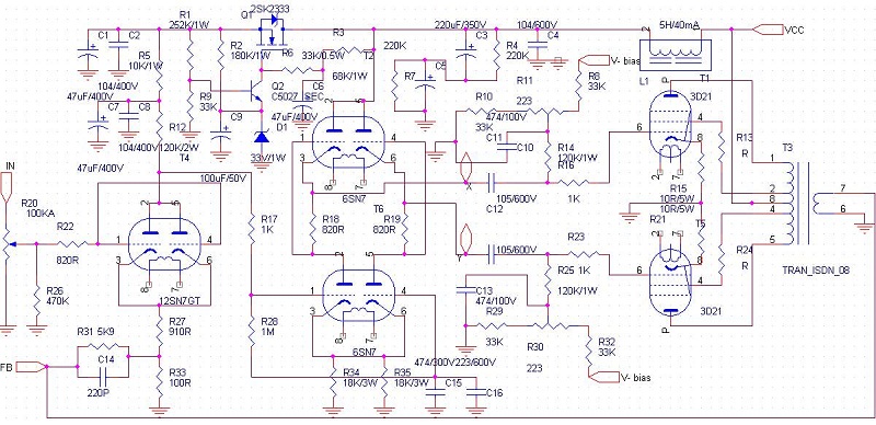

    Lượm được đôi bóng 3D21WB muốn làm con se với 12au7 hoặc 6sn7 nhưng tìm mỏi mắt không thấy mạch nào .Bác nào có cho em xin với ạ.

    Bác nghiên cứu từ mạch pp này đi

    Cảm ơn bác , nhưng có mỗi 2 quả thôi bác:(:(:(:(:(:(:(:):(:mad:
