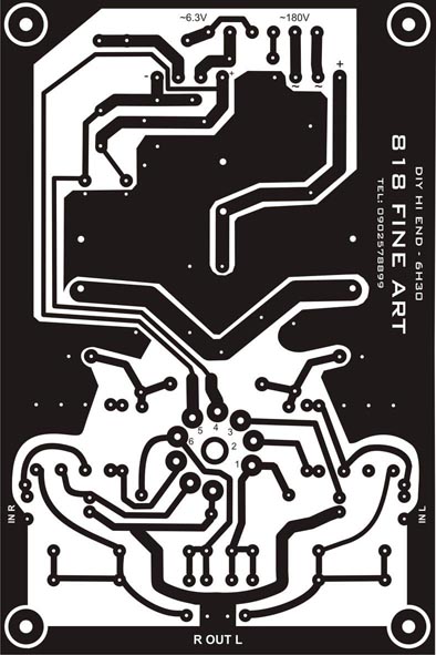

    Em nghe nói Bóng 6H30 của Nga nghe hay lắm phải không ạ! Có Bác nào đã từng nghe xin phát biểu cho mọi người cùng biết ạ! Nếu có mạch thì xin post cho em để em tham khảo với nhé! Mạch in càng tốt! Trân trọng cảm ơn!

    Cho em xin cái mạch của nó đi các bác ơi!

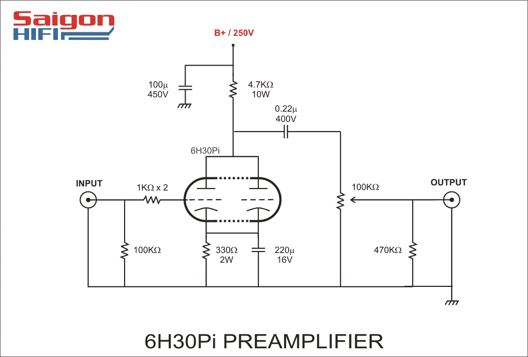

    Bác vào trang http://www.saigonhifi.com. Bác vô phần bo mạch LS-32, sau đó bác xem sơ đồ mạch của nó. Phân nguồn cho 6h30p thì có sẵng trên đó luôn (LS57). Em đã lắp theo sơ đồ này, đánh giá chung là rất hay. Tổng thiệt hại cho phần Pre này từ 400-450usd. Chúc bác lắp thành công.

    Gửi các bác tham khảo sơ đồ mạch pre 6H30Pi (LS-32):

    mach đây bác
    Gửi bác mạch in xem thử nhé!

    mạch 6h30h 1 bóng
    Gửi cá bác: mạch 6h30h 1 bóng
