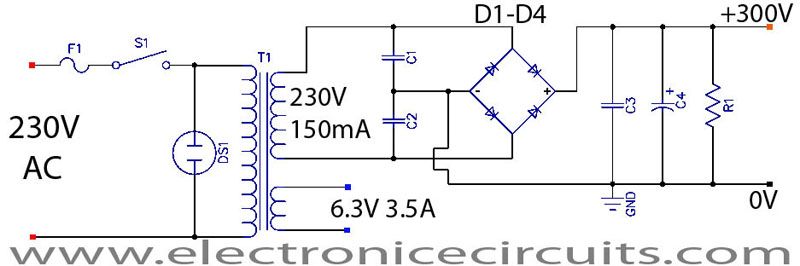

  4. tranlaponline
    tranlaponline Advanced Member
    5/3/14
    91
    mạch này dùng 6x4 vs 12at7 đúng ko ạ! có thể thay bằng bóng tương đương thế nào bác? em ko nhìn thấy choke đâu cả! bác có biết sài choke bao nhiêu ko
  5. giaothu
    giaothu Advanced Member
    19/7/11
    584
    113
    Không choke gì hết. Bóng nắn là 6z4, 12at7 có thể là 12au7, 12ax7. 12bh4 có thể là el84,6bq5,6p14p.... phần nguồn này thì nên đầu tư vừa phải thôi bác, tùy chọn theo khả năng của mình.

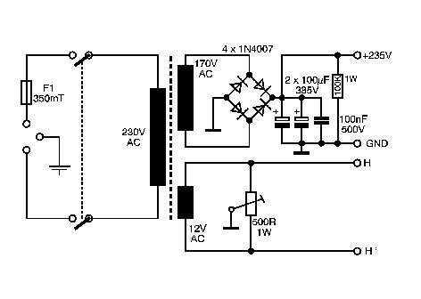

  7. tranlaponline
    5/3/14
    91
    em mới tìm đc cái này các bác cho em ý kiến ạ
  8. Muihex
    Muihex Advanced Member
    8/7/12
    2.403
    14
    36 phố phường
    Vái mạch này sao em thay con trở 5.1 kiểu gì cũng vẫn ra 15v nhẩy. Em nghĩ chác phải xài L7812 chứ cụ giaothu
