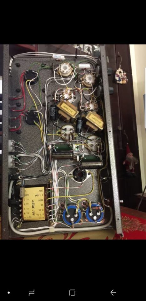

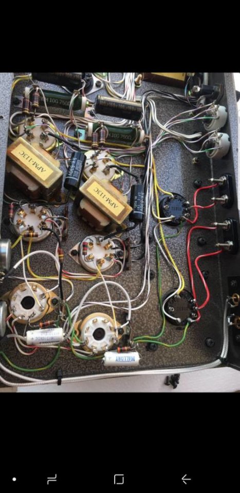

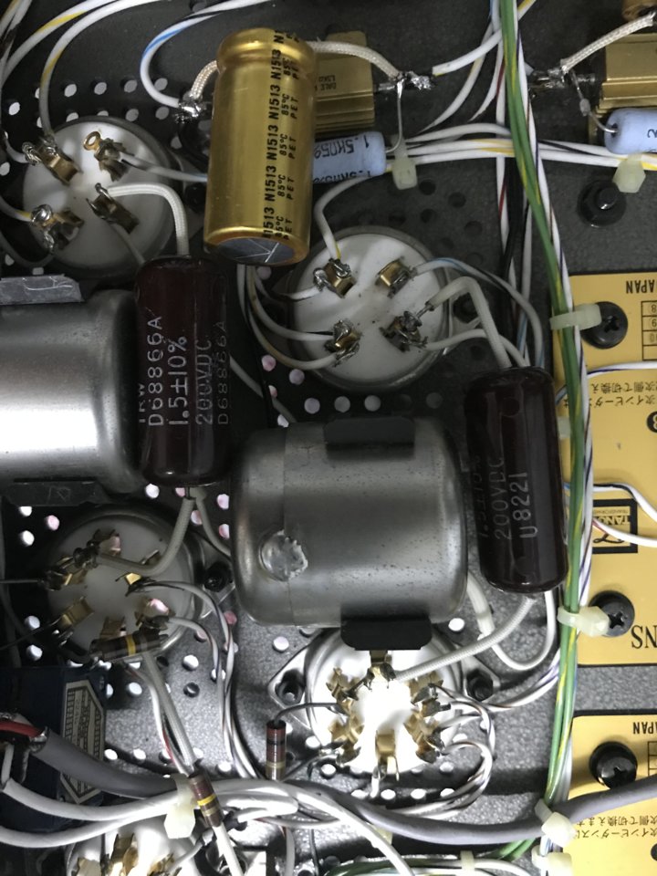

    Bác tham khảo, 2a3 của e đó tiếng rất tốt, dãi trên sáng nhưng ko chói, cực chi tiết Screenshot_20190116-074545_Zalo.jpeg Screenshot_20190116-074526_Zalo.jpeg

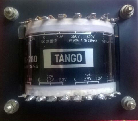

    Cụ chơi cấu hình này thì đảm bảo dải cao long lanh luôn ạ: WE417- biến áp liên tầng - 2a3 - Biến áp xuất âm. Chú ý là biến áp dùng của tango cụ nhé.

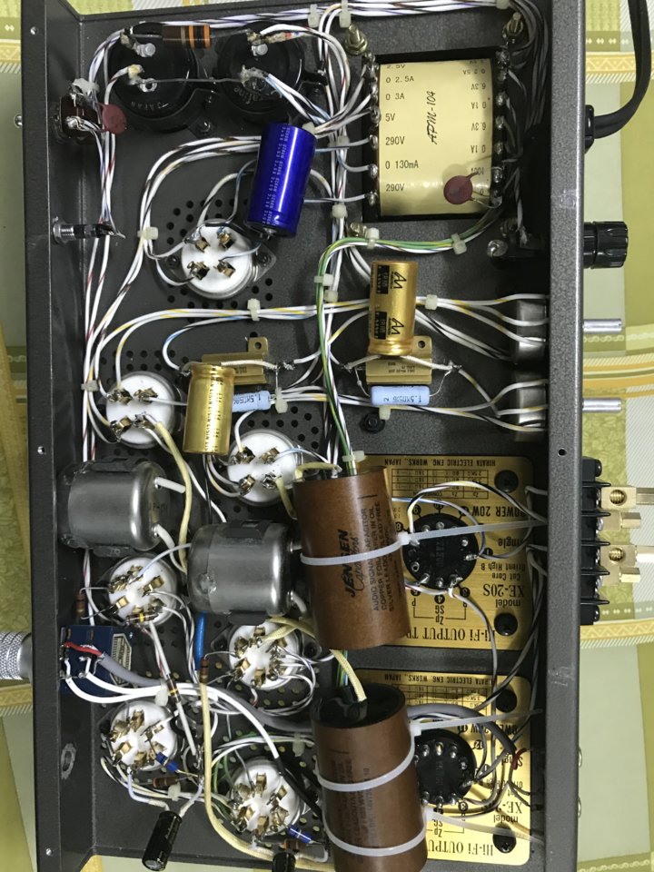

    Em thử nghiệm ráp dc 3 mạch cho bóng 2a3 với cùng 1 cấu hình bóng pre và driver.... tuy nhiên tùy theo gu nghe và loa để chọn mạch cho phù hợp. Hiện tại em đang làm theo mạch nghe ưng ý nhất nhưng mạch hơi nhiều linh kiện....

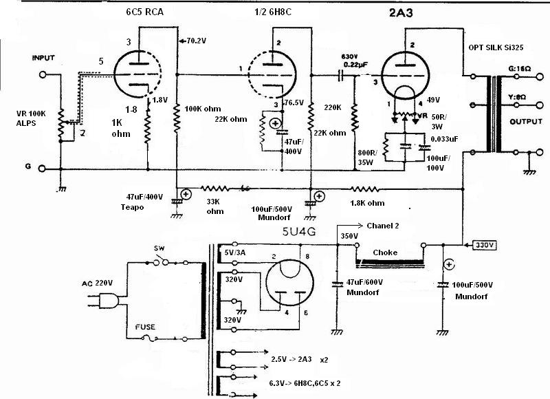

    Muốn giải cao trong sáng thì thay đèn 6c5 và đèn 6H8c bằng đèn của hãng Telefunken hoặc Mullanrd; bỏ con tu thoát kathot 47u/400v mà gắn tụ thoát 0.01u cho kathot đèn đầu, chọn tụ 0.22u/600v bằng tụ có nội trở ESR nhỏ nhất (0 ohm). Đương nhiên khi thay đèn thì phải thiết kế lại mạch cho phù hợp với loại đèn.

    Tại sao thay tụ thoát 47uf bằng tụ thoát katot tầng đầu bằng tụ 0.01uf lại hay hơn được nhỉ...

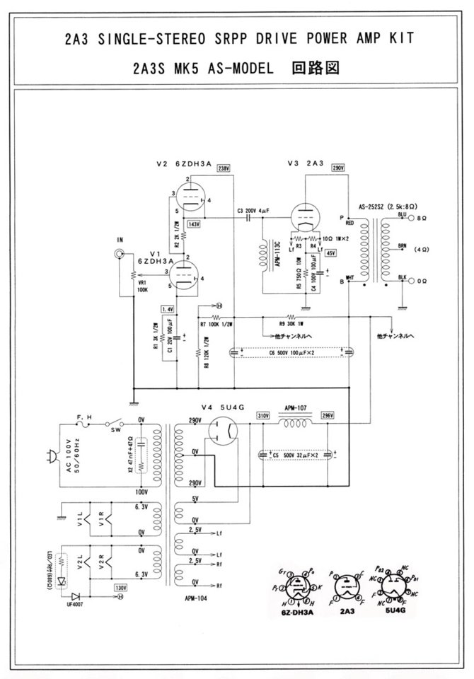

    mạch này là audio professor 2A3. cấu hình : bóng 6zdh3a srpp- 2a3. cái amp của bác này cấu hình giống của em. mạch này khó là kiếm cặp choke grid. Với mạch này tiếng rất chi tiết như bác này nói. bóng 6zdh3 hơi hiếm có thể thay bằng bóng 76.
