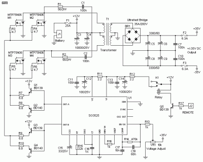

    em dự định làm cái ampli cho xe oto nhưng không biết chuyển điện 12v acquy thế nào để thành +-35v hưặc +-24v ,10A. Các bác hướng dẫn dùm em cái mạch điện tử.

    Bác nên mua nguồn có sẵn chứ diy cái này khó lắm.
    Nếu vẫn muốn diy bác tham khảo cái này:
    http://sound.westhost.com/project89.htm

    Dùng mạch bội áp đi
    hoặc đơn giản là 2 cái ắc quy

    Mach cho bac day
    link:http://www.elecfree.com/circuit/inverter-converter/sg3525-dcdc-converter-12v-to-35v-35v-switchmode-power-supply-for-car-audio/
