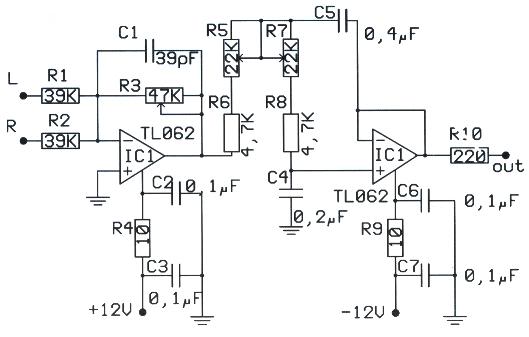

  9. anhkhois
    anhkhois Advanced Member
    15/6/09
    792
    20
    Saigon
    Mạch hình trên có nhược điểm là dùng nguyên lý chập 2 kênh L+R qua 2 điện trở 39K, như vậy rõ ràng là tín hiệu kênh này bị nhiễu bởi kênh kia và ngược lại. Khắc phục bằng cách trước mỗi kênh ta lắp 1 mạch đệm dùng op-amp, mục đích để cách ly 2 kênh rồi sau đó mới chập 2 ngõ ra lại sau. Như vậy dùng TL074 gồm 4 op-amp là hay nhất.

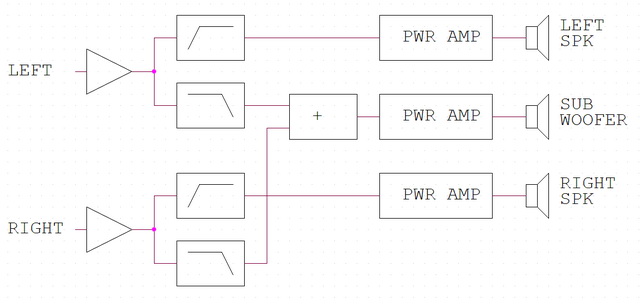

  12. anhkhois
    15/6/09
    792
    20
    Saigon
    Chắc là xover 2.1 kiểu loa vi tính thôi. Như vậy dùng mạch active xover theo nguyên tắc từ mỗi kênh qua 1 mạch đệm, sau đó xover lấy HF và LF, HF đi qua mạch công suất => 2 loa vệ tinh. LF từ 2 kênh qua 1 mạch cộng => mạch công suất => loa sub.
    Em vẫn chưa biết fc là bao nhiêu thì hợp lý.
  13. quangviet
    quangviet Advanced Member
    2/3/09
    670
    Hải Phòng
    Vâng! ý của em như bác anhkhois nói đó ạ! Em định làm một bộ loa 2.1 để nghe ấy mà! Em muốn xin các bác một cái mạch để lắp, công suất không cần lớn lắm.
