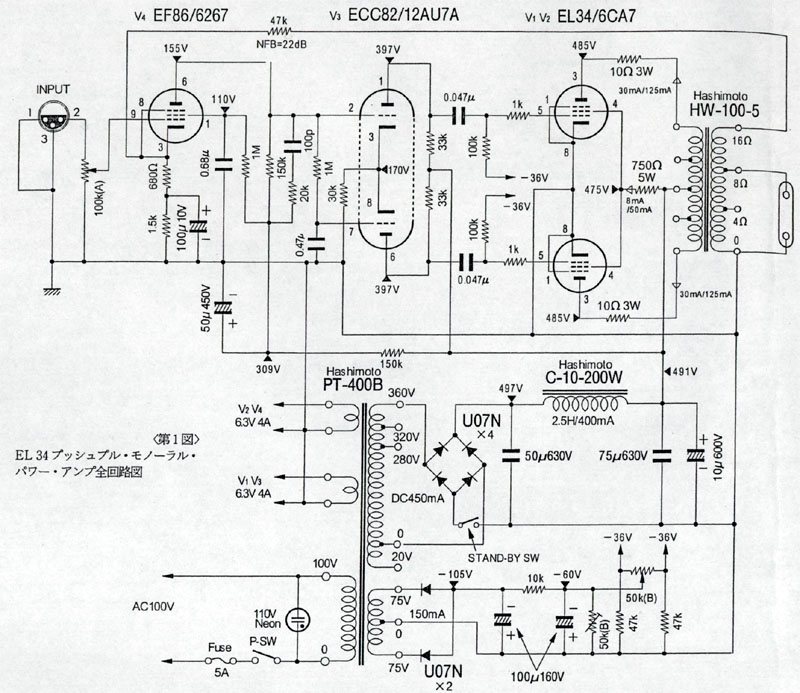

    Em mới đọc ở đây viewtopic.php?p=1264893#p1264893
    Mạch này có được gọi là mạch kinh điển không ạ.
    Thấy mạch này dùng 2 bóng ef86 và 12AU7, em thấy thích, nên nhờ mọi người tư vấn cho em 1 mạch kinh điển cho dễ ạ. Và xài bóng công suất 6P3C-E luôn vì em đang có sẵn mà.

    1.761
    81
    Chạy 6P3C-E thì giảm áp lại bác ơi khg thì dễ đi bóng lắm
