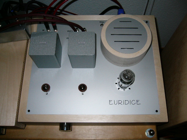

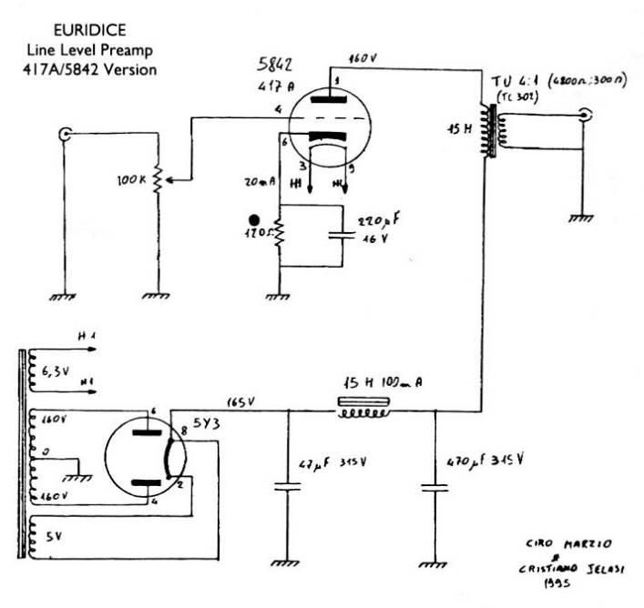

    Em quên mất, em có mạch này, khá đơn giản , được một số trang Web quốc tế đánh giá cao về chất âm. Nếu có bác nào lắp rồi thì cho em xin ý kiến review với.
    Không biết cái mạch này dùng biến áp OPT số liệu thế nào ? khó quá.

    Mạch trên hay lắm đó bác Tai-to.
    OPT bác có thể dùng Zp cỡ 3k5 đến 5k; Zs 600 ohms ; dòng max trên cuộn Pri cỡ 30mADC là ổn.
    Có OPT rồi có thể theo những thông số cụ thể đó để độ lại mạch chút đỉnh là chạy ngon ngay.
    Chúc thành công.

    Em cũng không đồng ý với quan điểm trên, vì mạch hơi thiếu gain ( nếu các bác chú ý đến tỉ lệ Sơ và Thứ của OPT sẽ tính ra được )
    Em thấy cái này mới ngon nè
  11. Virgo
    Virgo Moderator
    2/12/05
    2.225
    28
    VNAV.VN
    Với OPT 5K/600Ohms sẽ cho tỷ lệ là 3:1 ( chính xác là 2.88:1 ). Gain của toàn mạch sẽ vào khoảng 43 : 3 > 10 !!!! và như vậy không thể coi là thiếu gain được. Hơn nữa còn có nhiều preamps được thiết kế để gain = 1 !!!
    Mạch của bác Via đưa lên rất hay nhưng sẽ khó thực hiện hơn, tốn kém hơn và sẽ khó khăn nhiều trong việc xủ lý chống HUM...Và mạch này chỉ nên thực hiện với những DIYer có nhiều kinh nghiệm như bác Via :lol: :lol: :lol:

    To bác Via : Cái mạch bác cho thì đỉnh cao rồi. Không biết có bác nào ráp chưa thì review đi. À bác ơi, nếu em định nhét thêm giữa 5842 và 45 một em Lundahl 1635 được không bác?
    có cao thủ nào sửa mạch của bác Via cho em với.

    Em cũng xin mạn phép đề nghị bác Via chỉnh lại mạch chút đỉnh.

    @kính các bác, nếu chuyển sang 6C4C thì bác thay luôn cái OPT ra 8Ohm làm ampli cho rồi, vì đèn 45 làm rề thì mới thấy được hết cái tinh túy của đèn 3 cực. há chẳng phải bác đang kiếm chiếc Rề đỉnh đó sao ?
    Nói về biến áp nối tầng, trong trường hợp này chúng ta không gặp vấn đề với gain hay trở kháng nên xem ra dùng BANT là không cần thiết, nếu không nói là tạo thêm méo hài và nhất là giá thành bị đội lên cao, nên dành chi phí cho phần lọc nguồn bằng tụ tốt thì hơn.. Do đó em thiển nghĩ không cần chỉnh lại mạch.
    Mạch đốt tim đèn 45 bằng AC em đã thử không thấy ù đáng kể, nếu thích bác có thể chuyển sang DC cũng chả sao.

    to bác Via: Thế bác đã lắp mạch đó chưa, riviu em tý. Về biến áp nối tầng em đang có sẵn rồi, cho vào đi cho nó mấu.

    Ái chà, em không dám tư vấn nhưng chỉ dám bày tỏ mối quan ngại là bác phải dè chừng với... ông Miller (Ông này nổi tiếng đến mức mặc dù đã hy sinh rồi nhưng ông DIYer nào cũng muốn kill ông ấy thêm vài lần nữa). Bóng 5842 có C input = 9pF, gain theo lý thuyết là = 43. sau đó lại khuếch đại qua tầng 45 nữa sẽ có gain toàn mạch khá lớn cho dù có qua biến áp xuất step down. Rồi sau đó lại qua tầng khuếch đại 6SL7 với gain cũng rất lớn. Ông Miller tha hồ mà... phình :D.
    Nếu bác thích lắp mạch của bác Via (em cũng ủng hộ bác vì bác Via đã tư vấn thì bác cứ yên tâm mà chơi) thì sau đó bác nên mod lại cục pow 300B để nó cũng trở thành đỉnh cao nốt. Bác có thể dùng đèn DHT gain thấp để driver cho 300B là được. Bác nhớ bỏ chiết áp của cục pow đi nhé.
