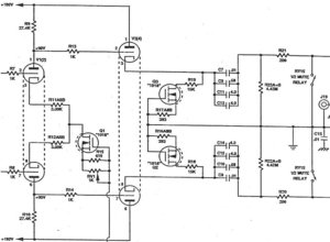

    chào các bác ......các bác có thể phân tích sơ sơ cho em ưu nhược điểm của mạch trên với mạch pre lắp kiểu SRPP không ạ....cám ơn các bác nhiều

    Đây bác ráp đúng là ok.Mạch chạy cực tốt.

    mạch mà cụ Nờ Mờ post cũng bình thường và trên mạch cũng có chỗ phải xem lại hoặc thừa ko cần thiết.
    Direct Coupling cũng là con dao 2 lưỡi :D

    pre kết hợp giữa bán dẫn và đèn đây :D
    http://www.arcdb.ws/LS25/ARC_LS25_schematic1.gif
    thật ra mạch dùng tube tầng đầu xuất anode, tầng sau đệm xuất cathode nhằm làm giảm trở kháng ra là 1 mạch siêu kinh điển. rất rất nhiều hãng đã làm chuyện này, từ Jadis, Conrad Johson, Audio Research... họ chỉ thay đổi phần nguồn và cho đèn chạy chế độ khác nhau---> vì thế chất âm khác nhau.
    anh lục vào tàng kinh các của Audio Reaserch sẽ có nhiều mạch hay. bản thân em chơi pre pow hãng này khoảng 4 năm nên thấy sản phẩm của họ khá tốt.

    anh có bóng chưa ?
    nếu chưa, em tặng anh 1 bóng 12ax7.
    12ax7 tầng đầu anh cho chạy dòng 0.5mA đến 0.7mA/ triode thôi nha. áp cao vừa phải thôi tầm 120V cho anode. dòng 6922 thì cao 1 chút, tầm 7-8mA/ triode nghe mới sung.
    tặng anh 1 cục choke 15H, dòng 25mA làm lọc nguồn luôn. hàng em tự làm.
    :D

    Mạch này thực tế là đèn hoàn toàn; bán dẫn chỉ có nhiệm vụ là nguồn dòng ... :lol:
