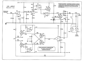

    Mạch này thực tế là đèn hoàn toàn; bán dẫn chỉ có nhiệm vụ là nguồn dòng ... Em xác minh mà bác sĩ ơi

    Cũng nhờ từ ngày ARC ra đời những khúc "tân cổ giao duyên" này mà hãng ARC trở nên ... mất tiếng ! :oops:
    Sau đó ARC chữa thẹn bằng cách ra đời LS5 nhưng lại giá hơi chát
    ARC sau này cũng đã thay đổi cái "tân cổ giao duyên" này nhưng gần như với 180 độ xoay vần ...

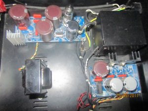

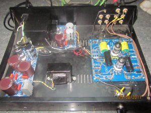

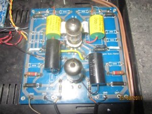

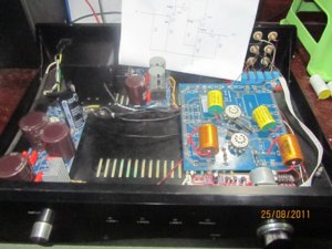

    sau một buổi tối hì hục, em mod xong chú pre này, tạm thời vẫn chạy bằng 12AU7 như mạch đầu tiên bac Tcqanh post, em phải bỏ phần volume và relay tự động chỉnh bằng rờ mốt vì tiếng khô như củi... :( , sau khi bỏ ra chạy rà hơn 1 giờ thì em thấy rất tốt, gain vẫn hơi cao ....
    em dùng tụ khủng bố + toàn trở dale, tiếng rất sạch và chi tiết hơn rất nhiều so với em dùng trở NT...
    Mai em hàn lại phần đốt tim để chạy 6DJ8 xem ntn... :D
