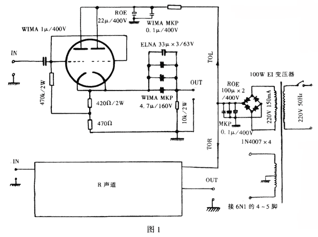

    Chà, mạch đèn 6H1P-EB có vẻ hiếm hay sao mà em xin mãi ko thấy bác nào cho nhỉ? Em chỉ muốn xin mạch mà chạy 1 bóng cho cả 2 vế thôi. Mỗi vế 1 nửa đèn. Bác nào có cho em xin nhé.

  12. ThuyLT
    ThuyLT Advanced Member
    4/12/05
    3.404
    80
    Hi all
    Cái mạch số 1 của bác quang hào post lên là mạch kinh điển đó 6H1 nga ngố bị anh ba nhái trong tình hữu nghị lấy tên là 6N1 nên mọi thông số i trang luôn trừ âm chất :D
    Ráp mạch 2 kênh 1 đèn không hay bằng đâu, (phối hợp tải rất kém) bác chịu khó tốn bóng chút đi.
    @duongmt1980 : cú ráp đi , đèn đó tương đương với nhiều đèn khác lắm, xong rút ra cắm cái khác vào biết liền lúc đó pác lại chẳng ném ngay 6H với 6N đi ấy chứ nói gì đến xin :D
    RGDS

  18. khuehn
    khuehn Advanced Member
    12/10/06
    5.241
    50
    Ha noi
    Chào Bác duongmt1980, Bác nên nghe theo bác ThuyLT lắp mạch 1 bóng cho 2 vế nếu là Pre riêng lẻ, còn bác tính với mạch khác chỉ làm 1 đèn cho một vế thì bác dùng mạch của bác Quanghao cắt vế sau đi tương tụ nối tầng vào anot đèn đầu lấy tín hiệu ra là xong ! nếu chưa ưng ý lắm thì nên tìm mở rộng ra mạch nào dùng cho các đèn họ 6DJ8, 6922, ECC88 đều lắp được cho 6h1PI, hỏi Mr Google nữa, thế nhá vấn đề là có máu lắp không thôi !

  20. khuehn
    12/10/06
    5.241
    50
    Ha noi
    Vì đầu ra tín hiệu chưa phối hợp trở kháng tốt mới ra chuyện như thế, đây là lý do tại sao nhiều mạch lại thêm một tầng thứ 2 để giảm trở kháng ra, cái mạch 1 đèn/vế mà dây connect càng dài chất âm càng thảm :p

  22. duongmt1980
    duongmt1980 Advanced Member
    4/7/06
    346
    Ba Đình
    đèn này rẻ sao mà phải lắp 1 nửa làm gì bác! phí công đầu tư! Máu đi bác ạ! nếu thích em sẽ gửi cho cái 1 tube cho 2 kênh! nhưng chán lém![/quote]
    Vâng, em lắp xong đúng là chán thật. Nghe kém xa Pre 2j27l em lắp đợt trước. Em muốn hỏi là 6h1p là bóng 3 cực kép, vậy tại sao chạy nửa bóng (tương đương 1 bóng 3 cực 1 vế) thì tiếng lại ko hay? Thế là sao hả bác?
    Thân!

  24. khuehn
    12/10/06
    5.241
    50
    Ha noi
    Thì Bác nên nghe theo bác ThuyLT lắp mạch 1 bóng cho 1 vế làm Pre riêng lẻ, mạch đầu tiên của bác Quang Hảo đó, nếu không thì chọn Mạch SRPP cho đèn 6H1PI (đều trở kháng ra nhỏ không mất bass), lúc nào thấy ổn thì cắm các đèn họ 6DJ8, 6922, ECC88 mới thấy khác quá, ngạc nhiên quá ! :p :mrgreen:

    Chào các bác!
    Báo cáo các bác em đã làm xong Pre 6H1P. Em chạy mỗi vế 1 bóng như các bác đã hướng dẫn. Em tự thiết kế mạch và khai thác. Thông số ko giống ai cả. Nhưng em nghe thấy tiếng rất hay. Hay hơn cả pre 2j27l của em lắp trước đây. Cảm ơn các bác rất nhiều!
