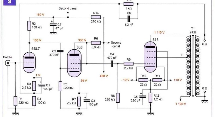

    Chả là em mới lượm được cặp đèn Fu 13 của anh Ba (sx năm 68) nên muốn thử ráp nhưng hỏi bác google về mạch amply vho em này không ra nên hôm nay nhờ các bác đi trước giúp dùm em. Cám ơn rất nhiều.

    Bác search 813 xem !

    Bác tham khảo mạch này em đã lắp nghe tốt nhưng gắn FU13 thì nghe khg bằng 813
