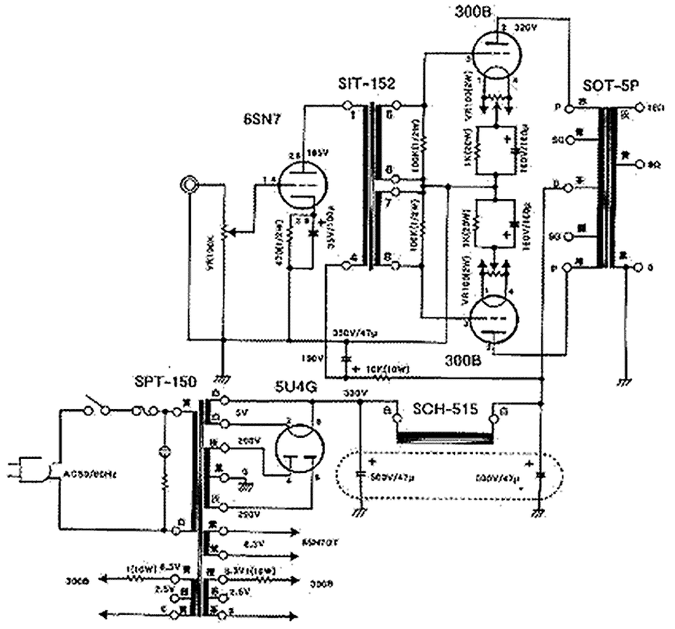

    Có Bác nào có mạch Sun Audio 300B PP dùng biến áp nối tầng thì cho em xin ạ. Em search mạng mà ảnh nó mờ mịt nhìn k ra được ạ. Em cám ơn.

    sun 300B-PP schematic

    Bác chơi lớn quá, làm SE dễ hơn

    Con trở // đầu ra của trans sit152 là bn bác
