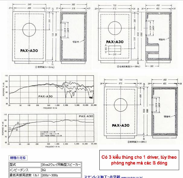

    Tôi có cặp củ loa toàn dải JenSen 3 tấc,nhưng chưa biết phải đóng thùng thế nào cho hay.Vậy rất mong bạn nào có kinh nghiệm và hiểu biết chỉ cho tôi 1 vài mẫu thùng,cố gắng cho tôi bản vẽ cụ thể,xin được cám ơn trước nha.Tôi ngụ tại Biên Hòa Đồng Nai.Số ĐT 0989605379.

    Gửi Bác mẫu thùng loa cho driver 30cm, thùng này em đã đóng rồi, nghe rất ưng ý, bass xuống rất sâu, ghép ampli rất dễ, thùng này đóng cũng dễ. có 3 kiểu đóng, tùy phòng nghe mà Bác đóng. gửi Bác thông số thùng loa. Chúc Bác có cặp thùng ưng ý.
