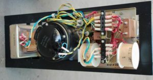

    Trị số tụ C2=16uF không nhầm, post trên bác hỏi là em phải check lại ngay, em có xem qua sơ đồ mấy cái loa kiểu tương đương như này tụ C2 đều là 16uF.

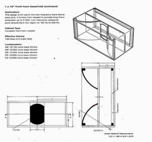

    Cái thùng định đặt Mid low em đã đóng xong rồi, ngang 83cm x cao 42cm x sâu 46cm.

    Cái phân tần này có vấn đề L có giá trị là 10mH và 5.36mH thì mói đúng còn như mạch nó ko thể hot ra tiếng người

    Trước đây em có nhờ ông anh xem qua nhưng ở xa và ông bận quá, ông anh chỉ nói là cái sơ đồ phân tần (đã post trang 1) thì cần phải ampli công suất rất lớn để đánh.

    Cái thùng Mid low hoành thật. Như thùng bass.
    Phải quan tâm đến em Mid low vì nó sẽ khó nhất.
    Nếu bác đóng thùng kín khích thước nhỏ thì nó sẽ hỗ trợ điểm cắt dưới. Trường hợp này buộc phải dùng tụ C2.

    Nếu lão vẫn kiên quyết làm loa 3 đuòng tiếng hoặc 4 đường tiếng thì theo em chỉ nên chọn con con low, con mid low, mid high còn con tweeter thì lão hay chọn con khác có dải tần hoạt động cao hơn nhưng ko nên dùng quá hai cái loa kèn lớn như vậy và chuẩn bị trước một cơ số trở 10W để làm Lpass cho mid vs tweeter. Cụ mà cho con Bass cắt tần số 150Hz thì cần thể tích thùng tương đối và cần cuộn cảm coa trị số lớn hơn 10 mH tụ phải đến 100uF.căt tần số thứ 2 chừng 500 -600Hz điểm cắt tần số thứ 3 khoảng 3500-4500Hz. mấy em ken chỉ được cái độ nhạy cao nhưng nghe hơi chua

    Bác cho thêm thông tin: phân tần ở trang 1 bác đã lắp và nghe thử với 3 Driver đang có chưa?
    Để kiểm tra độ nhậy nó còn chính xác không.

    Em bị dọa là ampli nhỏ kéo ko nổi nên chưa lắp, và cũng ko có cái phân tần zin của nó, có thì em đã thử rồi

    Nhìn cái hình chụp tưởng bác có cái Xover thì ngon :)
    Bác dùng đồng hồ vạn năng có chức năng đo Henry, đo cả 4 Driver xem được bao nhiêu mH.
    Và Đo Rdc luôn cả 4 driver xem được bao nhiêu ohm.
    Thế là Đã có thêm 2 thông số nữa.
    Nếu bác ở HN liên hệ bác Class A mượn may đo driver ra được tuốt các thông số cần thiết.
