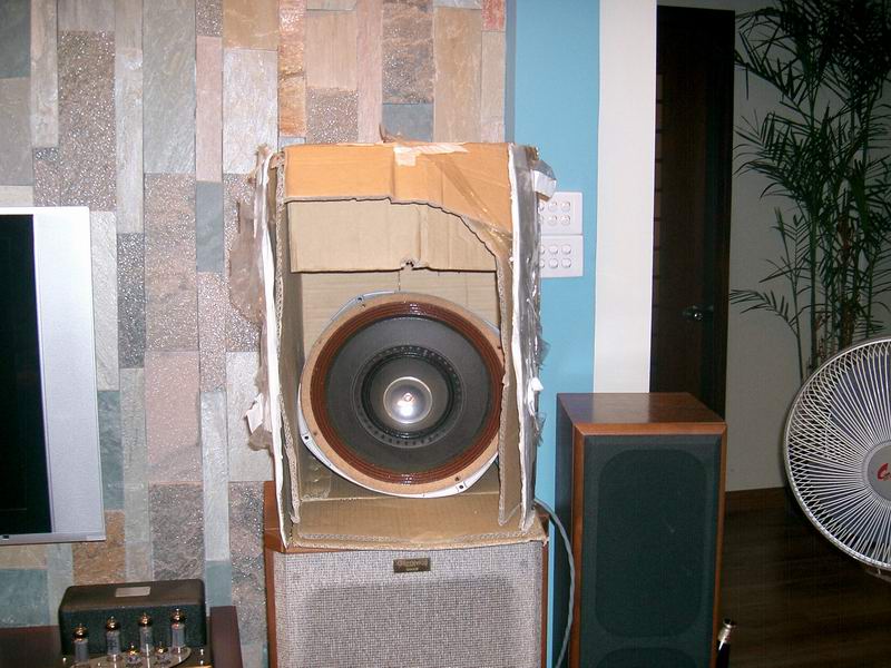

    Cám ơn các vị đã nhường bid để có được đôi loa này!
    http://www.vnav.net/forum/viewtopic.php ... sc&start=0
    Cũng cám ơn các bác đẫ đến nghe thử đôi loa này, quan trọng nhất là đã có tiếng. Theo đánh giá chung thì tiếng mộc mạc, tiếng trung rất đẹp, tách bạch và có hồn riêng của dòng loa chú SAM, tuy nhiên hiện nay chưa nghe thấy Bass đâu cả (có lẽ do chưa có thùng loa).
    Đang rất cần gấp rút trong quá trình tiến hành nghiên cứu và đóng thùng cho cặp cao bồi này ... Các cao thủ ít nhiều cho xin chút góp ý để Cuong tôi còn đóng cho kịp đón Noen năm nào...

    Em thấy bác cứ để như thế trông cũng hay!!
    Đùa thôi, chúc mừng bác nhanh tìm cho em nó ngôi nhà đẹp.

    Chắc bác nên chơi cái thùng Altec cổ đi (Voice of The Theatre) . Về loại nầy thì hình như bác Dũng audio member biết nhiều, loa này chắc là 30cm mà, hơi bị đẹp quá đấy. Chúc mừng bác.

    Cám ơn bác về cái link, nhiều quá nhưng hình như cũng không thấy cái nào đi chi tiết về kích thước chuẩn cả? Bác Dũng có nick gì vậy bác

    Bác vô cụ thể ở đây
    http://www.lansingheritage.org/html/alt ... -plans.htm
    là trang chung của các loại sơ đồ (plan) và vô đây là có ngay sơ đồ kèm thông số chi tiết của thùng A7 nổi tiếng
    http://www.lansingheritage.org/images/a ... page14.jpg
    Tôi cũng rất máu diy thùng này nhưng ngặt cái củ loa altec jin kiếm khó và mắc nữa bác, phương châm hay mà ít tốn đôi khi thật khó thực hiện... nhưng một khi đã làm được thì ... cho em xin, không gì hay bằng chính mình làm được bác ạ.
    Theo tôi - thùng a7 này không khó - chỉ tội TO quá và tốn nhiều gỗ thôi, tay nghề trung bình làm được. Quan trọng nhất là cái khoản uốn cong ở họng loa mặt trước.
    Chúc bác thành công.

    BÁc ơi A7 là dùng cho củ 15inch, đâu phải cho củ 12in đâu. Bác có nhầm ko ạ. Mà mỗi loa mỗi cách đóng thùng, đâu phải củ nào cũng thay đổi thùng được????

    Xí lộn các bác chút nhé, nếu co máu diy thì theo em nghĩ chơi luôn bác ạ, thu nhỏ theo tỉ lệ lại để dùng loa 12 inch thôi. Nếu lúc nào cũng phải cứng ngắc theo sơ đồ hoặc chỉ số của các hãng đưa ra thì chắc phong trào diy audio chắc không thể phát triển vì ai cũng phải đi mua đồ của hãng thôi bác ạ. Đương nhiên, đã chơi diy thì chắc chắn có rủi ro rồi, nhưng sẽ có rất nhiều kinh nghiệm sau mỗi việc làm được.

    Bác tìm sơ đồ đóng thùng Tannoy ấy, loại 12inh, sau đó khoét mặt dằg trước bằng đúng kích thước loa, lắp vào chắc OK. Muốn tăng Bass làm thêm cộng hưởng

    Có cách nào thử trước không các bác, tạm thời thôi ạ .... Chứ nghe không tôi chả thấy Bass đâu cả?

    Làm tạm cái kèn = bìa các-tông :lol: hay kiếm cái xô nhựa bỏ quai + đáy...
