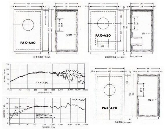

    Pioneer PAX-A20 có tần số cộng hưởng thấp nhất có thể đạt ngưỡng 30 Hz đến 40 Hz; để đạt tần số cộng hưởng thấp, mẫu thùng kín thường không được sử dụng. Trong trường hợp này, bác chủ nên chọn thùng có ống thông hơi (tham khảo kích thước chi tiết theo tài liệu về PAX-A20).
    Nguồn: http://audio-database.com/PIONEER-EXCLU ... a20-e.html
    http://audio-database.com/PIONEER-EXCLUSIVE/unit/pax-a20-e.html
    Chúc bác chủ có được sản phẩm ưng ý!

    Em cũng đồng ý với các bác, nếu có đường bass reflex chắc sẽ khá hơn bác ạ, bác chủ thử tính toán và thử nghiệm đường thoát bass ở đằng sau cũng được, theo em thì bác có thể thể dùng ống nước PVC để thử cũng được mà, đường kính của ống thoát bass chắc khoảng 70-90mm, bác có thể thử chiều dài bằng cách điều chỉnh khoảng cách của đầu ống với mặt trước của loa.
    Còn một khoản nữa: em không biết bác dùng bông thủy tinh trong thùng như thế nào, vì nếu không dùng đúng chỗ và quá nhiều sẽ gây mất tiếng nhiều đấy bác ạ, tốt nhất bác nên thử từ từ từng tý một, sau đó nghe thử, thấy cải thiện thì giú, không thì tháo ra.
    Cặp củ này của bác nếu còn dzin thì chắc chắn sẽ cho ra được tiếng tương đối đấy bác ạ. Chúc bác thành công.

    Nếu loa của bác muốn nhiều tiếng bass cần có ống cộng hưởng mục đích khai thác dải thấp được phát ra ở sau màng loa ống cổng hưởng này có chiều dài=2/3 chiều sâu của loa lưu ý khi có ống cộng hưởng thì lượng bông hút âm chỉ cần một tấm ở phía sau củ loa nếu nhiều sẽ triệt tiêu làm giảm tác dụng của ống cộng hưởng

    Tặng bác 1 hình, thùng loa mình đã DIY với PAX -25 theo thiết kế như trên bản vẽ. Thùng này mình làm năm 2009. Bass khá ổn.
