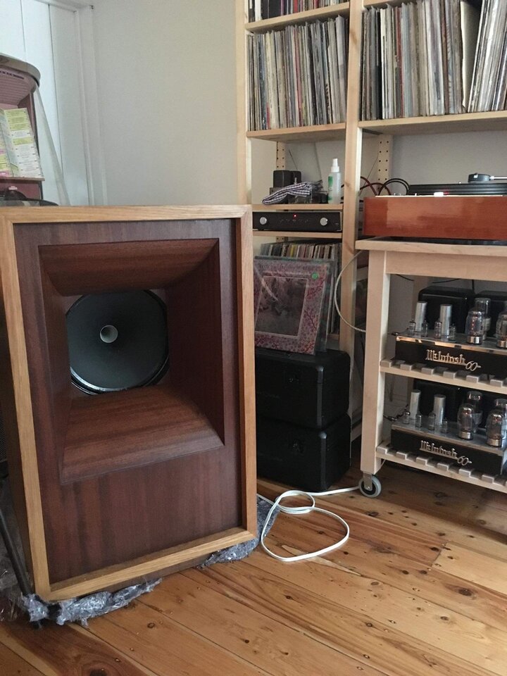

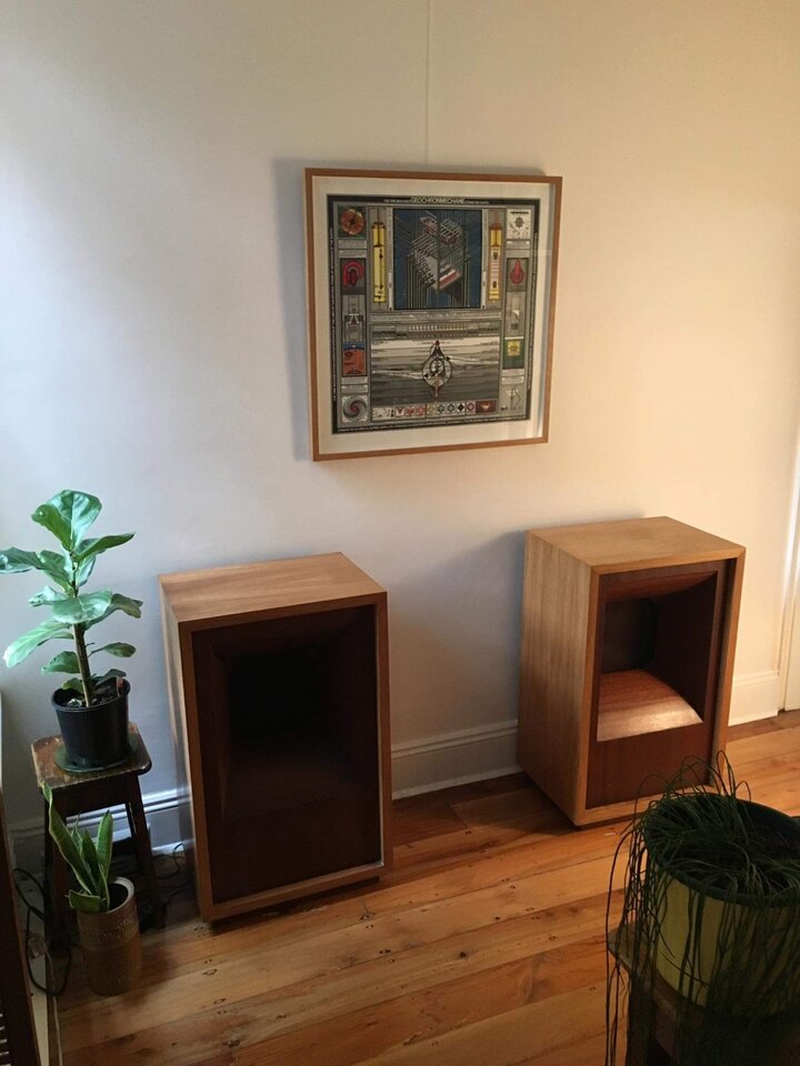

    E định làm loa 2 đường tiếng với hình dáng như này. E hay nghe nhạc trẻ, nên bass thích nhanh, mạnh, mọi người tư vấn giúp e nên dùng củ loa gì đc k ạ, bass 25 hay 30, và treble gì ạ? E mới chơi, câu hỏi có gì k đúng, ae thông cảm giúp ạ

    Loa như bạn gửi trong hình là loa toàn dải hoặc đồng trục, không phù hợp lắm với nhạc trẻ. Nếu muốn loa 2 đường tiếng mà bass 25-30 bạn nên dùng một loa toàn dải từ 5-15cm kết hợp với bass 25-30cm sẽ phù hợp hơn.
    http://www.mediafire.com/file/8jbirvi1jc79oje/10F-RS225-Speaker-System-Photo.jpg
    Như link mình đính kèm là một loa 2 đường tiếng sử dụng củ toàn dải 10cm kết hợp với bass 20cm.

    Vâng, e lại thích đúng cái hình dáng này, nên e đang cố a ạ
