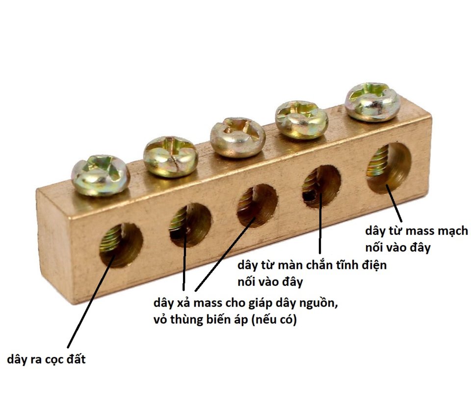

    4. Nối đất cho BACL, nếu BACL có màn chắn tĩnh điện (thường là loại EI) thì phải nối đất cho màn chắn tĩnh điện, điểm nối đất càng gần cọc đất càng tốt, đừng hà tiện dây, nối đất cho màn chắn tĩnh điện ngay chỗ nối đất gần đó, nếu chỗ nố đất này mà thông trực tiếp với điểm nối đất xả mass cho giáp của dây nguồn đi vào BACL (nếu có) (hoặc giáp của dây nguồn từ ổ cắm sau BACL đến thiết bị) thì chất lượng âm thanh bị phá hỏng ngay. Dây nối đất nên dùng dây có in chữ, tiết diện khoảng 2.5-3.0 mm vuông là được, nhưng chú ý đi dây theo chiều chữ xuôi từ điểm nối đất ra cọc đất (hay nguồn nối đất cho bộ dàn)
    5. Nếu BACL có đóng thùng kim loại thì việc bắt các ổ cắm vào thùng BACL phải tránh được loop (điều này đã được mô tả kỹ trong topic nguồn điện và dây nguồn, bác nên đọc lại). Nếu BACL có thùng kim loại kín 6 mặt gồm nhiều miếng ghép lại với nhau, bác tháo thử 1 mặt bên hông ra nghe lại xem có tốt hơn hay không, rồi tháo tiếp mặt trên, rồi nghe kỹ xem có hay hơn không (bass sâu hơn, dãy tần rộng hơn, tiếng thoát và đậm đà hơn, độ động lên ...). Việc đi dây trong thùng BACL kể cả nóng và nguội cũng như dây đất phải đúng chiều chữ trên dây. Các điểm tiếp xúc (đầu cos) rất quan trọng, dùng đầu cos hiệu CM (Taiwan) 12k/1 cái là đủ hay lắm rồi.

    bác giải thích rõ hơn chỗ này được không, như thế thì phải có hai hệ thống tiếp địa riêng biệt à

    Không nối trực tiếp ở đây có hai ý:
    1. dây xả mass đất cho giáp dây nguồn không chập với dây xả mass đất của màn chắn tĩnh điện rồi mới ra ground bar; mà nên đi dây riêng ra tới ground bar, chúng chỉ gặp nhau ở ground bar (chúng không cách ly)
    2. dùng trở + tụ hoặc cuộn cảm khi nối.
    Trong hình đơn giản bên dưới có thứ tự nối đất, bác có thể đảo thứ tự vị trí nối để cảm nhận và quyết định, hình này chỉ mang tính chất minh họa, với từng bộ dàn, với từng chất âm mong muốn khác nhau, với từng khả năng nghe ở từng thời kỳ mà sắp xếp.
    Bộ dàn càng nhiều thiết bị thì càng phức tạp, cuộc chơi càng thú vị! Điều quan trọng là bộ dàn được setup tử tế, và quan trọng hơn là suy nghĩ cần thoáng, tâm phải tĩnh, biết mình muốn nghe như thế nào, tiền bạc, thiết bị, kỹ thuật chỉ là phương tiện. Có tiền mua thiết bị và phụ kiện không khó lắm, nhưng để thực sự hiểu rõ bản thân muốn gì thì cần phải có cơ may để thể ngộ! Audio là thú chơi, nên tận hưởng quá trình rong chơi (không cần đi nhanh). Hạnh phúc là quá trình, không phải là điểm đến.
