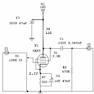

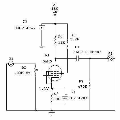

    Gởi thêm bác tham khảo cái mạch 6AK5 line stage(Triode & Pentode), để bác dể nghịch 6AS6

    thanks kiu anh will, Gain của mấy cái này thế nào nhỉ?
