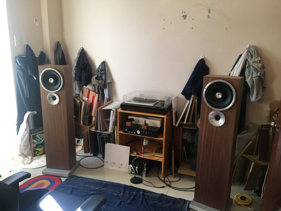

    Chào các bác,
    Em mới xách về cặp loa trước tết, đánh vật với nó mấy bữa nay mà vẫn còn toát mồ hôi nên nhờ các bác chỉ giáo, hướng dẫn em xử lý với.
    Bài sunday morning thì ngay câu đầu morning với dawning bị cộng hưởng. https://drive.google.com/file/d/1Uasbsg5Unj7bt8M1sAsgYqEXntP3oFSI/view?usp=drivesdk
    Bài femme fatale vocal nữ thì cộng hưởng rất nhiều từ câu hát đầu cho đến điệp khúc. https://drive.google.com/file/d/1IcFCsQ0X9AN_evwQWZG3VHXNBPvzj7vk/view?usp=drivesdk
    Em có lấy app trên đt đo ra thì sunday morning bị đoạn 180hz, bài femme fatale thì bị rất nhiều từ 180-250hz. Âm hình cũng hơi loãng, k đc tập trung, mấy bài mà kiểu hiệu ứng xoay tròn, 3D nhiều là k thể hiện chính xác hoặc chỉ kiểu tiếng ra trái phải.
    Đánh vật mấy bữa, nhét hết đồ đạc có thể thì hiện tại tình trạng cũng nghe ok, còn bị cộng hưởng và âm hình loãng như miêu tả, nhờ các bác tư vấn và gợi ý em vài lựa chọn tán, hút âm với ạ.
    Em cảm ơn
  2. 666
    666 Advanced Member
    13/11/17
    339
    225
    Phòng em 3.5x3.9, cao khoảng ~ 4m. Loa cách nhau 1.7m, cách tường sau 1m, tường 2 bên 0.9m.
    Em đã nhét treo kín quần ào mấy chỗ trống. Mấy tấm các-tông phía dưới cũng có tác dụng hút bass giống bass trap phải k ạ, em lấy đt đo thì k thấy dưới 180hz không còn bị cộng hưởng nhưng cũng có thể do con đt phò k chính xác.
    Nhờ các bác tư vấn lựa chọn loại nào để xử lý bass 180-250hz và âm hình tập trung, chính xác hơn với ạ.
