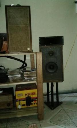

    Tiện đây tôi pots hình bộ dàn lôm côm lên để các bác chiêm ...tinh dùm!Cặp lao này đánh với amp SE EL34 DIY và CD Sony 337esd cùi .Nghe bản hòa tấu trống cứ như trống trận của Vua Quang Trung ấy...rùng mình luôn !!!

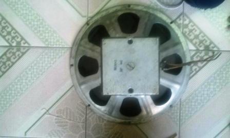

    E nói sơ về cặp Bass
    Bass Giấy gân xếp từ viền xuống gần tới Nón
    Bass rất sâu theo như ước tính khoảng 4 ich
    Nam châm được các cao thủ nói là Đít Bánh Trưng: dài rộng 5,2ich rất bự
    Cũng có người nói e là Bass Klipsch nhưng e đã kiểm chứng tại nhà a (Kỷ Hòa Hưng) chuyên dòng Klipsch lại không phải và theo như tìm hiểu trên mạng thì nó lại giống Magnavox nên e cho nó là Magnavox..hihiii bởi về cấu hình của nó giống nhau.
    Các bác xem giúp e với nhé
    Thân
    Văn Sơn

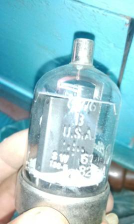

    E mới mua được 2 cái bóng Pre Electrolux 12AY7 của a Mẽo 2 bác cho e hỏi bóng này có bằng bóng 6H2 của Nga Ngô không 2 bác. E hay lọ mọ mấy chỗ ve chai nên cũng hay mua được đồ ve chai 2 bóng e mua có 30k đó heeeee...2 bác nếu chưa có dây loa e tặng cho các bác 2 sợi đồng nguyên chất về DIY làm dây loa, theo e thì nó khá tốt bởi dây này lấy từ máy công nghiệp của Mẽo 1 sợi dây của máy nó có khoảng 50 sợi nhỏ trong đó mỗi sợi lài 1 con số từ 1 đến 50.
    Cho e hỏi thêm bóng Mẽo này nữa mà e không biết nó đảm nhận vào công xuất hay Bóng nắng
  18. tronghien
    tronghien Advanced Member
    25/4/12
    643
    103
    bóng mỹ dĩ nhiên là good hơn Nga ngố rùi nhưng củng đùng vì thế mà mua mấy cái bóng này , nó khg có giá trị gì đâu với lại đôi khi là bóng chết rồi thì mất toi tiền . Còn sợi dây thì hay đấy , nếu có dịp thì xén cho mình 5m . Cám ơn trước nhiều ... :)

    em mới tìm hiểu xong cái loa của bác! đúng là để làm cho nó hót tốt đúng là xương thật!
    - Củ loa Bass của bác đích thị là loa magnavox được sản xuất khoảng thập niên 1968 - 1975 do tập đoàn CTS sản xuất. tập đoàn này được hình thành ở chicago mỹ vào năm 1896 với cái tên là Chicago Telephone Supply Company và bắt đầu sản xuất củ loa cho các nhà máy sản xuất loa, thương hiệu KLipsch, Karlson cũng không ngoại lệ.
    - năm 1902 tập đoàn này dời về Elkhart, Indiana.
    - Năm 1960 công ty đổi tên thành CTS Corporation (tập đoàn CTS).
    - năm 1997 và năm 1999 tập đoàn này mua lại 2 công ty chuyên sản xuất mặt hàng âm thanh lớn là Dynamics Corporation of America ( gọi tắt là DCA) và Component Products Division (gọi tắt là CPD) của Motorola.
    - Và hoạt động cho tới nay với các công ty con chủ yếu: CTS of Canada Ltd tại canda, CTS Corporation U.K. Ltd tại ukraina, CTS Singapore Pte. Ltd tại singgapore, CTS Components Taiwan Ltd. tại đài loan, CTS (Tainjin) Electronics Co. Ltd, tại tàu khựa...

    - loại nam châm của loa này khá lớn so với các dòng loa trước của magnavox đặt sản xuất với thiết kế (mình hay gọi là móng ngựa), mà thay bằng hình thức mới: thiết kế của nó đây:
    - đối với loại củ nam châm này ta cũng bắt gặp ở nhiều của loa của Klipsch như K33-E và K33-F... vì chúng điều đặt làm tại CTS nên đôi lúc ta nhầm lẫn thương hiệu.

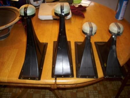

    - trên là nói về củ loa bass, còn đối với họng loa kèn được sản xuất với cái tên heppner, 1 công ty nhỏ đặt trong liên minh với các ông lớn như tập đoàn CTS, Klipsch, serwin-vega, altec. Một ví dụ điển hình ta hay dùng horn H 811 của altec cũng là do công ty này sản xuất, sau này công ty này được mua lại bởi serwin-vega và không được nói đến nữa.
    - sau đây là một số hình ảnh loa của bác Sơn:

    củ nam châm nhìn gần gấu quá , chắc xài từ alnico là good rồi , mau tìm thông số rồi cho em nó lên khuôn . Quên nửa người xin thì không cho còn ng không cần thì được đòi cho .....buồn xíu ..... :lol:

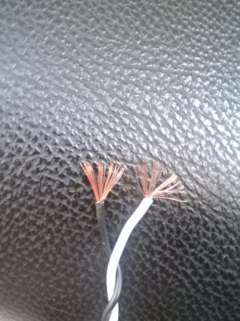

    Đầy là sản phẩm tại vựa ve chai và thành phẩm theo e thì nó khi đưa e nó thử thì hơn bass có lực hơn cặp dây Denon của e hiện tai
    Bác Trọng Hiền thưởng nhé heeeee. Nhưng e nói cho 2 bác biết nhé đồ tặng là k có bao phí (tết dây) nhé sau khi lấy dây về là tự sướng kkkkkkk

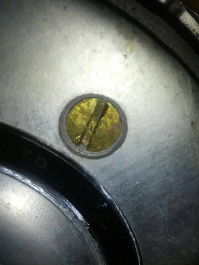

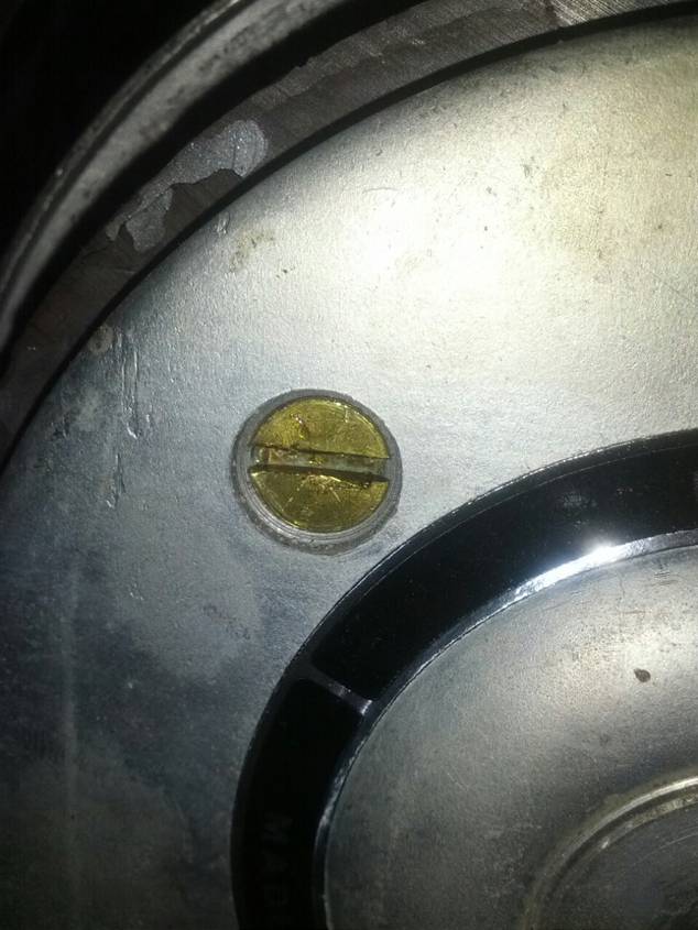

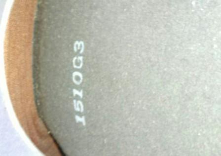

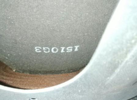

    Để cho bác Bảo kiếm được thông tin e nó, e xin bổ xung thêm thông tin mới phát hiện, 2 mã số của màng loa đều cùng 1 dẫy số
  25. blade_melee
    blade_melee Advanced Member
    30/4/12
    160
    - Dãy số màng loa là số serial number của màng loa, nó không giúp mình tìm được tông tích của củ loa. chỉ có model ghi sau củ loa mới giúp mình xác định được thông số loa cần tìm. nhưng em tra trên mạng những củ loa này của magnavox điều không có ghi model.
    Hiện nay em chưa tìm được thông số Measuring Thiele / Small Loudspeaker Parameters hay manufacter của loa, tuy nhiên một số người chỉ cách mình tìm ra thông số loa qua trang này nhưng em nghĩ làm vậy mất thời gian lắm:
    - link tham khảo: http://sound.westhost.com/tsp.htm
    - Một số người dùng qua nên biết thông số cơ bản là công suất và trở kháng củ loa bass: Power Handling : 100 watts maximum, trở kháng: 8 ohm. củ loa loại này có thông số loa tương tự là củ loa bass của Klipsch Cornwall, nên em nghĩ thể tích thùng dự kiến mình lấy thể tích của Klipsch Cornwall là hợp lý nhất. khỏi phải lăn tăn gì nữa. còn thiết kế bên ngoài làm sao cho bắt mắt thì là chuyện khác.

    - Nghe anh Hiền comment mà thấy tội quá đi :mrgreen:, sợi dây này nhìn giống sợi dây em mua ở MR.Yessir để Diy cặp ở nhà qúa, cũng đen trắng xoắn ốc vậy nhưng chất liệu đồng mạ bạc.
