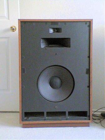

    Vậy hả bác.. Bác Blade có hình không cho e xin tí hình..Nói nhỏ bác biết đừng nói ai nha, nhà e ông cột chèo làm mộc nên mình tự sướng tại nhà luôn khỏi phải mất chi phí. Như vậy có cần phân tần không bác nhỉ, e lấy được ít hình của Klipsch Cortwall III

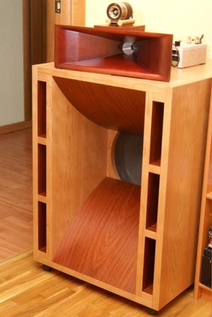

    E tính biến tấu chơi theo kiểu thùng của mấy chú khoai tây cho nó có hình thức nhưng về thông số thùng thì lại bị mù tịt chẳng biết có phù hợp với thùng 360L k. E tính chơi ván 3cm vậy có ổn không hay mình phải tim ván 2.5cm,1.8cm. Phân tầng chơi thụ động cho lành chứ chủ động hơi bị đuối vì thời buổi khó khăn từ khi Mẽo nó suy thoái làm e cũng bị ành hưởng theo :mrgreen:
    Đây là hình của Khoai tây đây các bác, các bác xem dùm e nhé

  9. tronghien
    tronghien Advanced Member
    25/4/12
    643
    103
    thùng này đẹp đó nhiều công hơn nhưng mà nhà toàn là dân thợ mộc thượng thừa thì lo gì ...... :lol: đóng nhanh đi còn nghe nửa chứ lăn tăn hoài mất thời gian phí lắm....... :mrgreen:
