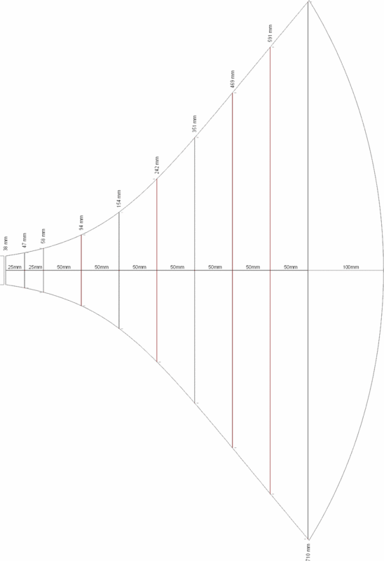

    Chào các bác!
    E vừa mua cặp củ kèn LE 85 + Horn 91. Nghe bằng Horn 91 e thấy tiếng không được thoát lắm. Do vậy e đang định DIY cặp Horn khác bằng gỗ cho LE85.
    Các bác giúp e với củ LE 85 thoát 1" thì kiểu Horn gỗ nào cho tiếng tốt nhất. E đang Xover cho LE 85 từ 700 Hz - 7 Khz.
    Kiểu Kèn 311-60 có phù hợp với LE 85 không các bác.
    Rất mong các bác giúp đỡ

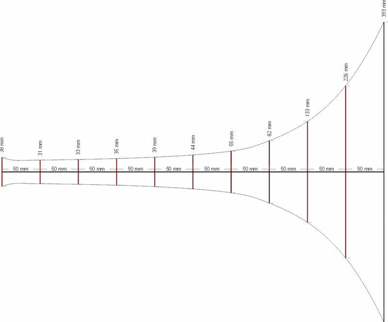

    Altec 311-60 họng 1.4" không dùng cho LE-85 họng 1" được đâu bác. Bác hỏi thử bác Unison250th xem có thể dùng adapter để chuyển từ 1.4" sang 1" không nhé.
    Tặng bác thiết kế horn họng 1" nhưng cái này làm thực tế nhìn bé lắm

    Cảm ơn bác B52big! e cũng đã hỏi theo tư vấn của bác rồi, Horn 311-60 dùng được cho củ LE 85. Thêm Adapte từ 1,4" xuống 1"
    E đang đi tìm bản vẽ chi tiết để thi công cặp kèn 311-60 , bác nào có bản vẽ PM cho e với.

    Theo em biết thì không ai có thiết kế 311-60. Bác có thể làm theo thiết kế này cũng gần giống 311-60 (do bác Unison tính toán). Em đã từng làm vài cặp dùng cho Altec 288-8K, 288D, 288-16G nghe rất tốt
