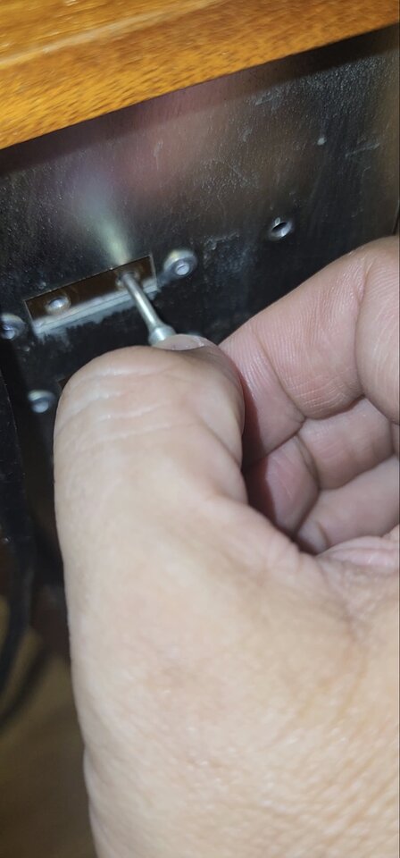

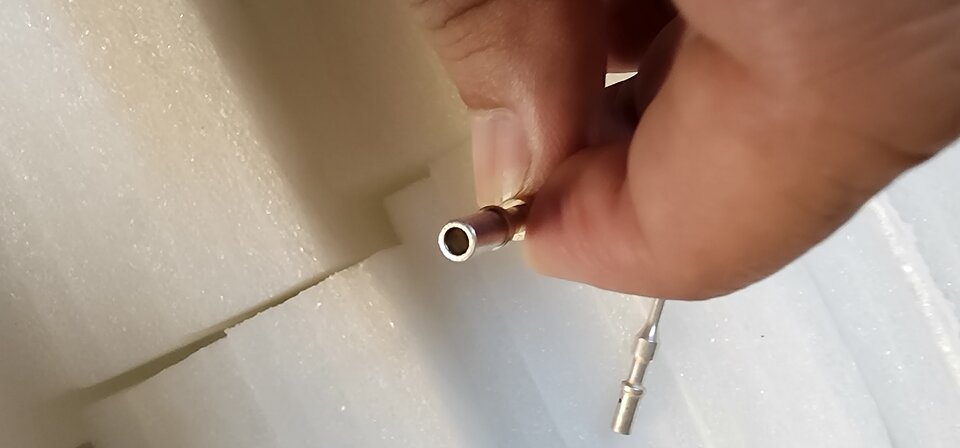

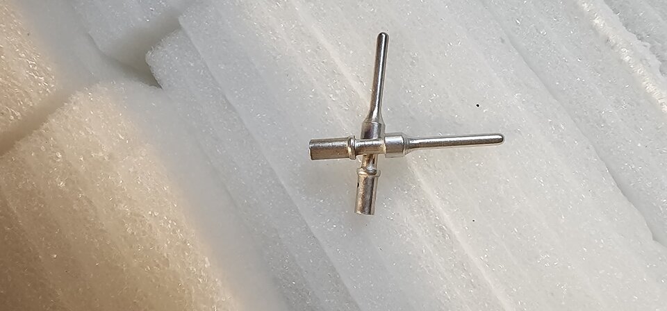

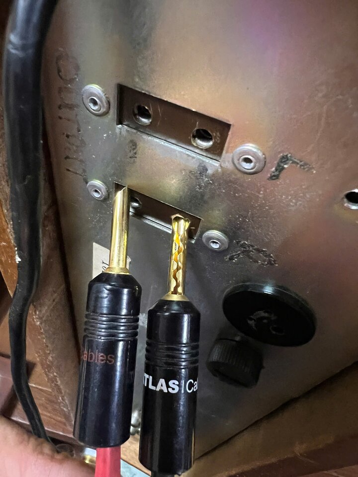

    Dear All ... Tôi tình cờ được 1 Bác Giới thiệu hàng siêu độc Hiếm ... Lại tò mò lăn tăn .. Xuống Xẻng tậu 12 cây ( mỏ chim ) ... Xin các AE gần xa nhìn qua tư vấn nên dùng vào việc gì cho âm thanh...

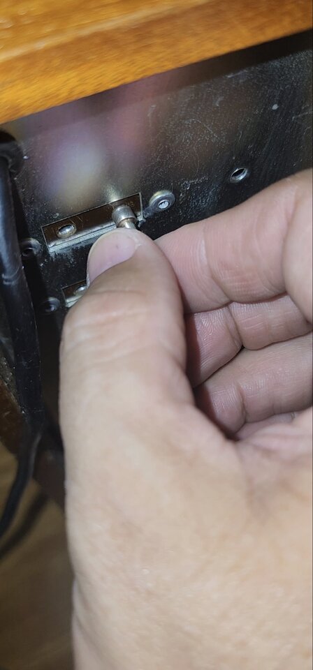

    Gắn vô dây loa thì vừa nhưng làm sao cho chặt lại .. Mỏ chim lại lớn so với cọc loa cổ .. Chỉ vừa ở cọc loa trên phía sau amply cổ vặn ra nhét bên hông cọc ...

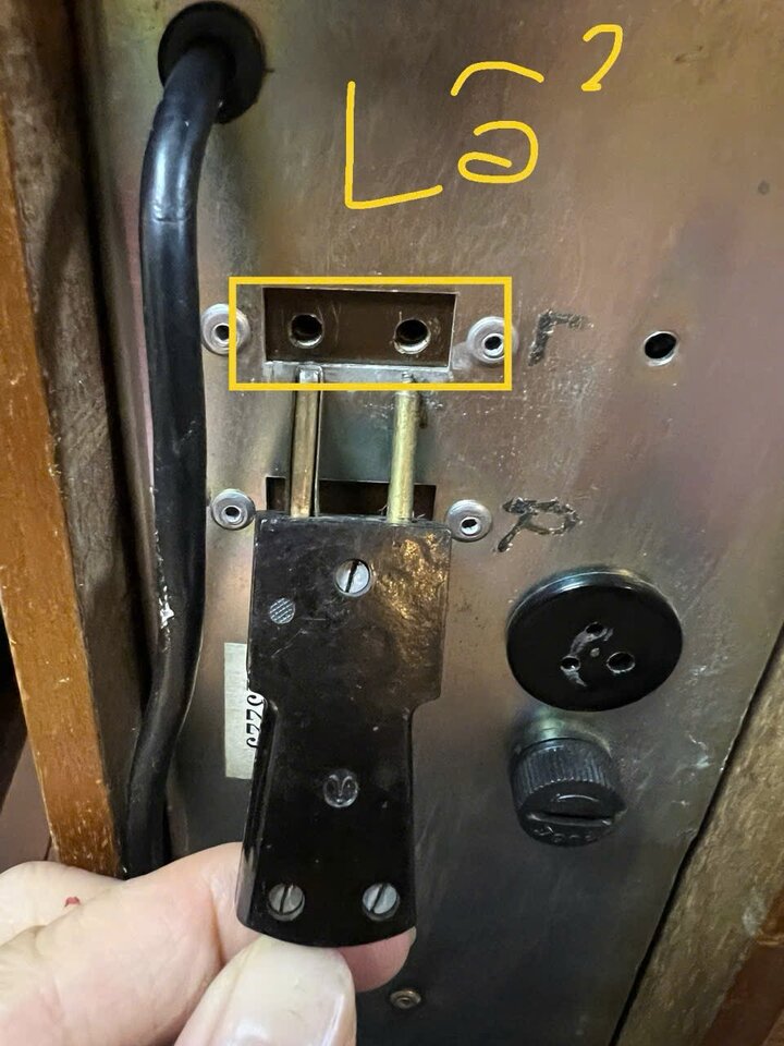

    Amply cổ của England thì gắn vô không vừa như hình mô tả
    Thank All

    Mỏ chim nhìn có vẻ nó là hàng cổ và hiếm đó Bác, để gắn chặt vào dây loa thì không khó vì Bác có thể hàn được mà. Quan trọng là làm sao Bác có thể cắm rút mỏ chim ở cọc loa cổ mà thôi.

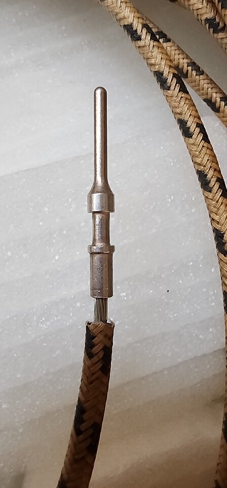

    Dây Loa western cổ đưa vô lỗ phía sau rất vừa vặn ... Nhưng không biết sao cho dính lại
    Phương án đưa ra
    1/ bấm cos lại là không sử dụng lại được ..
    2/ Hàn dính lại ...
    Nhìn phía sau amply cổ England 2 lỗ để bắt cọc loa vô. .. Lại không vừa ..

    Cọc mỏ chim được thiết kế để hàn or bấm đầu cos thì phải thực hiện theo đúng ý đồ của NSX.
    Còn kg muốn hàn or kg muốn bấm cos => thì khoan lổ và taro cấy vít để bắt chặt dây.
    Cọc loa của mấy con amp cổ bèo nhèo => thay cọc mới cho việc lắp đặt nó nhanh và khoe.
    Mấy cái cọc rca của amp cũng vậy, nên thay mới, đặt biệt là mấy con pow khỏe thì càng thay sơm mấy cái cọc rca cổ ...vì....không thay có ngày hư loa...
