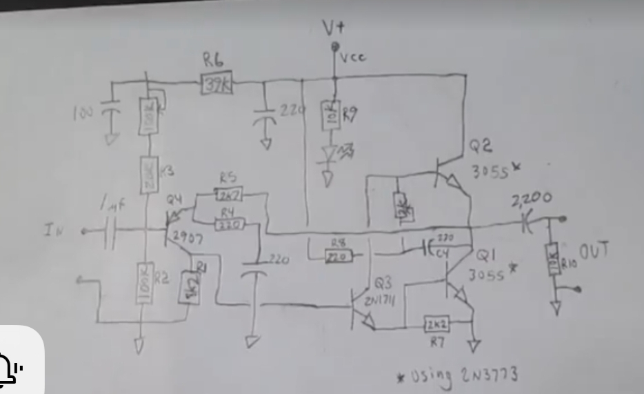

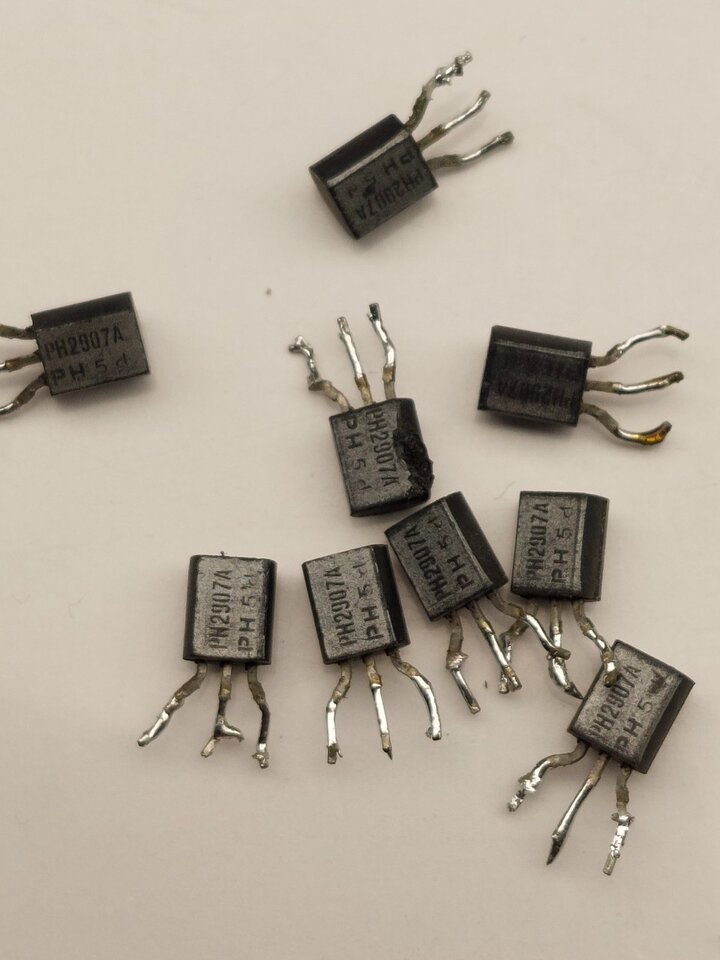

Kính các cụ em đang DIY mạch công suất nên cần mấy con linh kiện bán dẫn 2N1711 và 2N2907 thiếu 2 chú này mà chưa biết tìm đâu ra. Bác nào có để lại cho em dưới mọi hình thức hoặc Bác nào từng chơi con này rồi thì có cao kiến thay thế bằng con gì tương đương thì mách em với nhé. SĐT của em 098 450 7890 em ở Hà Nam ạ
Con 2N2907 này thường thôi mà bạn, tham khảo https://linhkienchatluong.vn/Search/2n2907.aspx. còn con 2N1711 bạn có thể thay bằng 2SC 2383 thừa sức luôn

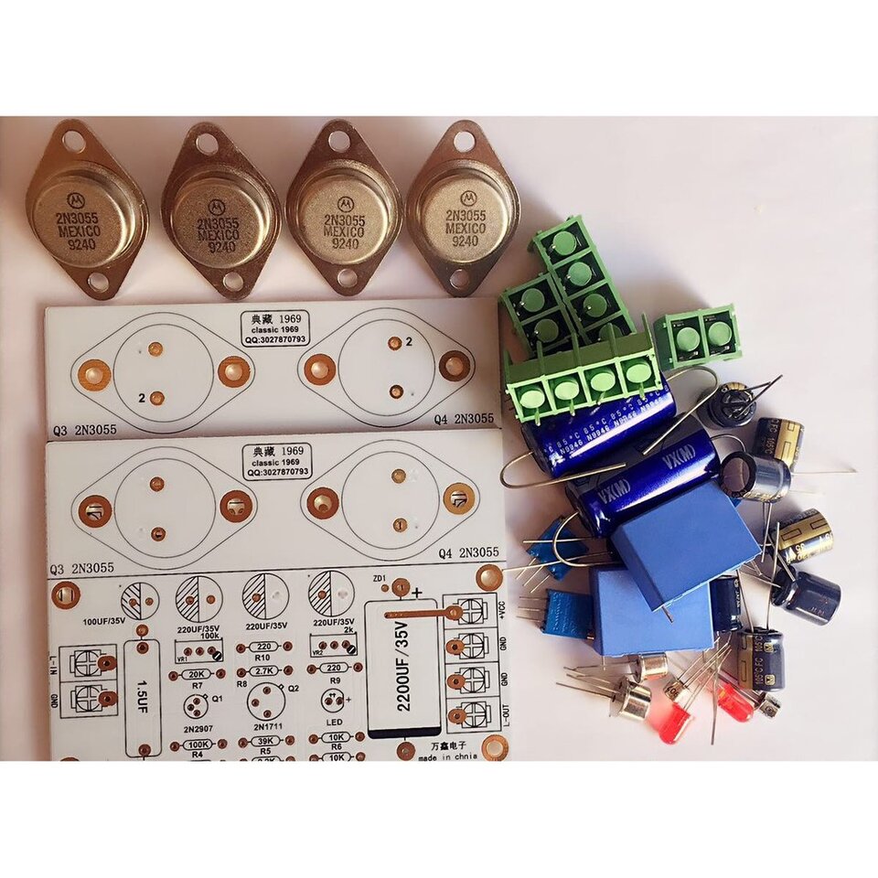

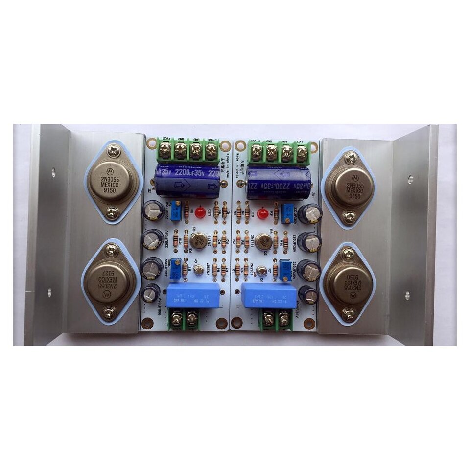

Em về lắp cho mạch công suất Class A 1969. Theo sơ đồ mạch và mạch hoàn thiện như file đính kèm không biết có thay thế được không ạ
