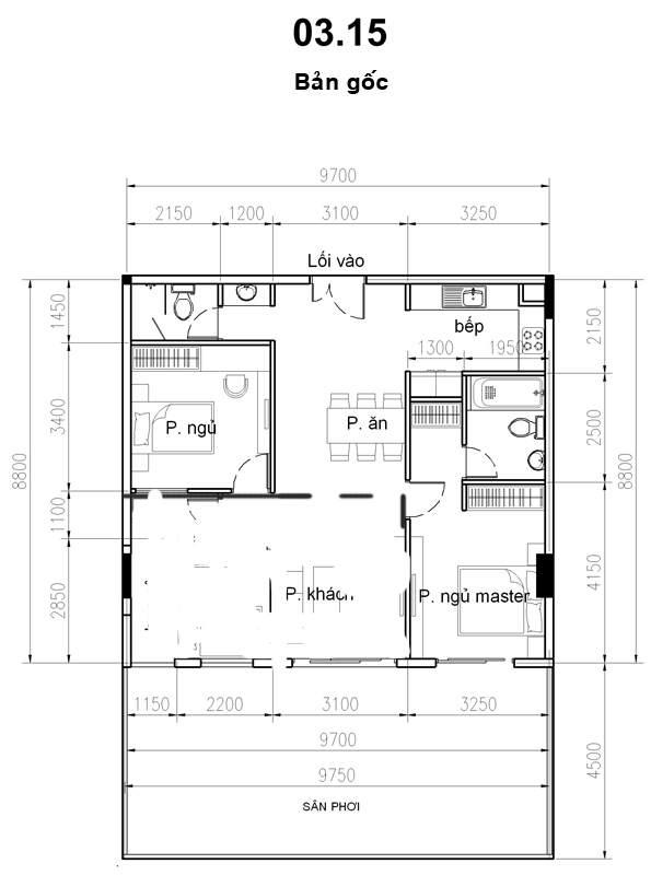

    BV có vẽ lại 02 phương án sau:
    1. 02 phòng ngủ: phòng cinema NHỎ, KIÊM luôn P.Khách: 3000 x 5550m = 16,65m2
    2. 01 phòng ngủ: phòng cinema LỚN, THÔNG với p.khách: 5550m x 8800m = 48,84m2
    Bản vẽ gốc: 03 phòng ngủ
    Hình lớn: http://imageshack.us/a/img19/4114/k4xn.jpg
    Phương án 01.a: 02 phòng ngủ
    Hình lớn: http://imageshack.us/a/img22/3456/7ufk.jpg
    Phương án 02: 01 phòng ngủ
    Hình lớn: http://imageshack.us/a/img541/9149/5i2j.jpg

    Chị đã có 2 phương án rồi. Bây giờ quan trọng là nhu cầu của chị là gì? 1 phòng ngủ hay 2 phòng ngủ. Phải biết nhu cầu của gia chủ thì mới tư vấn được ạ. :)
  4. AnhNguyen
    AnhNguyen Advanced Member
    11/11/06
    264
    86
    Cả 2 phương án này em nghĩ không khả thi vì di chuyển toàn bộ mất 2 khu phụ (WC). Nếu trường hợp chủ đầu tư đồng ý đi nữa thì vấn đề xử lý cái phần ống ký thuật của WC thằng phí trên sẽ cực kỳ nan giải :lol:
    Theo em vẫn như PA cũ nhưng nhập 2 phòng ngủ nhỏ và ban công thành phòng lớn. Chia phòng này thành 2 phần và ngăn cách phần xem phim phía trong (Xem phim cần tối), phần ngủ phía ngoài gần vườn gần ánh sáng. Phần ngủ chỉ cần 2,8x3.35m là đủ, còn lại là phần cinema...

    Em cũng đồng ý với ý kiến của bác vì đây là chung cư nên việc sửa chữa các phần kỹ thuật thì không nên vì có sửa được thì ống iếc lằng ngoằng lắm, dễ phát sinh nghẹt và có thể ảnh hưởng đến chủ bên dưới nếu thi công không tốt. Bên cạnh đó, làm cái to lét di chuyển sang chỗ khác thì phải nâng nền chỗ này do phần nền này thường ngang với mặt sàn chứ không âm xuống như các nơi đã thiết kế.
    Em cũng thống nhất với ý chọn phương án gốc nhưng thay đổi một chút là nối ban công, phòng ngủ nhỏ và phòng khách làm một phòng cinema kiêm phòng khách như hình vẽ em đính kèm. Phần tường vẫn để như cũ, cửa đi vào các phòng khác sẽ thay đổi cho phù hợp. Bộ bàn ăn di chuyển dịch sang trái một chút trước chỗ đi vào phòng cinema kiêm phòng khách. Phòng này sẽ làm thêm cái vách ngăn di động kiểu cửa gỗ kiểu Nhật (chỗ cái gạch nối) để khi cần xem phim hay nghe nhạc hay hơn thì kéo cửa lại. Còn không thì không cần khép cửa cho thoáng khí vào căn hộ cũng được.
    Với cách bố trí này thì có thể thiết kế chỗ đặt các loa vệ tinh cho bộ xem phim, đặt loa nghe nhạc. Phòng này để tiếp khách thì cũng khá rộng rãi để bày trí ít đồ trang trí, có view nhìn ra sân vườn, chiều tối nghe nhạc mà nắm cây cảnh thỉnh thoảng có thêm làn gió mát vào phòng thì cũng lê phê đấy. Hoặc là dùng làm phòng lớn để tiếp vài ba chục khách thì cũng còn có chỗ mà kê được vài chục cái mông. Hay là, ngồi buồn, mang ghế ra vườn nắm cảnh, vừa thỉnh thoảng xem ti vi để cập nhật tin tức tin tức hay xem phim bộ thì cũng khá thú vị.
    Ngoài ra, căn hộ còn có hai phòng ngủ, một cho gia chủ, một cho lữ khách hoặc dùng làm phòng gì gì nữa ...................... cũng được. Qúa tiện :wink:

    nếu phải em sẽ không khoái bản vẽ gốc khi để cửa khu vệ sinh nhìn thẳng vào bếp như vậy, không hợp với phong thủy cho lắm (đối với quan niệm riêng) hơn nữa cửa vào nhà gặp ngay nồi niêu xong chảo bếp núc, em chả khoái. Nếu vậy em sẽ đẩy vị trí bếp ra phía vị trí vườn, đẩy lùi phòng ngủ master + phòng tắm lại đằng sau, để phòng bếp + ăn sẽ lấn ra vườn một chút. Như vậy phần cấp nước cũng bớt phức tạp, phần thoát nước cho bếp sẽ chung với phần thoát nước cho sân vườn được. Sẽ có 2 cái lợi: mùi nấu nướng sẽ không bay trong nhà mà thoát ra vườn, phòng ăn có khoảng view ra vườn tạo không khí rất thoáng và không gian nhẹ nhàng khi kết hợp vách gỗ thoáng ngăn cách phòng ăn và vườn. Phòng khách và cinema em rất thích ý kiến của các bác trên khi bố trí sát với sân vườn. Chúc chị sớm hoàn thành căn nhà :D

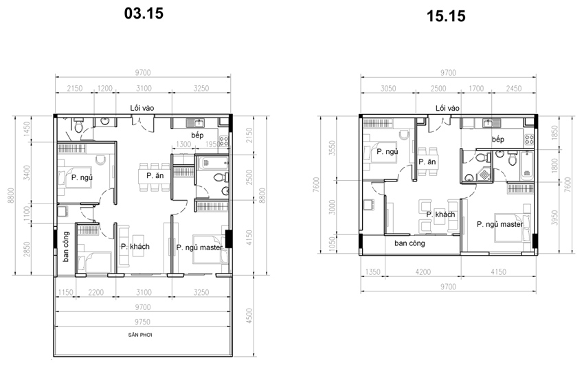

    BV xin các bạn giúp gấp cho BV thêm ý kiến nữa như sau ạ, vì ngày mai là căn hộ mở bán đợt 2 những căn đẹp và ở tầng cao, và BV chính thức ký hợp đồng. Nhưng họ đã ngầm ưu tiên dành sẵn cho BV một trong hai căn sau đây. BV thật sự rất phân vân mà không biết phải chọn căn nào. BV xin các bạn giúp cho BV với:
    1. Tầng lầu 03, có sân vườn, căn số 15. Vuông vắn.
    Mã số 03.15. Trị giá: 2.409.500.000đ
    - DT nhà: 85,36m2 x 21.809.700đ/m2 = 1.861.675.000d => được cấp sổ hồng chủ quyền 85.36m2
    - DT sân vườn: 41.5m2 x 13.200.000đ = 547.800.000đ => không được cấp sổ hồng, chỉ cấp phép sử dụng của chủ đầu tư. Phần sân vườn sẽ được chủ đầu tư hoàn thiện & trồng cây đẹp mắt.

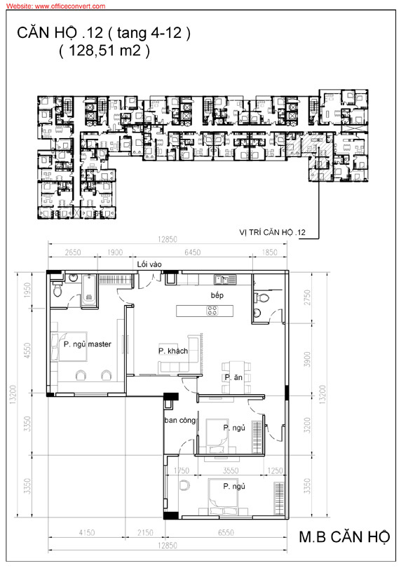

    2. Tầng lầu 11, 12, 14, 15, căn số 12. Hình chữ L.
    Mã số: 11.12. Trị giá: 2.875.607.000d
    - DT nhà: 128,51m2 x 22.376.528đ/m2 = 2.875.607.000đ => được cấp sổ hồng chủ quyền 128.51m2
    BV có 02 thắc mắc nhờ các bạn cho BV xin ý kiến:
    1. Tầng lầu số 03 có bị xui hông các bạn? Vì BV có kỵ số 13 nên không chọn tầng và căn số 13. Vì sợ "ấy" nữa. :)
    2. Sự thiệt và hơn giữa 2 căn 03.15 và căn 11.12 => 15.12:
    - 03.15: thì có trả tiền mua 41m2 sân vườn, nhưng lại chỉ được hưởng thụ nhưng không có giấy chủ quyền, chỉ được cấp phép sử dụng. Lầu thấp, nhưng lại được sân vườn rất lớn, buổi sáng chạy bộ xong có thể ngồi uống cà phê nghe chim hót.
    - 11.12 => 15.12: thì rộng, cao, thoáng, nhưng không có sân vườn (không sướng, không mơ mộng). Đất hình L như vậy có tính là đất méo, đầu voi - đuôi chuột không các bạn? BV lại phải trả thêm 466.000.000đ nữa ạ.
    * Ý của BV thì vẫn hơi thiên về quyết định cũ là căn 03.15. Mê cái sân vườn, nhưng cũng hơi ngại số 03 ạ. Vì bị một lần rồi nên ơi... teo ạ. :D

    Việc đầu tiên chị V nên làm là hỏi tư vấn thiết kế tòa nhà xem các vách tường trong căn hộ có tham gia vào thành phần kết cấu chịu lực của tòa nhà không? Sau khi có ý kiến chính thức bằng văn bản rồi thì mới tính đập rồi sửa theo ý mình; tránh các phát sinh rắc rối pháp lý. Nhìn bản vẽ gốc thì có vẻ là tường ngăn, không chịu lực nhưng vẫn nên hỏi lại cho chắc ăn.
    Hơn nữa nếu là nhà chung cư thì ống cấp và nhất là thoát nước, vệ sinh sẽ được thiết kế ăn theo cả một hệ thống/ trục kỹ thuật chung giữa các tầng nhà trong cả tòa; không hề đơn giản muốn bố trí lại đâu thì bố trí như phần điện.

    BV vừa mới trao đổi xong với bên chủ đầu tư xong ạ. Họ trình bày như vầy:
    1. Về phần sân vườn: vì nó không phải là một căn nhà, cho nên họ không thể cấp sổ hồng, mà ngặt nỗi, đó cũng không phải là đất, cho nên nhà nước ta cũng không thể cấp sổ đỏ. Vì hiện nay, nhà nước chưa ban hành luật "cấp quyền sở hữu mặt đất ở trên không". Cho nên, để có thể thiết kế các phần sân vườn cho những căn hộ đặc biệt - dành cho người hưởng thụ, thì các chủ đầu tư công trình căn hộ chỉ có thể làm hợp đồng có ghi rõ mục cấp riêng quyền sở hữu sân vườn cho người mua, trong đó sẽ có ghi "sân vườn đó (kèm bản vẽ ghi rõ vị trí) sẽ thuộc vĩnh viễn kèm theo căn hộ số 03.15, vì có sự mua bán giữa bên chủ đầu tư và bên mua. Không có bất cứ lý do gì mà bên đầu tư được quyền thu hồi lại. Nếu điều đó có xảy ra thì bên CĐT sẽ bồi thường nguyên gía trị lúc mua bán trên hợp đồng và bồi thường thêm theo thời giá". Khi nào mà nhà nước có luật cấp đất này, thì họ sẽ làm chủ quyền cho mình luôn. Anh hiền ơi, thế là em yên tâm rồi.
    Sân vườn này sẽ được bên CĐT thiết kế mang tính thẩm mỹ rất cao và tiêu chuẩn, có bản vẽ. Đất sâu, có thể trồng được tre, có lối đi, non bộ (hoặc theo ý của chủ căn hộ, yêu cầu làm đơn kèm bản vẽ gởi cho chủ đầu tư trước khi tiến hành làm). Mỗi sân vườn thuộc từng căn hộ sẽ được ngăn tường cao 2m. Có thể trồng cây tùy nghi. Lan can nhìn ra trước. Và mình có thể làm giàn hoa leo, rào kín SV lại theo ý của mình.
    2. Về các vách tường: thì đó là tường 10 không phải là cột bê-ton ạ.
    Căn này khi BV chọn thì cũng đã tính trước là dễ sửa đổi, bố trí, không gần thang máy, view đẹp, hợp hướng cửa vào, hướng balcon và hướng bếp.
    BV có 3 PA:
    1. PA1: sẽ theo ý của anh Hiền, đập bỏ phần để cái tủ ở trước cửa toilet. Bàn ăn sẽ dời vô đó. Phòng phim đó rất giống phong cách Nhật Bản. Em rất khoái cái vụ cửa kéo lại hoặc để mở. Được kiêm phòng tiếp khách, nên xí xọn một chút em kéo bạn ra sân vườn chơi. Ngồi ngoài sân vườn với bạn bè, thêm cây guitar nữa là hết sẩy. :D Còn nếu trong phòng đặt cỡ 30 cái mông không đủ thì kép luôn cửa ra, thêm cái sân vườn 41m2, tha hồ mà... nhậu. :D
    2. PA2: Để cho phù hợp hệ thống nước, BV sẽ giữ 02 toilet bên phải, cho đồng trục với các lầu trên của căn 15. P.bếp sẽ dời qua bên trái, nhưng hướng bếp sẽ là vị trí cũ (BV sẽ vẽ lại trong tối nay). Chỗ P.bếp cũ sẽ kéo rộng ra làm P.ngủ nhỏ. Vậy là 2 P.ngủ sẽ nằm hẳn ở bên phải để không gian bên trái sẽ thông thoáng mở với sân vườn, bao gồm: bếp, P. khách, P. phim. Đó là không gian mở, nên khi coi phim, BV sẽ kéo rèm dầy ở cửa sân vườn lại. Và căn phòng với 3 chức năng đó sẽ trở thành một phòng xem phim có không gian lớn hình chữ nhật theo tiêu chuẩn số đo vàng. Khoảng 5,5m x 8,8m x cao 3,3m (chưa trừ la-phông). Nhưng về màn chiếu thì buộc phải xem bằng màn moteur cuốn, chứ không dùng màn cong cứng theo chuẩn khung 21.9 được. :( Ngược lại, âm thanh sẽ hay hơn và bớt bị phản xạ dội âm do bước sóng dài, chạm tới tường thì nó cũng tèo luôn rồi ạ.
    3. PA3: phòng hờ. Em sẽ ngâm kíu thêm trong đêm nay ạ.
