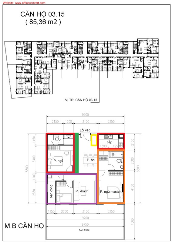

    @luuly: Em k0 nhầm đâu cụ ah; độ dốc ống thoát bệ bệt vs được qui định trong qui phạm và tiêu chuẩn thiết kế điện nước chứ không thể căn cứ vào hiện trạng hay kinh nghiệm đã lắp ở... nhà hàng xóm, cụ ah :lol: tất nhiên cũng có nhiều tiêu chuẩn khác nhau, thế nên em mới khuyên bv đi hỏi chính đơn vị tư vấn thiết kế nhà ấy.
    Em đặc biệt lưu ý mấy cụ rằng trong việc bố trí lại layout một căn hộ chung cư thì khoai nhất là vụ xử lý cái phòng vs; chủ nhà thích xoay ngang xoay dọc thế nào thì tùy nhưng tối kỵ việc bưng cái bệ bệt đi chỗ khác vì xử lý độ dốc cho nó đảm bảo kt rất là chuối. Mặt khác phần lớn các chung cư hiện đại không làm trần giả để tiết kiệm không gian, chi phí nên các hệ thống ống thoát sẽ được dồn vào khu vực phòng vs thôi và chỉ phải làm trần giả cho một diện tích nhỏ ở phòng vs để che đi nhưng hệ thống kt đó. Nếu bưng cái phòng vs đi chỗ khác; ngộ nhỡ trúng ngay cái chỗ phòng khách của tầng dưới thì ngoài việc được đi toa lét ở tầng lửng trong phòng như cụ đã mô tả ở trên nhà BV sẽ phải mất thêm chi phí cho anh hàng xóm ở tầng dưới cái trần giả thật stylist và; một điểm + cho anh ấy nữa là trong khi nhà trên sinh hoạt, anh ấy và khách đang ngồi thưởng thức nhạc hí èn or film 3D thỉnh thoảng sẽ được mix thêm tiếng .... róc rách, róc rách...nước luồn qua dưới nách - nhà mình tự xây trên đất thổ và người nhà chịu với nhau thì k0 sao chứ bắt hàng xóm phải nghe nhạc mix ấy thì phản cảm lắm cụ ah. :p
    Một yêu cầu quan trong mà BV còn thiếu là dự kiến sửa lại căn hộ này cho bao nhiêu người sống và sinh hoạt hằng ngày ở đó? cái yếu tố này nó sẽ quyết định với tỷ lệ khá cao tới phương án nội thất.
  5. Pointed
    Pointed Advanced Member
    1/12/08
    2.557
    66
    Giả sử căn hộ này chỉ cho một hoặc cùng lắm là hai vợ chồng trẻ sống ở đó, muốn sử dung tối đa diện tích làm nơi giao lưu, làm việc thì em sẽ qui hoạch nó như thế này.
    Đỏ: giữ nguyên hiện trạng, mục đích sử dung; bỏ bàn làm việc trong phòng ngủ, xử lý thêm một cửa một chiều để có thể đi từ phòng ngủ ra WC
    Xanh lá cây: nơi để tài liệu quảng cáo, giới thiệu sp trưng bày nhỏ
    Da cam: dẹp toàn bộ vách tường, bỏ phòng vs đi làm phòng làm việc, kho nhỏ chứa đồ, xem phim riêng cho khách quen, vip
    Tím: dẹp toàn bộ tường vách, và phòng ngủ nhỏ, làm phòng xem phim chung, sinh hoạt chung cho khách đại trà
    Vàng: tiểu cảnh, hoa lá gì đó....
    Em chỉ đưa ra phương án thuần túy sự dung mặt bằng, chưa có các yếu tố đông tây nam bắc, mưa gió núi non gì hết nhá :mrgreen:

    Chắc cụ muốn nói đến tiêu chuẩn thoát nước trong nhà TCVN 4474-1987, được viết từ những năm 80, thời mà chung cư 4~5 tầng là đỉnh cao của các cán bộ nhà nước bao cấp; ống thoát bằng sành đất nung được để lộ thiên ngay góc nhà vs :mrgreen:
    Mấy cái màu xanh đỏ tím vàng ấy nó thuộc diện quy hoạch mà, em vẽ = windows paint đấy, độ chính xác thế là khá cao so với qui hoạch các dự án tương đương đó cụ ah :lol:

    Tổng hợp lại ý kiến của anh LuuLy và các bạn, sau đây là các phương án Số 1 mà BV vẽ thử, rất cần đến sự giúp đỡ ý kiến của các bạn ạ. Xin các bạn giúp ý yến cho BV.
    Về ý kiến đưa bếp ra phía ngoài, BV cũng sẽ xem kỹ lại ạ. Toilet thì BV sẽ không để đối diện với bếp, vì lý luận của phong thủy là cửa lò sẽ không được để hướng xấu hoặc cái gì xấu hướng vào, xông lùa vào, sẽ hứng nhiều cái của nợ vô người ạ. :D Mà phải là xoay về một hướng tốt. Còn mắt người nấu bếp sẽ hướng về hướng xấu để đốt hết xú khí, tai họa do hướng xấu mang tới. :)
    Bản gốc:
    Đã vẽ lại:
    Phương án 1A:
    Hơi phí không gian chết ở giữa 2 P.ngủ.
    Phương án 1B:
    Khả thi, vì tận dụng được thếm 1,1m2 P.tắm đứng.
    - Có nên làm P.tắm đứng ngay chỗ đó không? Làm chặn ở trước cửa đi của P.Ngủ có bị bí và tức không (1m)?
    - Có nên đẩy lùi P.tắm đứng lấn vô P.ngủ 2 để lấy không gian thoáng trước P.ngủ master không?
    - Có nên để P.sauna vào chỗ đó hay không? Có mất thẩm mỹ không? Hay là đưa P.sauna thay vô vị trí P.tắm đứng? Còn chỗ đặt sauna cũ sẽ làm nơi trưng bày sản phẩm or đặt piano?
    - Về đàn thì nếu kếp hợp P.ngủ và cinema & khách, thì piano có thể để luôn bên trong phòng. Lúc đó chỗ sauna sẽ làm nơi chưng bày.
    Phương án 1C:
    Hơi so-le, không thẳng nhà.
    Phương án 1D:
    - Được ít: cửa P đối diện nhau (cân đối), dễ thăm hỏi :D, bàn ăn dời qua vách nhỏ, thêm một cái tủ âm bên trong P.ngủ, bỏ đi cái tủ lớn. Không gian trước 2 phòng thoáng đãng.
    - Mất nhiều: P. toilet bị hẹp lại, xấu. Mất luôn P.tắm đứng.
    BV xin chân thành ảm ơn các bạn!

    Do buộc phải giữ gần như đúng vị trí hệ thống nước và vệ sinh, BV xin vẽ lại từ đầu các phương án bố trí căn hộ 85m của BV.
    Vì vậy, BV xin nhờ các bạn có kinh nghiệm giúp cho BV thêm nhiều ý kiến hơn nữa.
    Ý muốn của BV: có những không gian mở, thoáng đãng và tiện nghi để phục vụ cho những nhu cầu sau đây của BV:

    Vì DT căn hộ thì khá khiêm tốn, nhưng nhu cầu thì khá lớn. Cho nên BV có nghĩ ra cách kết hợp P. Ngủ lớn và P. Cinema chung. Khi cần thiết thì kéo màn lại hoặc một loại cửa kéo di động nào đó. Không biết làm như vậy có bị hạn chế gì không? Hay là có bất tiện gì không?
    * Nhưng về ưu đểm thì đem lại khá nhiều như là:
    - Không gian rất lớn: Tương đương với việc BV có được 3 phòng lớn 9700 x 4500. Đó là P. ngủ, P. xem phim, P. khách, P. sinh hoạt đọc sách hay tiệc tùng kết hợp sân vườn.
    - Lợi ích thuận tiện & tiết kiệm: Không cần phải sắm thêm một dàn âm thanh khác cho P. Ngủ. Sử dụng được ghế sofa phòng khách làm sofa cho p.ngủ. Tiện nghi về kỹ thuật trong lúc làm việc giữa P.Ngủ và P. Phim luôn. Khi xem phim, thích nằm hay ngồi, đều có các tiện nghi để sử dụng.
    - Sức khỏe: không gian lớn rộng gấp nhiều lần tạo một cảm giác thoải mái, thư giãn và không khí đối lưu.
    * Mặt hạn chế:
    - Khoảng cách từ vách này đến vách kia xa quá, đến gần 10m, nên không thể treo TV để nằm xem khi ngủ. Nên phải để TV lên một cái kệ có bánh xe đi động, sau ghế sofa, để dễ bề dịch chuyển khi cần làm rông phòng hơn để tiếp khách.
    - Hơi bất tiện là P. Ngủ không ngăn vách "cứng" để có thể "bất khả xâm phạm".
    BV xin trình Phương Án số 1A, mà BV tạm vẽ như sau. PA này cũng lấy từ sáng kiến của anh H là cho P. Ngủ và P. Phim view sân vườn. BV chỉ vẽ lại và cân đối số đo theo nhu cầu của BV thôi.
    - Trong bản vẽ này, do hướng Đông Nam là hướng xấu, nên các hệ thống bếp nấu hay vệ sinh đều phải đặt tại đây. Và P. Ngủ thì BV phải chuyển sang hướng Tây Bắc là hướng tốt.
    - Về cái toilet nhỏ ở nên trái hướng vô bếp, chắc BV sẽ làm một tấm bình phong hay kệ trang trí gì đó để che chắn. nếu bỏ đi thì cũng khá là bất tiện, cũng không thuận lợi về sau khi bán đổi căn hộ.
    Mong các bạn ghé xem rồi để lại đôi dòng suy nghĩ của các bạn giúp cho BV với ạ.
    BV xin cảm ơn các bạn rất nhiều.
    Phương Án số 01.A
    PS: Phương án số 02, thì làm P. Ngủ master riêng biệt, lớn hơn, có ngăn chứa hàng. P. Ngủ phụ, thì kết hợp với P. Cinema. Vị trí bên trái, theo chiều dọc. Phần đuôi là sofa vị trí ngay cửa view sân vườn.
