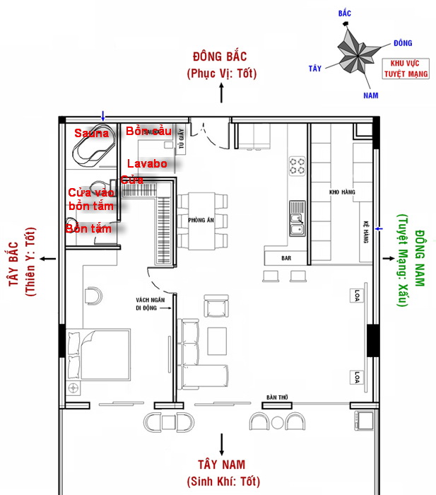

    Anh Hiền, em mới thiết kế lại như vầy.
    - Em chuyển WC qua phía P.Ngủ cho tiện, đỡ mất lối đi, dấu cửa WC không cho hướng vào nhà bếp.
    - Kho thì do em đang bí không biết lấy gì che cho đẹp vì nó nằm bên ngoài, phòng lại dài quá, nên em cho nó nằm theo chiều dọc núp sau bếp để đỡ tốn cửa. Đồng thời mượn lối đi của P.khách. Cửa thì bóp nhỏ lại. Em định làm cửa lùa gỗ, hoặc treo rèm, nếu em làm cửa cuốn ngoài cửa kính mặt tiền.
    - Đem p. sauna ra ngoài cho đẹp, rộng và thuận tiện.
    - Nới rộng p. ngủ.
    Phương án này như anh nói là em tận dụng tối đa từng cm một, để chia theo chiều dọc các phòng cho vừa khít. Phương án này đã đầy đủ tiện nghi cho BV, nhưng bếp hơi nhỏ, và không gian khi bước vào cửa chính ở khu vực bếp hơi bị hẹp.
    Theo anh Hiền, Hiếu và mọi người thấy phương án này có được không? Có hợp lý không? Và những chỗ còn chưa ổn, mong các bạn góp thêm ý kiến. Bản vẽ sau khi xong, sẽ giao cho bên Sunny lên 3D (miễn phí). Sau đó lại BV nhờ nhà kiến trúc Tổ Ấm Xinh lên 3D, và thầu thi công thiết kế trang trí và hoàn thiện.
    BV cảm ơn anh Hiền, Hiếu và các bạn rất nhiều. Nhờ những góp ý theo rất sát, nhiều kinh nghiệm của các bạn nên đã giúp BV vẽ được bản vẽ này và có nhiều ý niệm trong việc thiết kế trang trí hơn.
    Thân mến.
    PHƯƠNG ÁN 2-III: đủ bộ hoành tá tràng. :D
    Hình lớn: http://img840.imageshack.us/img840/9361/g69v.jpg
  2. luuly
    luuly Advanced Member
    22/5/12
    1.220
    Phương án này cũng hay, chỉ cần điều chỉnh vài chổ cho phù hợp hơn
    1. Phòng sauna thiết kế hơi vô lý vì cửa phòng này không thể làm hướng ra ngoài vì chả nhẽ đi vào đó xông một phát rồi trần trụi chạy ra ngoài lối đi rồi lại chạy vào phòng ngủ rồi chạy vào toilet thì trông dị chít. Lỡ mà hum nào trời đang hanh oi bức, nữ chủ mở cửa căn hộ rùi vào đó xông một phát ......... xong rồi chơi thân hình Eva te te chạy một phát ra ngoài thì chàng A li ba bốn đi ngang thấy được thì ......... chàng sẽ lên máu chết trước khi hành sự đương nhiên là trừ phi nữ chủ có ý khác.
    Liên quan đến ý này thì cái vị trí của cái bồn cầu cũng hơi dị (biết rằng nữ chủ muốn che chắn dưng nó nằm tuốt sâu trong phòng tắm nên chả cẩn che chi cho nó phức tạp ra) vì nó làm cho lối vào bồn tắm bị quanh co. Do vậy, khu vực này tốt nhất là đổi vị trí của bồn cầu ra hướng ngược lại để lấy chỗ vào bốn tắm và mở thông cửa vào phòng sauna luôn là nhất cử lưỡng tiện. Khi phòng sauna thông với phòng tắm thì rất tiện dụng vì sữ dụng được nước tắm sau khi xông hơi và lại tránh việc phải chạy ra ngoài sau khi xông lỡ bị trúng gió thì ......... chít trong tư thế "trồng như nhận" thì dị chít. Lúc này có thêm khoảng trống (trước là cái cửa phòng sauna) ngay kệ giày có muốn làm kệ hay trang tri cái gì thì tùy
    2. Do làm vách ngăn phòng ngủ di động nên treo tivi lên cao để khi dời vách thì khỏi mất công dời tivi. (tìm cái khung treo nào có thể xoay gập thì khi mở rộng phòng có thể gập tivi vào vách cho rộng chỗ)
    3. Bếp đã nhỏ nên mở thêm nhánh L chỗ kế tủ lạnh để làm chổ rửa chén. Nhà ít người thì dùng cái tủ lạnh bé thui (loại 1 cửa), chơi hoành tráng làm gì lại có lợi là mở to thêm cái nhánh L của bếp to thêm một xí để có chỗ đặt bồn rửa. Thêm cái kệ để chén dĩa vào góc chữ L. Dời cái bồn rửa đã vẽ ra chỗ đó để ...... có tâm hồn thưởng thức bia rượu, chứ chả nhẽ vừa uống rượu lại nghe tiếng nước rửa chén chảy tong tỏng hay ngắm cái sóng chén thì tâm hồn thi sĩ bay mất dạng
    4. Nhà nhỏ thì dùng bàn ăn nhỏ (4 chỗ) cố định hoặc dùng bàn 6 chỗ và ghế (xếp lại được) sẽ dôi ra khoảng không.
    5. Có một nét vẽ ngang kế quầy bar chả biết công năng gì. Do quầy bar cao nên có thể dùng khoảng trống bên dưới đựng đồ.

    Dạ, em đang gãi đầu đây ạ.
    Thiệt ra thì em định... khoe cái sauna gỗ thông ra cho đẹp ạ! :D Để em tính lại chút nhe anh.
    Dạ, em cũng biết là nó ngược ạ. Nhưng là hướng duy nhất được phép theo phong thủy đó anh. Nhưng nếu em đặt như vậy mà anh phát hiện liền thì em cũng nên xem bố trí ở chỗ khác, nhưng mà hướng ngồi vẫn phải giữ nguyên ạ. Chỉ có cách xoay phòng WC đi theo cái bàn cầu thôi. Hic.
    Theo phong thủy thì căn nhà của em chia dọc làm 2 phần. Phần bên trái là hướng tốt (Tây Bắc - Thiêy Y => vượng sức khỏe, đặt phòng ngủ là tốt nhất). Phần bên phải là hướng xấu (Đông Nam - Tuyệt Mạng => đặt WC, bồn rửa cho trôi những cái xấu, đặt bếp đốt khí xấu, cửa lò đón khí tốt). Còn lại 3 hướng kia thì đều là hướng tốt.
    Tọa hung hướng cát theo phong thủy:
    - Bàn cầu và ống xả cầu: nên đặt ở bên phải nhà là phần đất và hướng hung, mắt nhìn về hướng tốt (trái). Đồng thời vuông góc với cửa vào.
    - Bếp: cũng đặt tại vị trí bên phải (Đông Nam - tuyệt mạng), cửa lò xoay về hướng tốt (Tây Bắc - thiên y). Tức là người đứng bếp mắt nhìn hướng xấu, lưng xoay hướng tốt.
    Do đó, bàn cầu thì có thể đem đến một vị trí khác, nhưng phải giữ nguyên hướng nhìn qua tay trái. Thật ra vị trí đặt WC tốt nhất là Phương Án 1A-III nhưng nó chắc không có duyên bằng P.A.2-III do cái phòng kho còn lổm chổm. Vậy để em tìm vị trí cho thích hợp ạ.
    Dạ, em sẽ xoay lại ạ.
    Về việc làm vách ngăn di động thì giá trung bình là 1.850.000đ/m2 => 2.200.000đ/m2 x 12.5m2 + cánh cửa = 25.000.000 -> 30.000.000. Nếu xây vách tường thì không phải tốn đồng nào.
    Nếu em đã nới phòng ngủ khá rộng ra như vậy thì anh thấy có cần ngăn hẳn bằng tường cố định hay không ạ? Phòng phim với diện tích như vậy chắc cũng đủ.
    Kệ TV: Vách ngăn di động thì không có chỗ để bắt pat gấp TV như em vẽ. Vì chỉ có mảng tường 1m ấy thôi dùng để xếp vách lại. Để em tìm phương án nào khác như: làm luôn tường cứng cho đỡ tốn kém, có chỗ bắt TV. Hoặc vách ngăn di động, và làm tủ đặt TV lên.
    Dạ anh. Cái bồn rửa chén em dùng thì dài 1150, mà cái góc thừa ra đó chỉ khoảng 500, nếu bẻ góc thì phải đóng tủ gỗ trên dưới nhưng lại không dùng được phần 600 trong góc, hơi phí tiền, nên em mới bỏ đó. Nhưng để em tìm cách xem sao ạ. Cái bồn rửa để gần cái bar trông ngộ hén anh. Hihi...
    Tủ lạnh của em là side by side, thì em đã có sẵn: cao 1850 x rộng 840 x sâu 730. Phải chừa ra 1000 vì cánh cửa dầy 100, còn mở ra nữa ạ. Nó hơi lớn ạ.
    Tủ lạnh của em. :D
    Dạ anh. Thật ra một mình em thì chỉ cần bàn nhỏ thôi ạ. Nhưng đôi khi em cũng muốn đãi bạn bè hoặc gia đình (khoảng 6-10 người), thì sẽ có bàn đem ra phòng khách hoặc sân vườn đãi khách. Nếu ngồi dưới sàn thì dành cho lớp trẻ, ngồi bàn cao thì dành cho người lớn, phụ nữ, con gái mini ruype...
    Em thích loại bàn này ạ:
    Hihi... em vẽ sai.
    Dạ em sẽ tính toán tận dụng hết kho và ngăn chứa tủ kệ ạ.
    Em cảm ơn anh nhiều nhé. Em vẽ lại WC và sauna đây ạ.
    Em chúc anh ngày Chúa Nhật vui vẻ.
    Thân mến.

    1. Vậy thì nên dời cái toilet cho sát với bồn tắm và xoay nó nhìn ra hướng tây nam cũng được vậy. Mở vách chỗ để toilet cũ để làm lối đi vào phòng sauna cũng tiện
    2. Nên ngăn phòng ngủ bằng tường thì hay hơn nếu không cần phòng xem phim to. Dù gì thì gia chủ cũng là phái nữ thì cũng nên để một chốn riêng để bài trí và mơ mộng chứ chả nhẽ lại tầy huầy hàng nóng khi khách đến nhà seo.
    3. Bàn ăn có loại kéo ra cho lớn hơn, từ 4 chỗ kéo ra thành 6 chỗ hoặc 8 chỗ cũng rất tiện cho nhà nhỏ
    Thêm ý: Cái phòng thay đồ là một phát kiến rất hay mọi đàng. Nhớ đặt thêm một tấm kính lớn soi được từ đầu đến chân trong phòng thay đồ để ....... soi được toàn bộ cái bo dì.

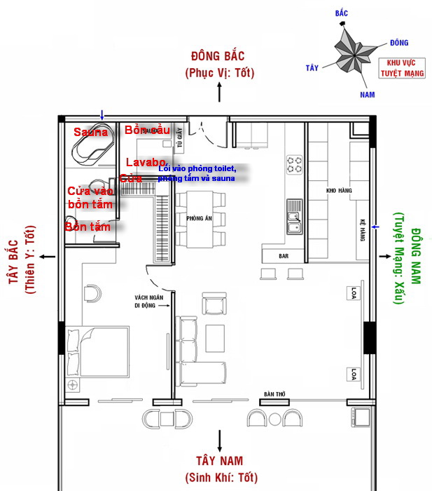

    Nghĩ tới nghĩ lui thấy phương án này có vẻ hay nhất tự khen một phát cho có khí thế
    Như vậy, khu vực vệ sinh có 3 phòng cách biệt gồm phòng tắm, phòng sauna và toilet để sử dụng chung và riêng cho nhiều người cùng một lúc đều được.
    Thiết bị gồm có: 1 sauna, 2 lavabo (1 trong phòng toilet va 1 trong phòng tắm), 1 bồn cầu và 2 bồn tắm đứng (1 trong phòng tắm và 1 trong phòng sauna)
    Nữ chủ sở hữu riêng cái phòng tắm có lavabo nằm trong phòng ngủ (gồm phòng ngủ, phòng tắm và phòng thay đồ) còn hai phòng kia đủ đồ chơi hơn thì dành cho cả mình lẫn khách
    Híc, híc, phê, lấy nhang khói thui

    Em mới xem lướt qua thì thấy có nhiều vấn đề trong thiết kế
    + P/a 2A:
    - Cửa phòng không nên đặt giữa bức tường.
    - Vị trí người nằm trên giường không nên nhìn thẳng cửa ra vào.
    - Cửa vệ sinh và vị trí Lavabo đặt quá sai, bồn cầu cũng sai nốt.
    - Lối vào vệ sinh vụn vặt, tạo cái hẻm, làm xấu không gian.
    - Ngồi trong phòng Sauna bít bùng như thế, bảo đảm gia chủ chỉ xài thử vài lần rồi sẽ bỏ không!
    + P/á 2B:
    - Vệ sinh như vậy là xài chung cho cả nhà chứ không phải của riêng phòng ngủ.
    - Cửa vệ sinh bố trí ngay của ra vào sẽ rất bất tiện cho người ở phòng ngủ khi nhà có khách.
    Cả chiều dài 9,7m tiếp xúc với bên ngoài mà vệ sinh nhét vào trong xó thì uổng quá.

    - Vì vậy, nên tận dụng lối đi chính và không gian mở của phòng khách hay nhà bếp để mở vào các phòng nếu chúng sắp xếp nằm liền kề nhau.
    => Từ đó cho thấy, nên chỉ làm một phòng bathroom lớn để dùng chung cho tất cả hệ thống: cầu tiêu, bồn rửa, tắm đứng, tắm nằm, xông hơi. Hơn nữa phòng có không gian lớn, vuông vắn, tầm nhìn sẽ thoáng, nhìn các thiết bị sắp hàng bố trí hợp lý canh nhau cũng đẹp mắt. Cũng như phòng đẹp và giữ khô ráo sạch sẽ, chắc cái bàn cầu sẽ không làm mất mỹ quan cho căn phòng tiện nghi này.
    Thứ hai: Hạn chế lắp đặt thiết bị nào hiếm khi dùng đến. Nếu nhà có DT lớn, lắp đặt bồn tắm nằm lớn sẽ là một quyết định không thừa cho một người chú trọng sự tiện nghi và hưởng thụ.
    Từ đó, BV sẽ chọn ra phương án 2B.
    Vì thấy PA.2A có hơi chật, tuy phòng thay nhìn cũng lạ mắt. Bởi phương án 2A đã làm mất một DT đáng kể để làm lối đi vào toilet, mà cái tủ không được lớn hơn, chỉ là xoay lại theo chiều dọc, chủ đích là để dấu cái cửa WC vào đó để không hướng ra bếp. Vậy ta có thể kéo bàn ăn và cái bếp xa khỏi hướng cửa WC là được rồi.
    Và từ 2B, BV sẽ vẽ kết hợp với thiết kế mới nữa của anh Hiền.
    Em cảm ơn anh Hiền nhe.

    Em nói đúng, đi sâu và loanh quanh.
    Điều này thì dễ, thay bằng cánh cửa kính trượt là được.
    Em nói đúng, vì chị đang bí chỗ để bộ bàn ăn. Để đó cũng xem như là tạm ổn thôi, chứ chị cũng thấy lối đi hơi hẹp.
    Đúng rồi em. Chị đã hy sanh nhiều lắm. Hic... :(
    Nhưng ngăn phòng ra, làm chị có cảm giác yên ổn và ấm áp hơn.
    Em đã nghĩ đúng, chị đang quýnh lên. Chờ cận kề gấp rút rồi mới gấp gáp lo vẽ.
    Khi thiết kế trang trí, chị sẽ tính toán nơi chỗ cất đồ, và kho chứa cho thật sát xao.
    Chị đã chọn theo hướng phương án 2B. Tuy nhiên sẽ chỉnh sửa một số chỗ bất hợp lý và thêm vào vài chi tiết theo ý kiến mới của anh Hiền và anh Zoro vừa mới xuất hiện. :D
    Chị cảm ơn Hiếu nhé!

    Xin chào Zoro,
    BV cảm ơn Zoro đã cho ý kiến. Vậy ý của Zoro có phải là dời cửa như vầy không? Nếu đúng vậy thì khi muốn đi vô phòng ngủ, có phải là phải đi vòng qua bộ ghế. E có xa và bất tiện không? Bức tường đó được phân làm 2 mảng rõ rệt, được ngăn bởi quầy bar, tạo ra 2 phòng riêng biệt là bếp và phòng khách. Vậy có kể đó là "giữa bức tường" nữa không?
    BV có thấy trong các thiết kế ở trên mạng, người ta vẫn để cửa phòng ở giữa bức tường đó chứ. Ví dụ:
    Trong bài viết hôm qua, BV có nêu ra vấn đề phong thủy của căn nhà và hững thiết kế bắt buộc không được thay đổi đó là:
    1. Hướng bếp. Tọa Đông Nam (tuyệt mạng), hướng Tây Bắc (Thiên Y)
    2. Bàn cầu:
    a/ Vị trí: không thể dời xa vị trí gốc quá 1800 mm. Vì phải nâng quá cao: [(1800 x 3%) + ống 140 + xi-măng 30 = 230)]
    b/ Hướng nhìn: tọa hung, hướng cát. Ống xả hướng Đông Nam (hung), ngồi xoay nhìn hướng Tây Bắc (cát).
    Hướng và vị trí của bàn cầu là bắt buộc. Nếu không theo phong thủy, có lẽ sẽ có nhiều phương án đẹp hơn.
    3. Phòng ngủ: BV chọn đặt ở hướng Tây Bắc (cát), cạnh bên sân vườn cho tiện lợi. Hướng đầu nằm không thể xoay đâu được do tính hợp lý của bố trí tiện nghi, như khoảng cách TV, vị trí tủ áo, bàn làm việc.v.v...
    Mình cho cửa lệch hẳn một bên, vậy có bớt kỵ không?
    Cả nhà của BV chỉ có mỗi BV mà thôi Zoro ơi. Hai phòng ngủ & toilet cũng cạnh kề nhau, BV không ngại đâu. So với những tiện lợi khác, thì BV chọn đặt riêng ra 2 phòng.
    BV cũng ít tiếp khách. Nếu BV tiếp khách thì trong phòng ngủ cũng không còn ai để đi vệ sinh. Chắc là không sao nhỉ.
    Câu này mới làm cho BV phải suy nghĩ nè. Ý của Zoro là nên đem phòng vệ sinh ra ngoài sáng cho thoáng sáng phải không? Vậy giữa Toilet, Bếp, Khách, và Ngủ thì cái nào cần nên ưu tiên ra mặt tiền hơn?
    Vậy Zoro có cao kiến gì, xin chỉ giúp cho BV với. BV gởi đây bản vẽ lớn cho Zoro đánh dấu giúp BV nhe. Rồi BV sẽ vẽ lại.
    Vậy là nhất trí chọn ra phương án 2B và chỉnh sửa lại cho hợp lý và đầy đủ hơn.
    BV xin cảm ơn Zoro và các bạn.
    Bản vẽ lớn: http://img855.imageshack.us/img855/4958/hf90.jpg

    Em nhất trí với phương án 2B và chỉnh sửa lại cho hợp lý, để việc thi công vách, đường ống cấp thoát nước là những hạng mục phải chốt sớm. Các sắp xếp khác điều chỉnh dễ thì mình có thể tiếp tục bàn.
    Các điểm, chức năng khác cần cân nhắc
    1. Vị trí bàn ăn và không gian bếp
    => Nếu dẹp luôn quầy bar và đặt 1 cái tủ chè (tủ kiếng bày đồ) ngang 1m2 vào sát vách kho, thì có thể xếp bàn ăn sát vào và ngay trước tủ chè này. Bình thường ngồi 1 mình ăn thì giữ nguyên vị trí cái bàn ăn. Khi có tiệc thì dời cái bàn ra giữa bếp. Bàn ăn đồng thời là vách ngăn tượng trưng giữa phòng bếp và phòng khách.
    2. Chiều dài của kệ bếp: Nếu theo phương án trên thì phải rút ngắn cái kệ bếp lại 1m2, còn 3m3. 3m3 là dư chiều dài cho bếp, bồn rửa chén và kệ gia vị + lò vi sóng + nồi cơm điện.
    3. Cửa kho: Làm thế nào để đưa hàng ra vào tiện lợi mà vẫn đảm bảo tính thẩm mỹ của phòng khách.
    4. Làm gì với sân vườn
    Nhân tiện về ý kiến của bác Zorro muốn cho WC hít thở khí trời, ở nhà em thỉnh thoảng em kết hợp đi WC + chăm sóc cây cối, nhờ vào lớp đất 2 tấc trên sân thượng. :oops:
