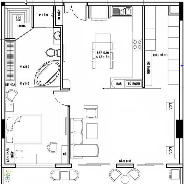

    Phương án 3:
    - Chỉnh sửa quầy bar. Kết hợp ý của anh Hiền (kéo bàn bar dài 1500 x rộng 600, 1 tầng, cho 6 người, bỏ bàn ăn. Và ý của Hiếu (làm tủ buffe ở vị trí tủ rượu, đem bộ bàn ăn dựa sát vào đây).
    - Chỉnh sửa cửa phòng, do trong bản vẽ cũ, quầy bar đâm thẳng cửa phòng ngủ.
    - Sắp xếp lại toilet: dời tủ áo gần toilet, đẩy vách ngăn, chỉ ngăn bàn cầu & tắm đứng. Bồn tắm nằm và lavabor thuộc phòng ngủ.
    - Hủy bỏ tủ áo vị trí hai bên đầu nằm, vì tạo cảm giác đè nặng, không thoải mái. BV thích đầu nằm trống, không có treo cái gì bên trên.
    - Thêm bàn làm việc và kệ ngay cửa sổ. Dưới là bàn, trên là kệ. Làm hộc kéo dưới bàn ngay vị trí kệ ở trên. Nếu làm hộc kéo hết cả bàn thì không để được chân dưới bàn.
    - Thêm cái bàn ghế mây cạnh giường để ngồi nghe nhạc uống cafe hay ăn sáng, coi phim bộ trong phòng có sẵn máy lạnh 24/24, vì phòng khách không thường mở máy lạnh.
    * Hôm nay BV thử xoay tới xoay lui thay đổi các phòng, đều thấy cách sắp xếp các phòng như vậy là tối ưu nhất như là:
    1. Mượn không gian phòng ăn và bếp (không gian mở) làm lối đi từ cửa vào các phòng. Nếu làm phòng ngủ hay kho hay p.phim ở đầu, thì sẽ mất một hành lang làm lối.
    2. Mượn phòng khách (không gian mở) làm cửa cho phòng kho, và làm lối đi vào phòng ngủ.
    4. Đưa toilet vô p.ngủ nên không mất lối đi ngoài.
    5. Phòng khách rộng lớn làm nơi sinh hoạt, sảnh chung.
    6. Ánh sáng, view sân vườn đều chia đều hết cho các phòng. Không có phòng nào bị khuất trong tối.
    7. Bếp rải theo chiều dài tạo cảm giác thoáng.
    8. Quầy bar tình cờ lại làm điểm nhấn cho gian nhà, do bếp vuông góc phòng giải trí. Nếu bếp theo hình chữ U trong kẹt như cũ thì không làm được quầy bar.
    9. Các phòng đã theo phong thủy tuyệt đối, duy chỉ có bồn rửa đang trong tư thế gần bếp vì hết cách. (tủ lạnh thì chịu thua, buộc phải giữ nguyên, nhưng không đế nổi.
    10. Làm thêm được cái tủ giầy và buffet âm tường. Mảng tường còn lại sẽ trang trí gỗ treo logo vài thương hiệu...
    BV tạm hài lòng với phương án 3 này. Đó là nhờ sự nhiệt tình rất nhiều trong việc giúp ý kiến để bản vẽ được đẹp và tận dụng hết những công năng sử dụng cho căn nhà của anh Hiền, bạn Hiếu và các bạn khác nữa. Còn BV là thợ vẽ thêm một chút tâm tư. Hihi...
    Có lẽ sẽ có chỉnh sửa một chút về sự sắp xếp đồ vật trong 3 phòng Ngủ, Toilet và Bếp. Nhưng chỉ là phụ. Khung sườn thế là rất Ô-Kờ. :D
    BV xin cảm ơn hai bạn đã rất nhiệt tình xây dựng bản vẽ này.
    Hình lớn: http://img820.imageshack.us/img820/4329/eyc6.jpg

    Những điều bất hợp lý trong phương án này:
    1. Vị trí bàn làm việc trực tiếp ngay cửa sổ là bất hợp lý, ánh sáng sẽ làm chói mắt khi nhìn vào LCD. Nếu đang tắm quên đóng cửa sổ có khi mưa sẽ tạt hư laptop, giấy tờ đang làm việc dang dở. Nên xoay ngang là hợp lý. Chỉ có thể làm kệ và hộc kệ cất đồ. Lâu lâu ngồi ngắm mưa rơi, gió thổi cây cỏ. Không có mưa thì đi ra ngoài ngắm luôn chứ tội vạ gì. Hihi...
    => Nên xoay ngang bàn làm việc, lấy ánh sáng tạt ngang.
    2. Do quầy bar đâm vào phòng ngủ nhìn không cân đối, nên đã kéo lại cửa, nhưng phòng ngủ trông có vẻ lại nhỏ hẳn đi. Khổ đây!
    3. Vị trí bàn cầu gần tim cầu gốc và nhốt cái WC này vào phòng riêng là hợp lý (2 bậc thang (100) bước lên nhìn xấu tệ, sẽ chỉnh lại). Nhưng cái bàn lavabor do có chiều cao khoảng 810, quá chênh lệch với bồn tắm nằm là 400. Nhìn vào sẽ rất ghê. :D Rất luôm thuộm. Nằm tắm sẽ có cảm giác cái gì đè trên đầu. Thường thấy người ta sắp xếp lavabor bên trong, đến bàn cầu, rồi mới đến bồn tắm nằm. Nếu hoán đổi, thì cửa ngăn sẽ phải kéo lùi ra tận vách ngăn bồn tắm nằm. Khi đó Toilet sẽ rất đẹp, nhưng phòng ngủ sẽ trở nên xấu vì nhìn nhỏ hẳn đi.
    4. Có nên nâng sàn chỉ ở vị trí WC và tắm đứng thôi, hay là nâng bắt đầu ngay từ vách kính ngăn bồn tắm với p. ngủ. Như thế có tạo cảo giác nguyên khu vực nâng đó là toilet, làm phòng ngủ có cảm giác bị thu hẹp hay không?
    5. Về phần xử lý lót nền chống thấm, chống nước. Có lẽ sẽ làm rảnh ngăn thoát nước, có rắc rối làm mất thẩm mỹ hay không. Khu vực gần giường ngủ sẽ lót gỗ, từ bồn tắm vô WC sẽ là lót gạch.
    Những điểm trên BV ghi xuống để ghi nhớ. Vì bận đi làm việc, chiều tối về chỉnh sau.

    Thử sửa lại theo suy nghĩ này:
    - Thấy bớt tức mắt ở bậc thang bước lên cầu, bớt xấu, nhìn thoáng sạch. Đồng thời đổi lại cửa WC từ cửa kéo, thành cửa bản lề, sẽ kín hơn, không làm xông xạ hương ra được phòng ngủ. :)
    - Nâng nền bên ngoài, giúp bớt băn khoăn chỗ vách ngăn Kính giữa sauna và WC, bởi nước tắm từ nơi cao +200 của WC sẽ rò rỉ chảy xuống nơi thấp là sauna qua vách kính. Nếu ngăn vách kính giữa 2 độ cao chênh lệch rất khó xử lý. Kính sẽ đặt ở nền trên hay đặt ở dưới thấp, sẽ là suy nghĩ khó.
    - Không biết nâng nền giật cấp như vậy, có làm mình có cảm giác phòng restroom có quá hoành tráng lên hay không? Hay là kỳ dị?

    Riêng phòng ngủ thì đơn sơ và nhẹ nhàng hơn khi bỏ đi 2 tủ áo đứng sừng sững 2 bên đầu nằm và cân đối quá, khiến phòng ngủ nhìn cứng và tẻ nhạt. Điểm vào một cái bàn và ghế mây, kệ hoa tươi, khiến giảm đi nét vuông vức của giừơng tủ và cạnh tường.
    * Xin chủ đầu tư cho phép chuyển bớt một bộ cửa kính lùa từ phòng khách qua phòng ngủ.
    Tạm thời là như vậy, sẽ chỉnh sửa tiếp.
    Hình lớn: http://img840.imageshack.us/img840/803/tfdt.jpg

    1. Đã giải quyết được bồn rửa chén theo phong thuỷ là nguồn nước uống phải trong lành, hướng tốt, bằng cách bóp hẹp lại toilet, nới ngang bếp.
    2. Làm bếp đảo, chia 2 phần thấp (bày thức ăn chờ cho tiện dụng), phần cao ngồi ghế cao làm bàn ăn cố định. Bên dưới là tủ.
    3. Có thể làm cửa phân cách phòng phim & phòng ăn. Chỉ kéo lại khi cần thiết mà thôi. Cửa kính, làm rèm dầy. Khi mở cho thoáng, kéo trượt qua tận cửa phòng kho. (Cái này tạm nghĩ, chưa chắc đã làm)
    4. Cửa phòng kho có khả năng làm loại chất liệu khác kim loại, vì đặt nặng âm thanh.
    5. Tủ rượu làm 2 cửa. Phần đuôi của Bar có thể bỏ đi (chưa quyết định), chỉ làm tủ rượu để cho phù hợp style Châu Âu - country. Nhưng phải thiết kế phần này cho đẹp.
    6. Thiết kế bếp và phòng khách theo style Châu Âu (lạnh-sang) pha chất country (mộc mạc, thiên nhiên).
    7. Thiết kế phòng ngủ theo phong cách zen, nhẹ nhàng, tĩnh.
    8. Phòng thư giãn & toilet: pha trộn các nét trên cho hoà hợp.

    Chào các bạn thân mến.
    Riêng chào bạn Hiếu và anh Hiền!
    "Mỗi căn nhà là một câu chuyện".
    Đây là Slogan của một nhà thiết kế độc đáo và cá tính của Việt Nam mình, đậm chất chân quê, tình cảm, gần gũi với thiên nhiên nhưng khá tinh tế trong tính toán và đặt tâm tư vô thiết kế đến nỗi đem được sự hài hòa của một căn nhà quê vào cuộc sống thành thị hiện đại bằng những chất liệu tái sử dụng.
    Rất mong muốn và rất cần những tâm huyết của nhà thiết kế này để đem vào căn hộ. Nhưng,
    Với bản chất giàu tình cảm và cũng thích bay bỗng và lãng xẹt một chút của BV cũng phù hợp với hương hoa, gió đồng nội, tiếng mưa tí tách, lất phất qua cửa kính, và những bước nhún nhảy ríu rít của chim tung tăng mổ vụn bánh mì trong một bữa ăn sáng ngoài vườn... Nghĩa là cuộc sống nội tâm và cá tính của mình sẽ được buông thả ra để hòa quyện với thiên nhiên, trong từng góc nhà, cạnh cửa... Dưng mờ, ngặt nỗi là BV cũng lại hướng tới phương trời Tây, thích cái nét bụi bụi bất cần đời theo style đồng quê của Tây, thích màu gỗ xam xám, rêu rêu, cổ cổ, thớ gỗ lớn của Tây, thích sự mộc mạc, tự nhiên, và lãng đãng của người thành thị Sài Gòn trước 75. BV đang thích đem tiếng mono thỉnh thoảng eo éo của tiếng hát từ cái máy băng cối phát ra và sự được nhìn ngắm cái băng nó quay chầm chậm như đưa mình về với những "kỷ niệm... cho tôi lại từ đầu, chưa đi vội về sau" của những ngày xưa Phạn Duy - Thái Thanh đem vô cái căn nhà Country Art này của BV. Nhưng muốn làm được điều đó, và chưa biết kết quả của "căn nhà quê lai căn" này có được Tây và Art mang chất nghệ sỹ, lãng đãng như mong muốn của mình không khi xong bản vẽ, và hoàn tất được căn nhà - bởi chắc chắn sẽ không thể đem được cái chất gỗ của Tây vô hiện thực - Nhưng cái chất "chân quê" gần gũi đó thiệt phải ngốn mất từ 100 triệu đến 200 triệu chỉ cho công thiết kế. Và việc thưc hiện nó thì mất đi ít nhất là 1 tỷ đồng chỉ cho phần trang trí!
    Đây là một điều mà BV mãi băn khoăn.
    BV đã tốn nhiều thời gian nhưng cho đến nay, vẫn là một trang giấy trắng có vẽ những căn phòng ước mơ và đã tạm chia tay với nhà thiết kế vừa qua vì các bạn ấy đã không đáp ứng được cho căn nhà ước mơ của BV.
    Đây là tất cả những bản vẽ do tự BV thiết kế và đã trình bày ra.
    Rất mong là sẽ tìm được một KTS tâm huyết và tài hoa cho căn nhà của BV.
    Hình lớn:
    http://i1289.photobucket.com/albums/b506/songmoi/Ch1ECBBVan-MBtong_zpsa20cf423.jpg
    Vách TV và tủ âm đối diện bếp nấu:
    Mặt dựng kệ dĩa LP, loa và màn ảnh Cong xem phim:
    Bố trí dây loa & HDMI phòng chiếu phim:

    Vâng em,
    Về sân vườn thì bên Sunny họ sẽ làm cho mình - trồng cây, xây cảnh - theo bản vẽ của họ (mua hoàn thiện). Chỉ cần mình đưa bản vẽ là họ sẽ làm theo, và tính toán chỗ thoát nước. Còn rào gỗ hay thân cây, cái gì khác biệt thì chắc tự mình phải cung cấp.
    Mấy tháng trước, cho đến giờ này, chị vẫn luôn nghĩ việc mà chị đưa căn nhà vô đây hỏi xin anh chị em giúp đỡ ý kiến trong bố trí mặt bằng, là một việc làm đúng. Bởi cùng là những người đam mê âm thanh, thì ai ai cũng đã từng có những ước mơ, hoài bão về một phòng nghe trong căn nhà của mình. Và những tâm trạng và cảnh ngộ cũng sẽ giống như BV. Vì vậy cho nên BV đã hiểu được những tình cảm và tâm tư khi nhận được những chia sẻ góp ý từ các bạn. Nó xuất phát từ tình thương và sự cảm thông.
    Cũng may, nếu BV không từng lo xa và quyết định trao đổi với Anh Hiền, với Hiếu và các bạn trên đây, để sau mỗi lần trao đổi là mỗi lần vỡ ra những bất cập, sai trái trong bản vẽ - thì có lẽ BV đã giao phó đại cho một KT nào đó thiết kế và thực hiện ra một tác phẩm copy theo ý của người ta. Lạnh lẽo và xa lạ. Và chắc chắn là sẽ không được hạnh phúc để sống trong đó.
    Tuy vậy, BV vẫn tiếc là:
    * BV chưa mở được vách phòng ngủ thông với phòng khách (nghe nhạc) để hưởng lấy âm thanh và tiện nghi là những chăm chút, đầu tư của mình về ý thích mà để nó trơ lạnh bên ngoài, bất tiện.
    Nhưng ngặt nỗi cái vách ấy lại vướng cái TV, bàn kệ làm việc, loa suround, máy chiếu treo tường. Bây giờ thử chuyển loa ra vách đầu giường. Còn máy chiếu thì treo trần. Bàn kệ làm việc đưa qua đầu nằm bên phải giữa giường ngủ và lối vô Restroom. Còn TV thì treo lên vách phải. Không ngăn vách nữa, thì có được hay không? Như vậy thì xem như là trở lại với phương án ban đầu rồi.
    Đã thông được phòng ngủ và phòng khách (nhạc) thì có nên mở luôn Restroom không làm vách kính nữa không? Nếu open luôn thì sẽ sinh ra việc:
    Khuyết điểm:
    - Phải chống hơi lạnh từ máy lạnh của phòng ngủ mở suốt 24/24 sẽ làm lạnh người ngâm bồn.
    => Vậy sẽ tắt máy lạnh khi mở nước tắm ngâm mình.
    - Hoặc nước nóng bồn ngâm và phòng sauna sẽ sưởi nóng phòng? Có không? Cách xử lý?
    - Đóng kín phòng chứa bồn cầu để chống mùi, sẽ làm mất diện tích và không gian bị chật hẹp.
    - Không kín đáo khi có người khác.
    Ưu điểm:
    - Tạo không gian bao la, đẹp, cảm giác thư giản tốt hẳn lên, dễ trang trí.
    - Thay đồ, lấy quần áo không phải mở cửa phòng WC, bất tiện.
    => Vậy thì, trong 2 việc mở vách Ngăn P.Khách và ngăn WC chỉ sẽ chọn được một, hay có thể sẽ mở được cả hai. Đây là việc khó nhất của một nhà thiết kế chuyên nghiệp.
    Phòng kho, rất mong muốn bỏ đi WC nhỏ này, rất choán diện tích, nhưng không có thì khách không biết phải đi ở đâu.
    Còn bếp và thì thấy khá ổn.
    Phong thủy cũng đã rất hợp lý.
    Xem như là cũng may, việc thất bại với KTS đầu tiên, cũng giúp mình tìm kiếm và gặp được những ý kiến trái chiều và vỡ lẽ ra nhiều thứ. Như vậy, sẽ càng giúp cho BV có thêm kinh nghiệm để bớt đi những ý thích và suy nghĩ chủ quan và bảo thủ ban đầu do ít được trải nghiệm.
    Nói thiệt là không nhờ các bạn thì bản vẽ bố trí này chưa chắc đã vỡ ra được như vậy đâu. Chỉ cần suy nghĩ thêm và táo bạo chỉnh sửa đôi chút cho tối ưu nhất, thích thú nhất là ngon lành.
    BV đang có ý định nhắm mắt khoản chi phí vẽ khá nhiều để nhờ nhà thiết kế Trần Bình vẽ bố trí lại. Dù gì thì họ có cá tính, có xưởng gỗ để thực hiện như những nghệ sỹ đặt tâm tư vào. Hơn là cứ theo thị trường, lắp vào các thiết bị tủ giường công nghiệp ở các cửa hàng. Làm cho căn nhà sẽ trở nên vô hồn, làm mình chán nản.
    Sau đó, về chi phí thực hiện, tự BV sẽ tính toán hạn chế để giản đơn dưới 500 tr để giao cho cho họ làm khi hoàn toàn hài lòng tác phẩm của KTS TB. Nhưng nhìn trên website của KTS TB, BV không thấy căn nào mà BV thích cả! Toàn là khách hàng hơi lạ, đờn ông mà xài toàn màu đỏ, thảm giường đỏ và hoa đỏ. Chắc hơi… :)
    Một lần nữa, BV xin cảm ơn các bạn đã giúp góp ý kiến.

    Xin chào các bạn,
    BV tranh thủ những ngày trước tết, bên căn hộ chưa bắt tay vào xây tường, phân ngăn, BV xin đưa lên vài phương án, xin ý kiến của các bạn để giúp cho BV thêm mạnh dạn quyết định.
    Hình 1: Có nên bỏ đi bồn tắm massage? Hoặc đưa ra sân vườn?
    - Sở dĩ BV có suy nghĩ là bỏ bồn tắm nằm massage đi, là do khi KTS vẽ mặt đứng của phòng thì BV thấy nó choán chỗ, không được thoáng, và có thể sẽ ẩm ướt. Bỏ đi thì có thể thiết kế sẽ hết đẹp. Có thể bạn Buồng-Chuối đã nói đúng, BV có thể sẽ rất ít dùng, nhưng vẫn thích nếu có thời gian thì sẽ ngâm nước ấm.
    - Nếu bỏ luôn, không dùng đến thì sẽ tiết kiệm được một khoản tiền 60-70 triệu, và BV sẽ dư ra một bộ vòi Italia trên 30 triệu mà BV dư ra ở căn nhà trước không lắp.
    - Nếu đem ra sân vườn thì không biết có bất tiện hay không. KTS Cục Gạch thì gợi ý BV đem ra sân vườn.
    Hình 2: Thử bỏ đi bồn tắm nằm.
    Hình 3: Có nên bỏ đi cửa kính ngăn phòng bếp & phòng khách hay không?
    Nếu bỏ cửa ngăn đi thì không gian cũng như tầm nhìn thoáng rộng. Nghe nhạc không bị tức âm. Ngồi bàn ăn cơm cũng thấy ngon lành hơn khi tầm nhìn xuyên suốt ra sân vườn. Tuy nhiên lại hao điện máy lạnh vì xài cho cả không gian bếp. KTS bảo làm cửa kính lùa 4 cánh nên có thể đóng mở tùy ý. Nhưng vẫn choán phần 2 cánh 2 bên và phần khung kính chết bên trên (500).
    Hình 4: Có nên bỏ đi vách ngăn giữa phòng ngủ & phòng khách hay không?
    Nếu bỏ vách đi và thay vào bằng bộ cửa kính Euro Window 6 cánh mở ra 2 bên, thì sẽ có những lợi ích và những bất lợi kèm theo như sau: [/b]
    Lợi ích:
    - Phòng ngủ sẽ có không gian lớn và đẹp.
    - Được nghe nhạc, coi phim lúc nằm trên giường.
    - Bước ra sofa ngồi nghe nhạc, coi phim cũng tiện.
    - Tận dụng không gian ít sử dụng là phòng khách.
    Bất tiện:
    - Phải dùng TV xoay, lúc xem phải xoay ra, làm choán mất lối đi.
    - Khi muốn nằm xem phim từ màn chiếu thì phải dời bộ ghế sofa đi do bị choán lưng ghế.
    - Hao điện hơn nhiều khi không đóng cửa ngăn, vì dùng luôn 2 máy lạnh cho cả phòng lớn hình L.
    - Mất tủ đựng mền gối và phải dời bàn làm việc đi.
    Còn nếu giữ lại vách thì cả 2 phòng đều hơi nhỏ, nhưng phòng ngủ được kín đáo riêng biệt.
    Hình lớn: http://i1289.photobucket.com/albums/b506/songmoi/01 mb 29-12 Edited 04_zpsiihrctkh.jpg
    BV cứ băn khoăn hoài mấy cái này mà vẫn chưa thể quyết định được, nay nhờ các bạn đã có kinh nghiệm về các vấn đề này cho BV xin ý kiến với.
    BV xin cảm ơn các bạn.
  25. bv
    bv Advanced Member
    8/4/07
    2.373
    31
    Saigon
    Đồng ý với anh, BV sẽ đưa bồn tắm nằm massage ra sân vườn, hoặc hủy bỏ luôn, để chỗ đó nới rộng phòng ngủ cho thoáng. Xin cảm ơn anh BC nhé.
    Còn về việc bỏ vách ngăn phòng ngủ & phòng khách, BV rất mong các bạn cho BV biết ý kiến với. Vì BV chưa hề có kinh nghiệm gì về việc này.
